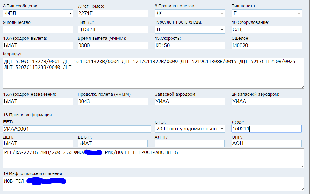

Как и обещал сегодня подал план по факсу. Образец ФПЛ взял на fpln.ru Вот он

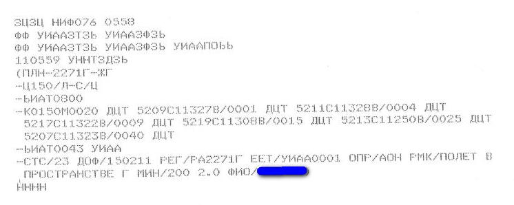

Продолжу. Через час диспетчерам пришло сообщение ПЛН. Полет одобрен.  :~)

Но в маршрутной части ДЦТ и время пролёта поворотных пунктов надо убрать, тип воздушного судна Ц150 без буквы, оборудование  я ставлю без ответчика С/Н,в  ОПР пишу  фамилию на ком зарегистрировано судно, СТС  у нас просят оставлять пустым, тел мобильного пишу в РМК чтоб диспетчер его в ПЛН видел.

В поле 18 плана ИВП признаки СТС/08 и СТС/09 указываются только для полетов по расписанию регулярных перевозок.
Для российских гражданских ВС заполняется  поле 19.
Пример:
Е/0400 П/12 Р/ЖЕ Й/ЛФ Н/ТЕЛ СПУТН. 89000 Ц/КОРНЕВ
Расшифровка: запас топлива на 0400 (Е); число лиц на борту 12 (П); обеспечивается ОВЧ-связь на частоте 121,5 МГц  и имеется бортовой аварийный радиомаяк (Р/ЖЕ); имеются спасательные жилеты оснащенные источником света и имеющие флуоресцентное покрытие(Й/ЛФ); телефон спутниковый 89000 (Н); фамилия КВС Корнев (Ц).
Непонятно, что означает данный ПЛН для органа ОВД. Так как указано СТС/23 то это уведомление об использовании воздушного пространства. Однако вылет и посадка производится в контролируемом воздушном пространстве. На каком основании орган ОВД будет предоставлять Вам диспетчерское обслуживание?
Всё, что Зональным Центром одобряется к диспетчерам спускается по АФТН в форме сообщения ПЛН. Как диспетчерам работать дальше? Не мучайте себя этим вопросом, это уже с другой оперы.
