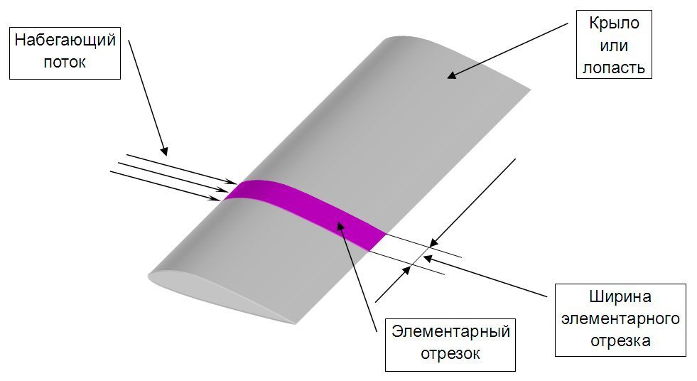

Это легко проверить. Я сейчас про цилиндр. Есть практическая ф-ла ПС = СyqS
Ваша ф-ла ей противоречит. Цилиндр диаметром с размах для НВ (у которого скорость в сечении лопасти и секундный пробег пропорционален радиусу сечения) это я понимаю. К крылу это -- "широким в узкое".
Вы правильно заметили, что в аэродинамике пользуются практически полученной формулой.
Но аэродинамики с отшибленными мозгами вкорячили в эту формулу двойку в знаменателе, дабы увековечить величие Бернулли, и чтоб у последующих почитателей аэродинамической "Библии" уже никогда не появилась даже тень сомнения в величии Бернулли в качестве светоча озарившего "верный" путь к пониманию природы создания подъемной силы.
Та формула, которую используют многие аэродинамики кроме Вас и Вам подобных вовсе не моя.
Это всеобщее достояние.
И напомню Вам, что элементарный отрезок крыла ни чем не отличается от элементарного отрезка лопасти, где бы они ни были хоть по длине крыла, хоть по длине лопасти.
Все процессы описываются одними и теми же формулами и подчиняются одним и тем же законам физики.
Кстати, та практически полученная формула каждый раз изменяется в части коэффициента Су в зависимости от удлинения крыла.
В импульсной теории всё учтено.
Никто её не вкорячил. Это и есть физика, читай кинетическая энергия, и если бы Вы изначально словами в кавычках этот факт бы не сопровождали, я бы Вам уже тогда сделал замечание (это про 2 в знаменателе).
вот зачем Вы так пишете "вкорячили"? Я полжизни провёл на разнообразных АДТ и мог бы Вам лекцию прочесть про историческое развитие сей формулы со времен Мариотта и Гюйгенса, но не буду. Не "вкорячили", а практическое удобство привело к этому. Если возьмёте старые цаговские труды или французские, или англосаксонские, то увидите, что роВеквадрат там в разнообразных комбинациях встречается, и коэффициенты соответсвенно разные числовые значения приобретают. У нас на "роВэквадрат пополам" перешли в соответствии с новой нормалью НКАП в 1940-м. А сейчас весь мир так нормирует, поскольку это удобно. Скоростной напор есть непосредственно и просто измеряемая по давлениям величина. До появления методов, позволяющих измерять поля скорости, в эксп. аэродинамике основные инструменты были манометры и весы. Потому скоростной напор и стали использовать повсеместно.
Если Вы чего-то не знаете или не понимаете, то не надо так, через губу, "вкорячили".
