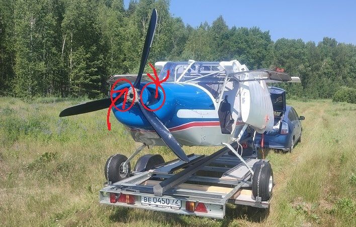

Учитывая что "жук" немного авиационный движок, то например, "Лайки" и "Конти" очень не любят работать без обдува, и на долгой рулёжке, так и вовсе выходят в красную зону. Возможно у вас такая же ситуация, касаемо температуры. Раз она стабильно поднимается и держится с небольшой разницей, то цилиндрам точно не хватает обдува. МЛМ.
Любитель
Я люблю этот форум!
..... цилиндрам точно не хватает обдува. МЛМ.
Я к тому, что на земле комель ничего туда не гонит, а охлаждаются цилиндры только, по сути, набегающим потоком. А для этого нужна скорость, после всех вылезших доделок и подъема температура до рабочих, надо будет побегать и посмотреть. МЛМ

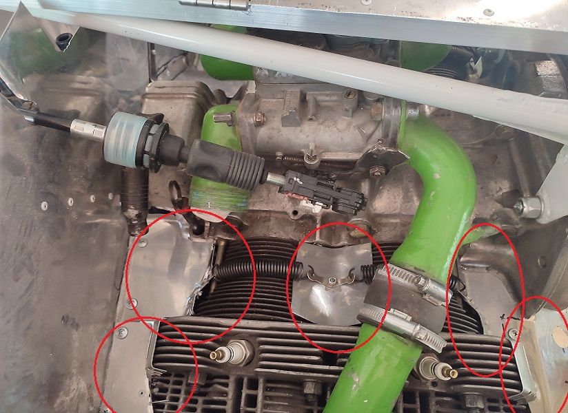

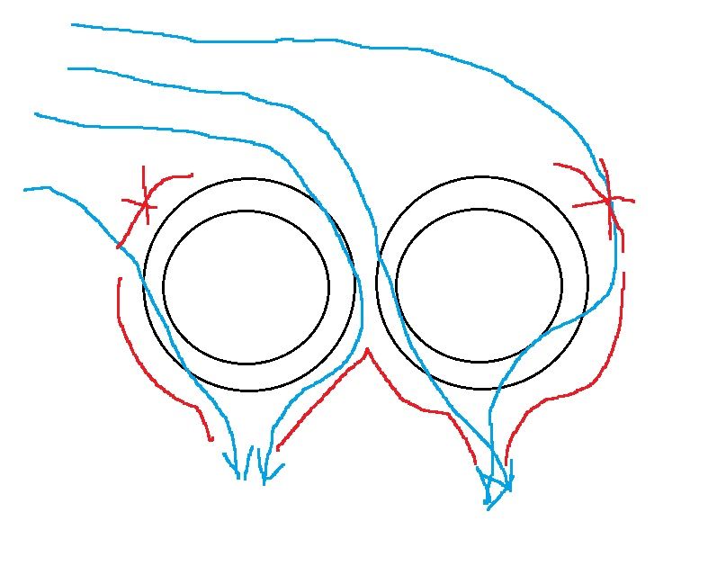

Только сейчас, ещё раз перечитав, обратил внимание на то что это второй цилиндр. И если правильно понимаю очерёдность, то это первый цилиндр с противоположной стороны. Может там поток просто пролетает мимо до 4 цилиндра, и облизывает только его? Возможно стоит сделать либо разделение потоков на 2 и 4, либо просто обустроить внутри меленький лепесток, отсекающий часть заборного потока и направляющий его на 2цилиндр?
pilot29_v2

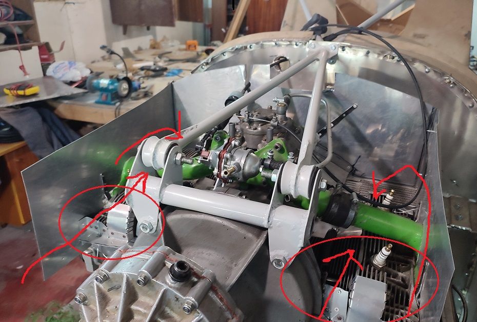

Пара версий:
1. Разница в температурах ГЦ может быть обусловлена различием "заметания" воздуха лопастями и прохождения его в воздухозаборники на месте.
2. Ещё мне не нравятся загибы дефлекторов сверху на ребра цилиндров (обвёл). Фактически эти загибы мешают свободному проходу воздуха по боковым рёбрам. Обычно там где воздух набегает на цилиндры, вход делают свободным (или организовывают равномерный подвод к каждому цилиндру), а вот дефлекторы ставят в задней части цилиндра, чтобы воздух омывал и заднюю часть рёбер, а не проскальзывал только по боковым.
3. Термопары под задними свечами стоят?
pilot29_v2
Вот эти дефлекторы сверху, думаю, совсем надо убрать. Оставить там только перегородки, которые будут не допускать свободный проход воздуха мимо цилиндров вниз, не омывая их.
