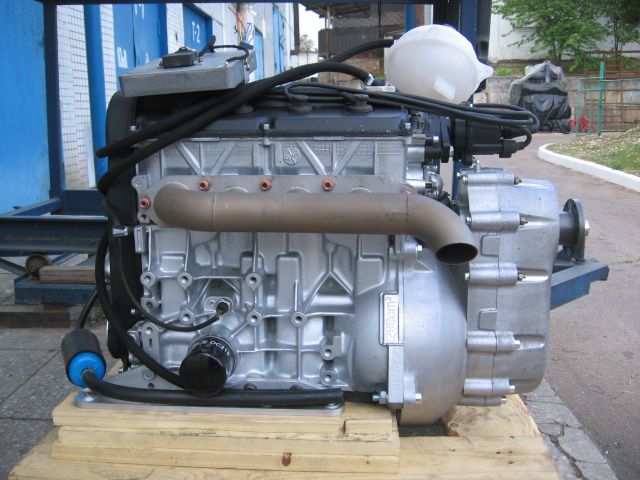

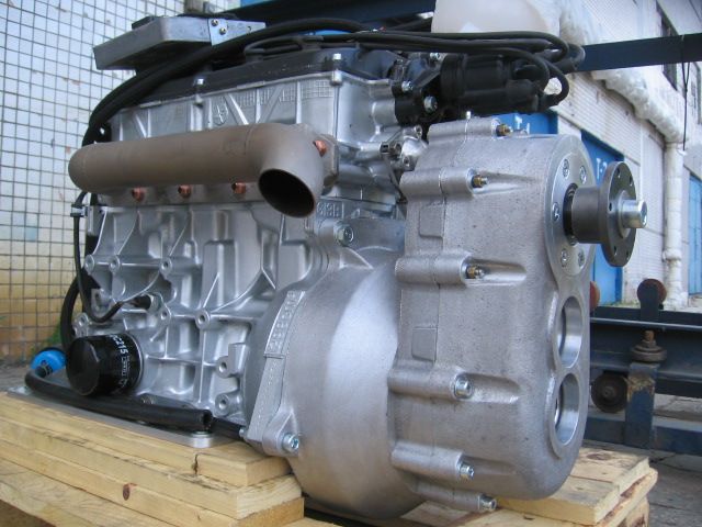

Zlinov можно вопрос: а зачем редуктор 3-х осевой? Это для сохранения  определенного направления вращения? Или как? Всё же это лишняя шестерня, потеря мощности, КПД, увеличение веса, снижение надежности.?
hasan
Татарстан
Чтоб поднять выше ось винта, короче стойки шасси, ну и компануется в самолёт удачно, к примеру для реплики Як-3

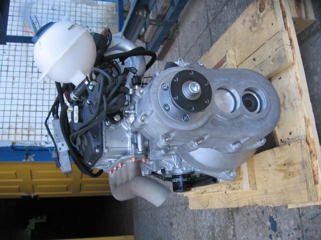

Мужики просто молодцы! Прекрасно сделанная работа! Уважаю людей, кто реально делает руками хорошие и нужные вещи, а не занимается перекупом, навариваясь на чужом труде. Редуктор очень востребован в нашей братии. Я думаю, в любом случае будет лучше, чем ремённый (для такой мощности, как Л-15, например). Ещё раз респект и уважуха Автору!!! Жаль, что я уже положил свой мотор набок... Теперь в ресурсе не совсем уверен (смазка, вентиляция картера и т.д.)... Посмотрю немного и закажу у Вас Ваше творение...

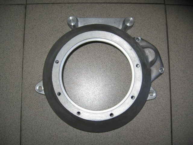

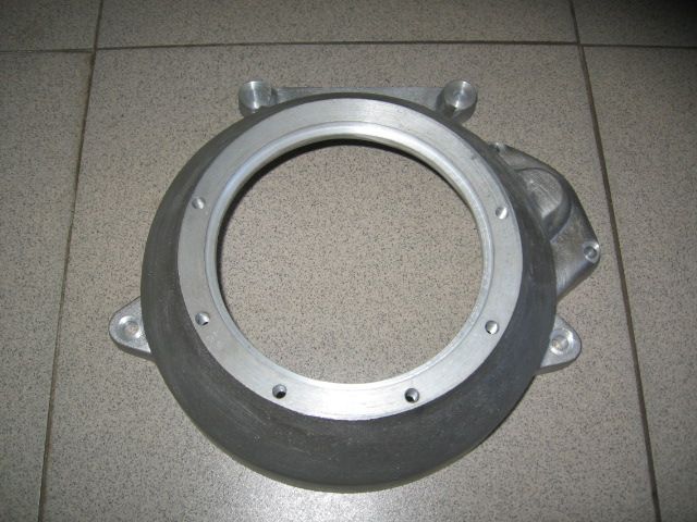

Здравствуйте!
Сделали новые литейные модели. Редуктор будет легче. Стала легче переходная плита. И в кинематике редуктора заложена установка центробежного сцепления.
Будет вот такой.
Деталировка уже готова на первые 5 комплектов. Осталось только отлить и обработать корпуса.
Полный вес сборки с центробежным сцепление будет 14.6 кг.
Редуктор 10.3 кг
Плита 2.4 кг
Сцепление 1.9 кг.
Стоимость будет 59 000 р..
Гарантия будет  5 лет или 1000 часов на редуктор и 300 часов на накладки муфты.
К концу наября будут готовы первые 5 комплектов.
