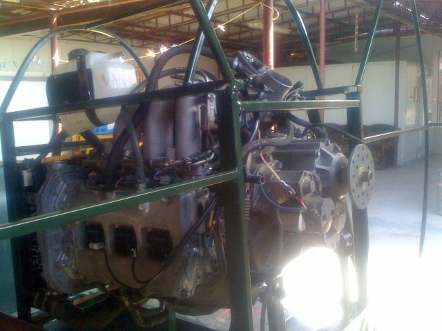

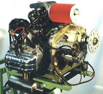

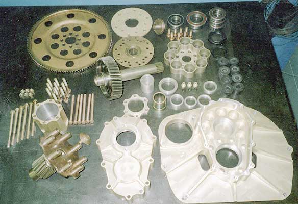

На фото есть деталь которая лежит между болтов. Она говорит о том что редуктор старого типа. Это который разобранный. На нижней фото где редуктор на двигателе это совсем другой редуктор.

Фото внутренностей этого редуктора посмотреть интересно, как ведомая шестерня на выходном валу сидит, также приварена или опять на шпонке?
Да вот-же он !
Да,но Вы посмотрите на основной корпус редуктора ( совмещенный с переходной плитой) и видно что, это другой редуктор не тот, что на фото у "L-13"-го.

Но на данный момент мой выбор падает на редуктор Сергея Виноградова, той модели что на фото в первом моем сообщении.
