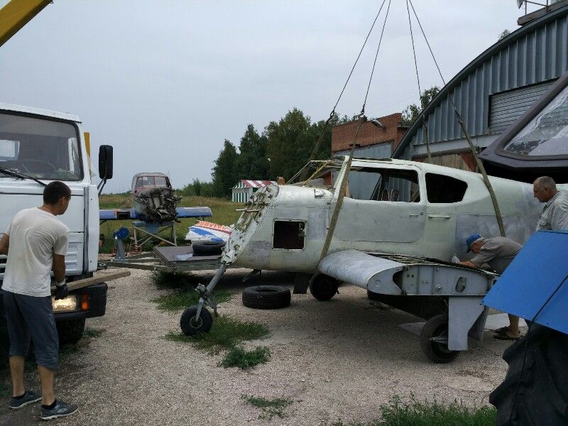

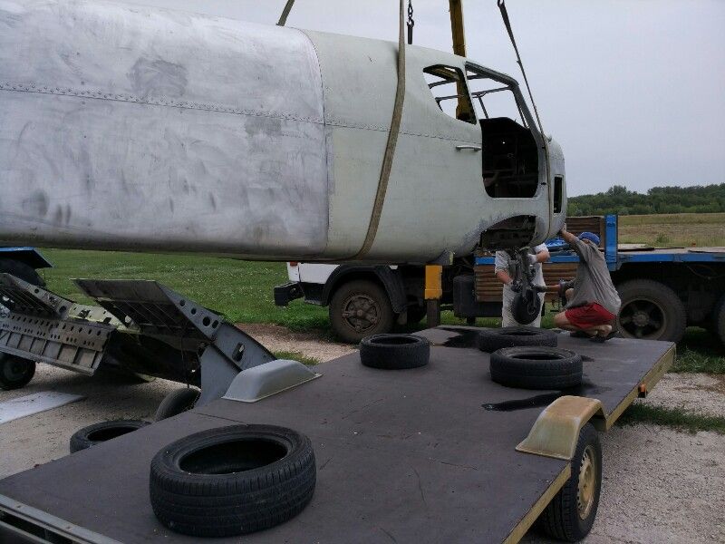

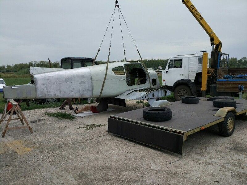

А что с это Тэшкой? Зачем Вы ее так "распотрашили"? Зачем расшили центроплан? После вынужденной? На правой части центроплана видна деформация. На хвостовой части фюзеляжа практически весь удален анодированный слой, шкуркой работали?

да вы правы не потрошители мы , мы восстановители)), действительно после посадки без шасси повело центроплан , предыдущие хозяева расшили обшивку дабы увидеть где и что произошло, ну а насчет хвостовой части фюзеляжа там его небыло никогда на як 18 т анодированного слоя , кабина да её и по цвету видно)) джон мы знаем где шкуркой тереть)))
