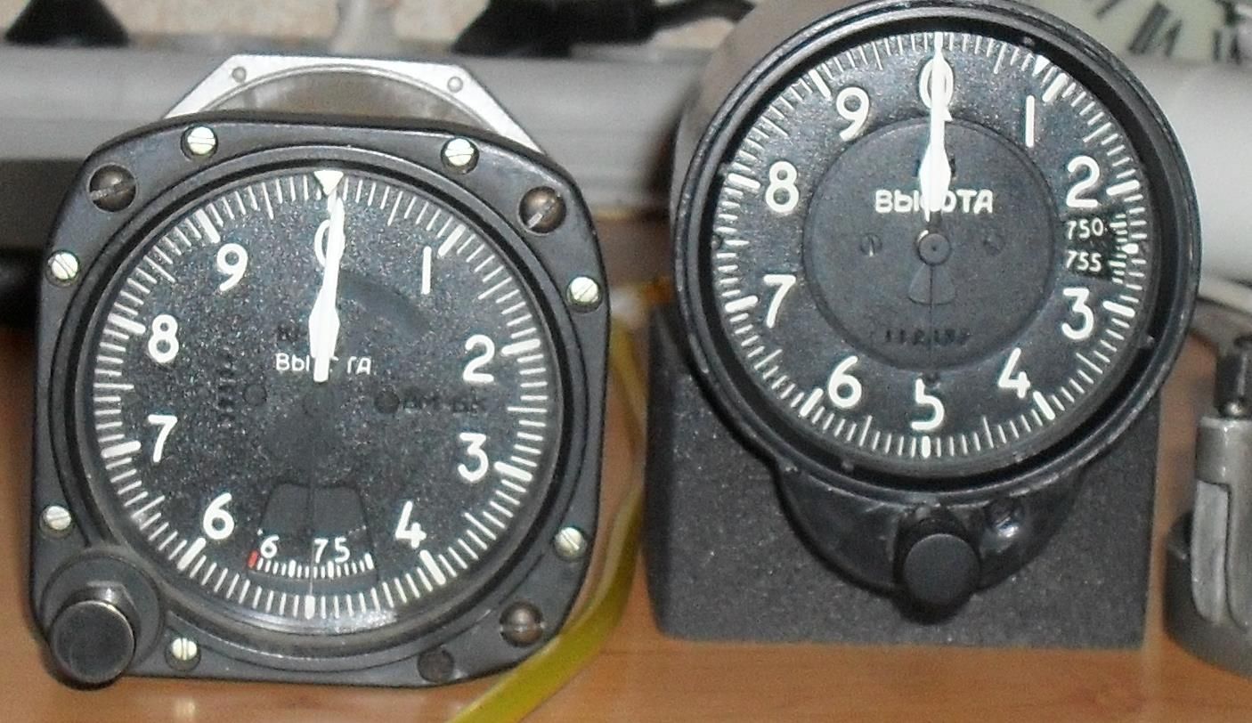

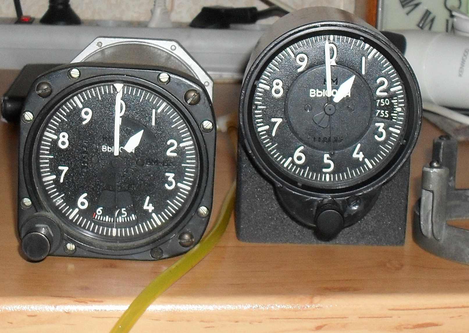

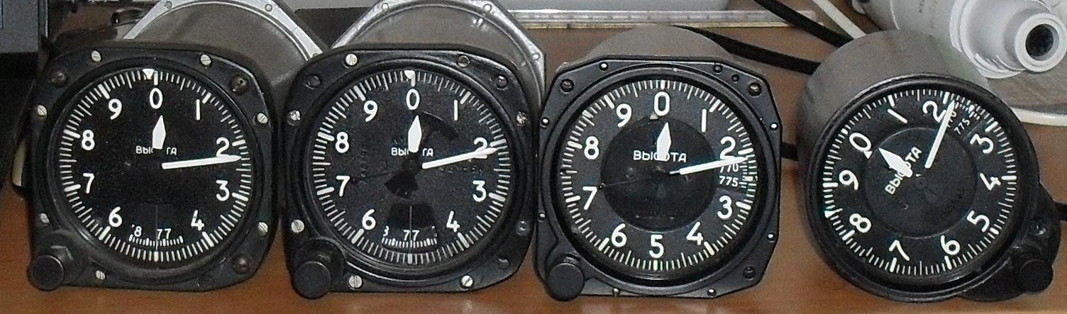

Вопросы поступают, поэтому попробую ответить публично.
1. Точность. Это вещь относительная. Был вопрос- "... занимаюсь авиахимработами, в процессе полета необходимо выдерживать высоту 50м".        ВД 10 не может обеспечить такую точность, в этом случае лучше использовать цифровой высотомер, т.к. инструментальная погрешность на этой высоте составляет +30 / - 40метров. Т.
е. он может показывать как 80 так и 10 метров и показания будут считаться достоверными.
2. Кремальера и шкала давления. Инструментальная погрешность шкалы давления составляет +/-1,5мм рт.ст. Здесь чистая механика-зубчатая передача. Все же ВД 10 это не швейцарский хронометр (точность изготовления шестеренок оставляет желать лучшего). Приходилось слышать (даже здесь) что вращать кремальеру надо каким то особым способом(только по часовой или каким то иным способом) Вращать можно как по часовой так и против, НО ТОЛЬКО в пределах показаний шкалы давления. Если шкала закрывается шторкой, а прибор не встал по нулям-это либо аномальное атмосферное давление, либо неисправность прибора. Проверять прибор вращением кремальеры нагоняя высоту так же не правильное занятие,т.к. с каждым оборотом вокруг своей оси накапливается инструментальная ошибка и после пятого оборота Вы не увидите уже того давления, которое было выставлено изначально. К примеру у ВМ 15 стоит защита-как только шкала заканчивается кремальера встает на упор и вращать дальше нет возможности. У ВД 10 нет такой функции и поэтому так часто оказывается сбита шкала давления. Это чисто мое СУБЬЕКТИВНОЕ мнение. Кто то может соглашаться, кто то нет.

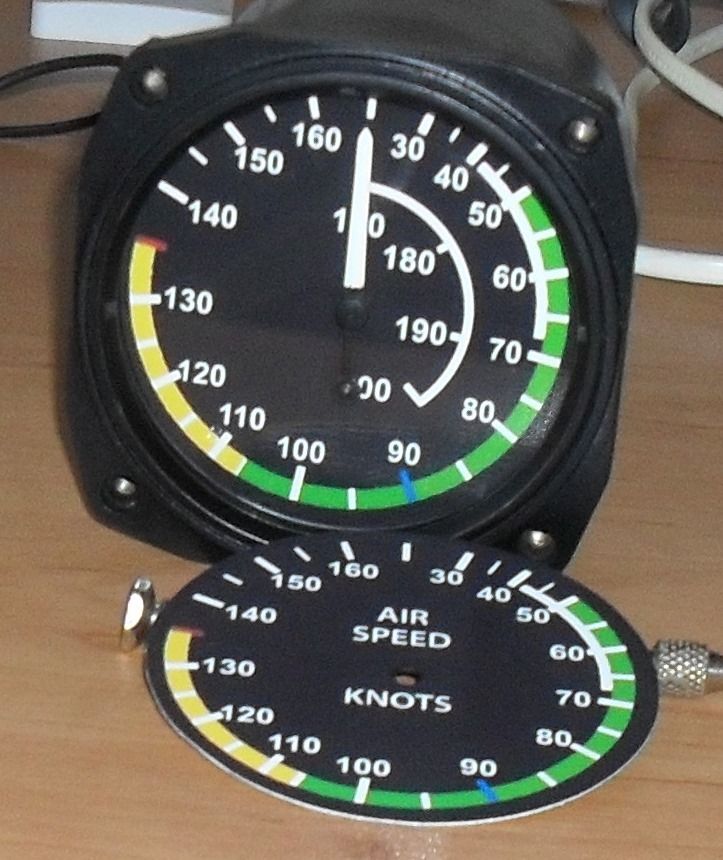

Этот прибор продан.
Прям так,со шкалой,перерисованной в километры,но подписанной как в узлах(knots)?Как бы кто недопроинструктированный узлы в километры не пересчитал да и не свалился бы.Под стрелку,уходящую на второй круг спиральную шкалу а ля Бланиковский  ЛУН отрисовать было бы хорошо
GARRI
Петербург
Ну если Вы считаете что контрольный УС 350 показывает в узлах-значит продан с узлами. Тем более что прибор продан вот в таком виде.
Костоправски
Кто-то чинит самолеты,а я пилотов!
  Теперь вопросов нет,выше прибор предлагался со шкалой в узлах(ответ#71)-финального фото не было.Так-здорово!

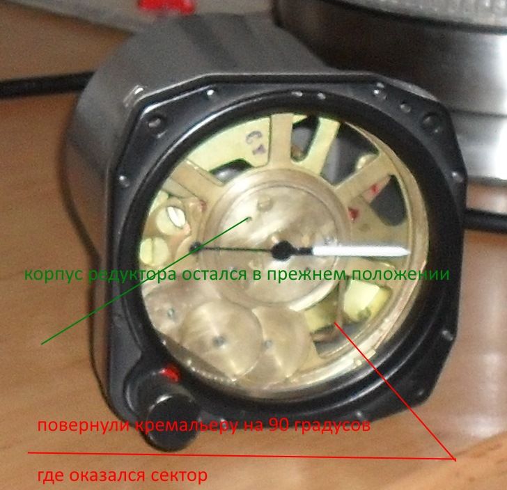

Дополнение к ответу № 81.
Тугое вращение кремальеры. Действительно, неужели для перемещения стрелки необходимо прикладывать столько усилий. Дело в том что высотомер состоит из 3-х основных частей-наружного корпуса, внутреннего корпуса и корпуса редуктора. Во внутреннем корпусе расположена анероидная коробка и практически вся кинематика. Вращая кремальеру, мы вращаем не стрелку а весь внутренний корпус относительно наружного, при этом корпус редуктора со шкалами остается неподвижным и у нас создается впечатление, что мы крутим только одну стрелку.

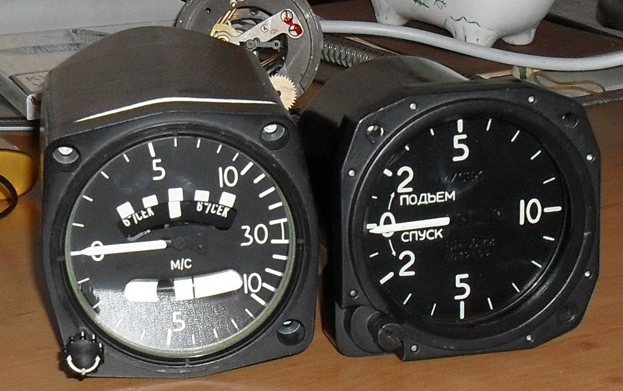

Или, как вариант, вот такой вариометр. Но там будут заморочки с питанием для указателя поворота (переменка 36В)

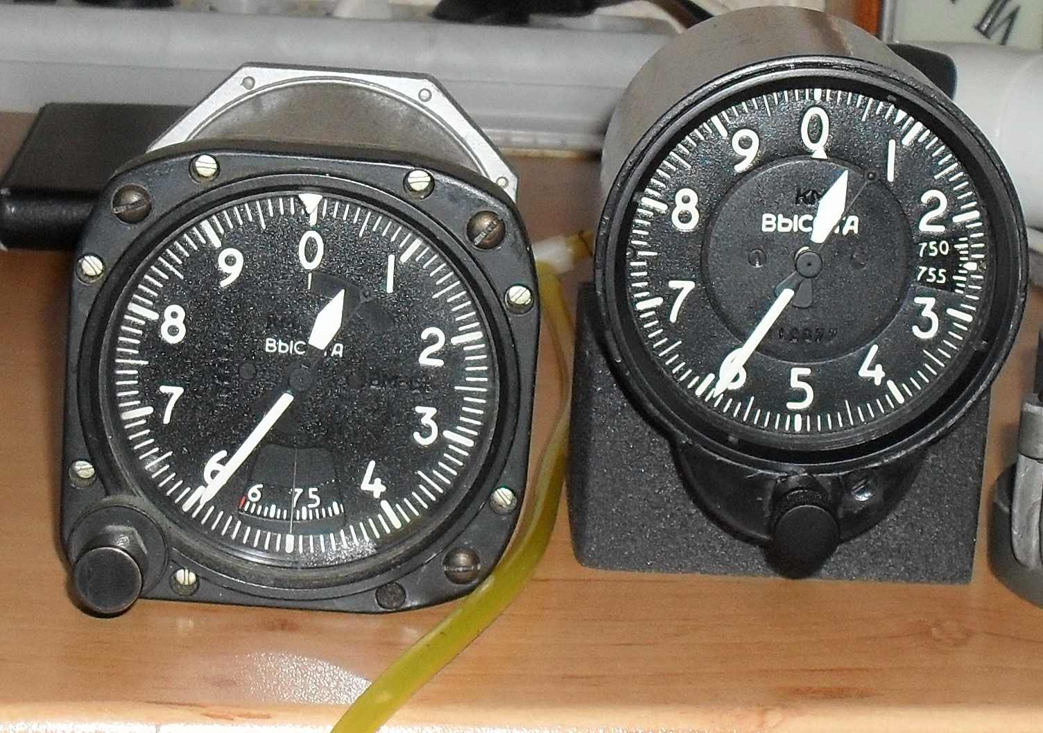

Очередной раз ОБРАЩАЮ Ваше внимание! Настоятельно РЕКОМЕНДУЮ вращать кремальеру только в пределах шкалы давления. Проверять работу накручивая высоту не стоит (тем более что этим Вы ничего не проверите) Уж лучше тогда его "нежно поцеловать" в штуцер статики (без фанатизма) и если прибор живой-он ответит Вам "взаимностью"(стрелочка будет реагировать на изменение давления).
Точность показания давления- про инструментальные погрешности я уже писал. Но надо учесть и то, что даже в одном городе, но в разных его районах давление может незначительно отличаться. Еще необходимо учитывать высоту (1мм рт ст примерно 10- 11метров высоты) и если Вы живете к примеру на 10 этаже- вывод напрашивается сам собой. Прибор необходимо "привязать" по давлению к той площадке на которой находится ЛА. Для этого существует регулировка давления, но и тут необходимы определенные навыки при выполнении данной операции. Но это уже другой вопрос....

повернули кремальеру на 90 градусов - внутренний корпус со стрелкой на оси так же повернулся относительно корпуса редуктора и внешнего корпуса прибора

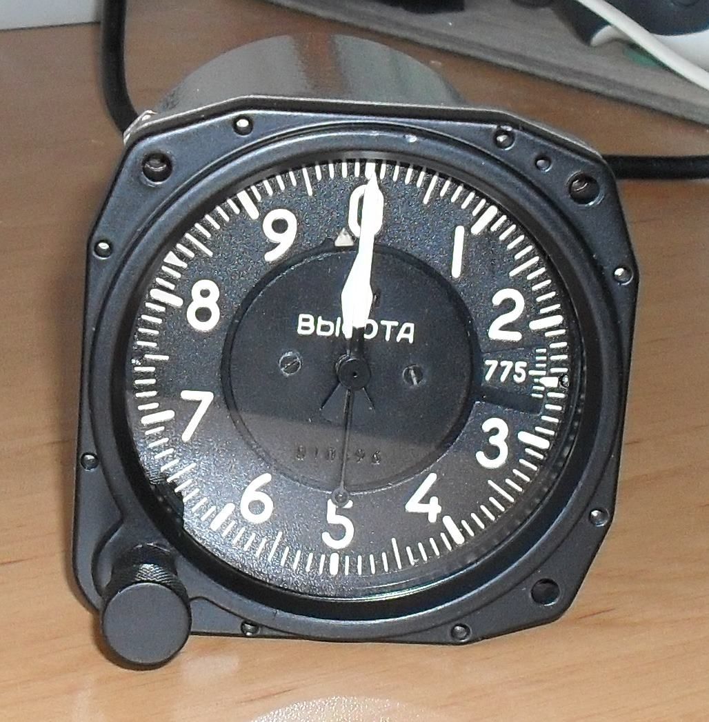

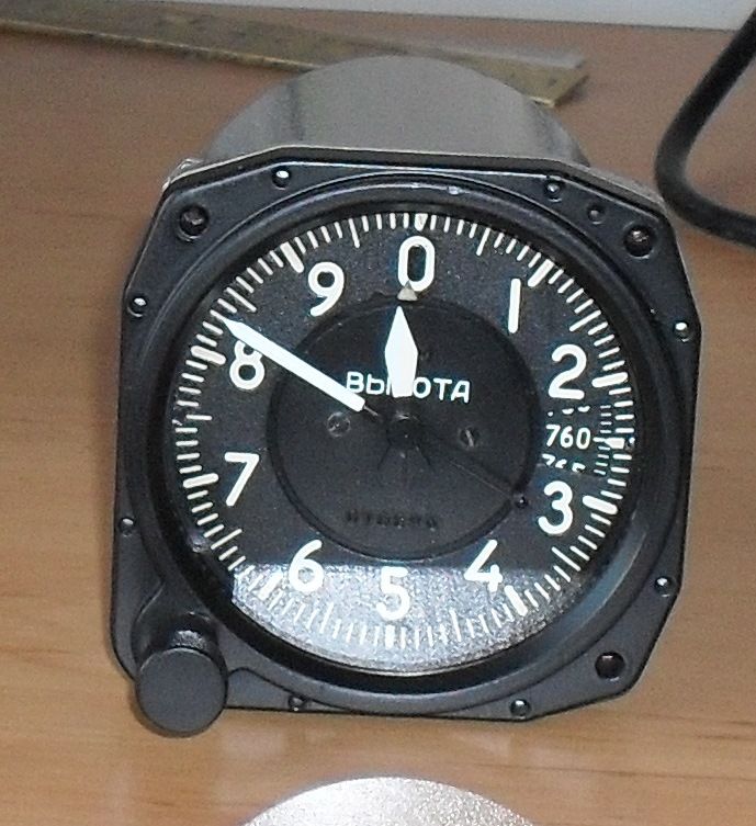

Закончил КОМБИ №2. Получил "массу удовольствий", но теперь знаю все нюансы данной конструкции.
Высота 0 метров, Р=756мм
