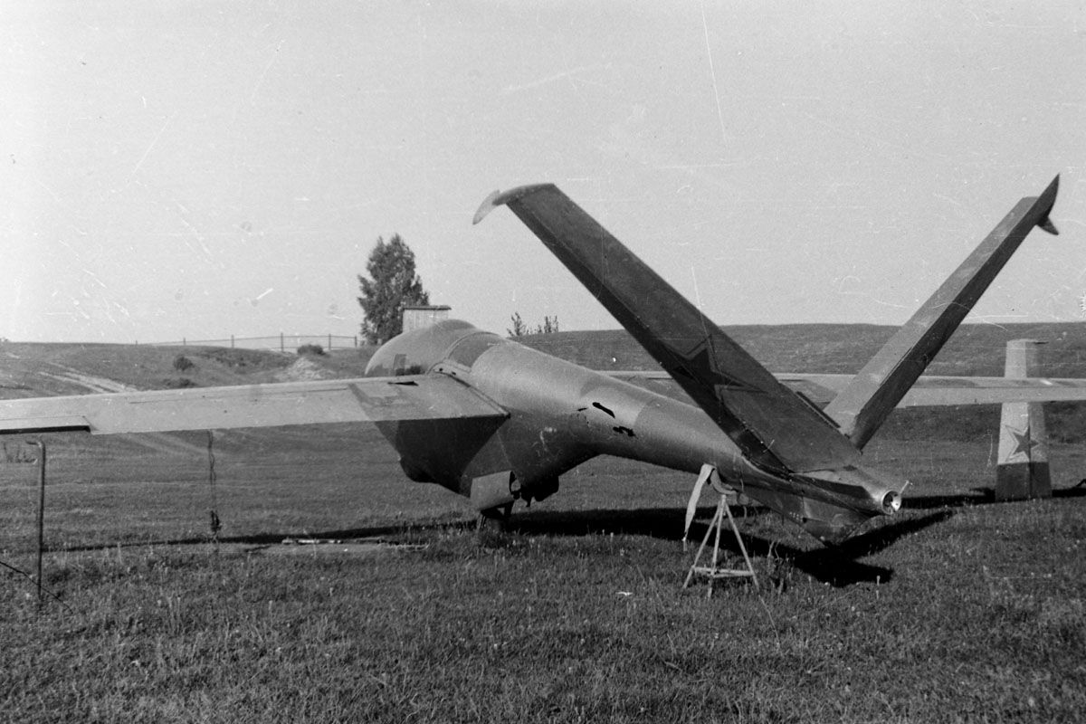

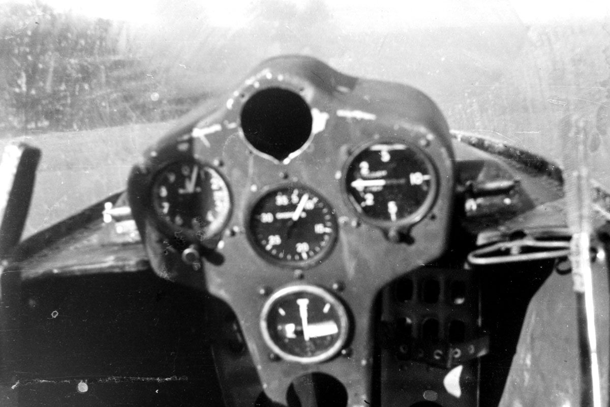

На другом советском серийном планере БрО-12 того же времени конструкции Б. Ошкиниса тоже устанавливался указатель поворота УП-2, при этом трубка Вентури присутствует на правом борту в носовой части этого планера. Она отчетливо видна на этом снимке:
Приборная панель того же планера с указателем поворота УП-2:

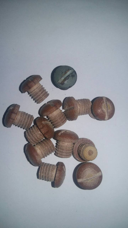

Новые текстолитовые болтики для крепления плексигласа фонаря кабины к его рамам:
Вверху - один старый болтик.
Альгимантас сам их вытачивал из текстолитового стержня!

Впервые вижу болтики из текстолита :eek:
В чем смысл такого материала? Чтобы не корродировала резьба в алюминии из-за контакта со сталью, чтоли?
Кстати, на фото для полного впечатления не хватает штангеля или линейки! Визуально кажется, что болты М8..М10, но наверно они намноого меньше?

Это  древне-греческие  технологии  , как  хоть  их удалось  отвернуть?
Sychev Aleksei (Еропланов)
Чтоб небыло концентрации напряжения в одной точке. От металлических появление трещин более вероятно. Это большая проблема- крепление остекления и особенно фонарей. Есть много способов. Но такой я вижу в первый раз. Работая технологом на авиаремонтном заводе разные способы видил...
