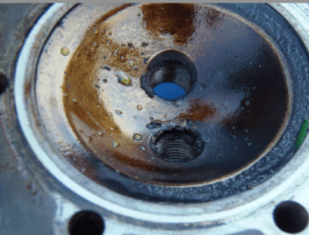

года четыре назад мы получили от александра текущую головку по резьбе свечного отверстия.
Распилили для осмотра изнутри. Для сравнения распилили головку не страдающую данным явлением.
На фото распиленная "здоровая" головка. Виды с двух сторон на одном фото:
Более близкий вид места слияния двух стенок рубашки в зоне свечных отверстий здоровой головки:
Близкий вид на то же место больной головки:
Черным маркером показана граница соединения стенок:
У больной головки в этой зоне есть раковины. Если брак литья, то почему потекло так поздно и только в Непале.
Больше склонен к коррозии и ослаблении данного участка головки с последующим образованием трещины.
Хотелось бы получить консультацию специалиста по литью.
-эффект компьютера ,сначала не придал особого значения  :-[
а теперь вот думаю может это зацепка ?! Димитрий ,а рекомендаций по определению кондиции этого самого кулина (тосола ) не дашь? Вспоминается ,что купленный в Ростове тосол на армянском рынке  за короткий срок  проел радиатор  :(

Саш, не дам, вопросом не владею.
Но, наверняка есть какие то тесты на коррозионную стойкость в ускоренном исполнении.
На 912 двигателе в первую очередь страдают патрубки, которые ввернуты в помпу и головки, но при этом остальные детали практически без изменений.
Причем из этих патрубков более страдающие - нижние патрубки в головке, т.е. вход в головку.
..о.к ! по случаю имеем моторчик отработавший 1565 часов (912-й) будем посмотреть состояние , тут правда в каждом сельпо свой кулин и какой из них есть гут  :-[ :-?

Удивлюсь очень сильно, если вы (монстры!) это не знали:
Тосол и антифриз очень разные по составу! Так вот, тосол очень сильно подвергает коррозии алюминий и "скушивает" олово, чем иногда паяют радиаторы!
Применяйте только антифриз розового или жёлтого (говорят "зелёный") цвета! ...Или по рекомендациям производителей!
