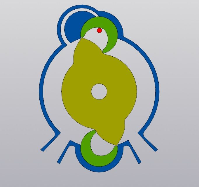

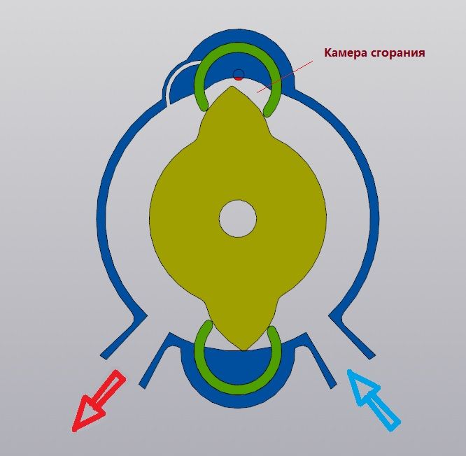

Весьма и весьма любопытная схемка!!! :unsure:o_O:love:
Чем понравилась схемка, это тем, что работоспособность секций не зависит от торцевых крышек. А значит можно сочленять эти секции в длинные батареи. При этом корпус остается по всей длине с одной и той же ориентацией окон, а роторы можно проворачивать по фазе, что может дать на выходе очень ровный момент.
Побыстренькому начеркал схематичную модель и покрутил ее, принцип работы не вызывает никаких вопросов. Правда та форма зуба, что показана на илюстрации на деле оказалась не пригодной, зуб будет ближе к тому какой у меня получился. А, и трубочку еще перепускную забыл нарисовать, но это уже детали.
На данной модели степень сжатия получается 9,6:1, но можно без проблем довести и до 11, что тоже вполне себе!
Жаль, что не могу как участник 3Дшник разместить прямо здесь демонстрационную работу модели, а загружать в ютуб неохота.
Но поверьте, прокрутка модели показала, что с уплотнениями все в порядке. А особенность роторов может позволить апексы избавить от центробежных сил.
Есть правда одна деталь, та, в которой свеча находиться, внутри маленьких роторов. Эта часть корпуса может быть там укреплена только консольно, соответственно и малые роторы так же могут быть только консольными. Они просто не выдержат оборотов в два раза больших чем главный ротор.
А это увы, делает такую схему бессмысленной. А жаль. Сразу и не разглядел этот ньюансик. :oops:

Боковые уплотнения вы не сможете выполнить нормально. посмотрите сбоку. большой ротор и маленькие ротора цилиндры
все это должно иметь качественное боковое уплотнение. оно не выполняется в нормальном виде. там будут миллиметровые щели
В таких схемах, когда ротор вращается соосно в цилиндрическим корпусе, упорными подшипниками выставлять торцевые зазоры решение неправильное. Логично будет ротор на цилиндрическом валу поставить на скользящую втулку, а момент передавать шлиц. зубчатым венцом или чем-то типа водила, ну и надо продумать осевое позиционирование. Как я понял у Ванкеля и у Школьника эту задачу выполняют торцевые подпружиненные пластины
Если честно, не понял о каких боковых щелях Вы говорите. Если уплотнения по торцу роторов, то эта самая незначительная проблема. Есть куда более серьезные проблемы с уплотнениями у роторных конструкций. Например, у Ванкелей и их производных радиальные апексы вынуждены скользить по поверхности с переменной кривизной. Т.е. рабочая поверхность апекса работает с вечной приработкой. В результате прижимается апекс тоненькой поверхностью с большим усилием прижатия. А прижимает его не только пружины, но и мощные газовые силы плюс центробежка.
А у апексов зубовых конструкций другая проблема, кривизна более менее постоянна, но работа у них с прерыванием.
2. Межосевое расстояние может гулять, где точно будет образовываться щель между роторами.
3. От изменения межосевого расстояния будет появляться и зазор между согласующими шестернями, что в свою очередь приведет с расфазовке роторов, и появлению теперь уже зазоров в контакте зуба и малых роторов.
Но и эти проблемы, между прочим, решаемы, причем достаточно простыми способами. Тут главное, чтобы не было проблем принципиальных. В том числе и общей целесообразности перехода на подобный двигатель.
Кстати, подумалось, что можно и не делать внутри малых роторов никаких элементов, а свечи устанавливать прямо в сами роторы. Принцип особенно не меняется.
Но это так, мысли в слух.
Вот теперь уже точно конструкция стала похожа на конструкцию Исаева. :D

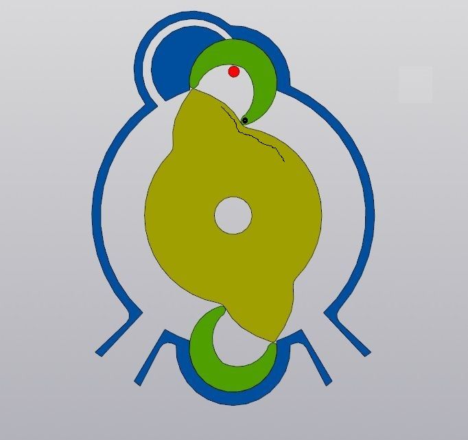

условно нарисовал. боковая система уплотнений. корнер на малом роторе и уплотнение на большом.
между ними будет щель и это неизбежно. очень большие утечки. именно по торцам.
и это проблема фундаментальная.
апексы на роторе прижимаются самоее большее это газовыми силами,
центробежные тоже велики но они менее критичные. именно газовые силы
пытаются провернуть апекс в пазе и расклинивают его между боковой поверхностью
паза ротора и статором. это самое неприятное в роторе.
но это уплотнения аксиальные. про них мы пока даже не рассматриваем.
основные проблемы с коловратной машиной тверского это именно боковая система уплотнений.
почему сама коловратная машина Тверского привлекает такое большое внимание.
потому что в ней нет проблемы КШМ. то о чем я показывал ранее. в ней максимальное
давление в начале цикла рабочего хода сразу приложено к максимальному рычагу.
и в процессе преобразования давления во вращение этот рычаг остается максимальным.
таким образом крутящий момент создаваемый на валу может быть до 2-х раз выше
чем на поршневом моторе с КШМ аналогичного объема и площади "цилиндра".
это огромное преимущество такой схемы. и многие понимают это. такая двигателина
может иметь удельный расход топлива вплоть до 140 грамм на 1квтт*час

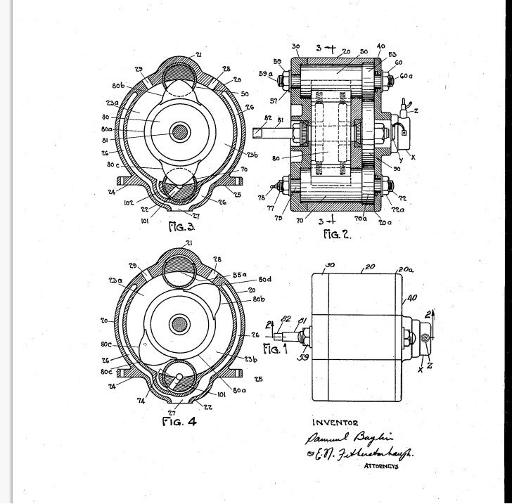

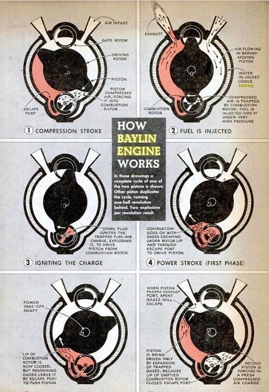

Двигатель Бэйлина
Жалко нет перевода этих статей. Интересно, этот двигатель хоть подрынчал немного?

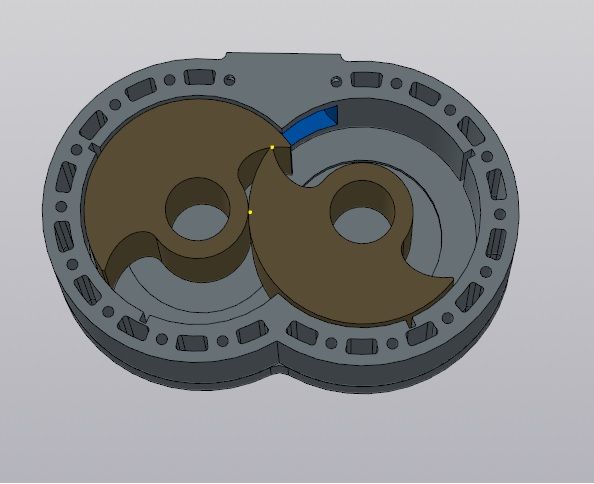

Понял, почему у меня раньше не строилось плотного зацепления, по инерции мышления я делительную окружность брал как у зубчатых передач, по ней же строил и когтевое зацепление. Если же ее совместить с окружностью впадины зуба, то все строится. И приятный бонус, базовые поверхности центрального и малых роторов обкатываются друг по другу без скольжения. В когтевых роторах у меня было сильное скольжение.
Коротенькое видео обкатки зуба.

Забыл открыть доступ. Да там особенно ничего интересного. Просто демонстрируется возможность плотной обкатки зуба. Раньше у меня это не получилось, поэтому решил, что это тупик. Теперь так не считаю.

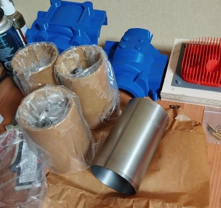

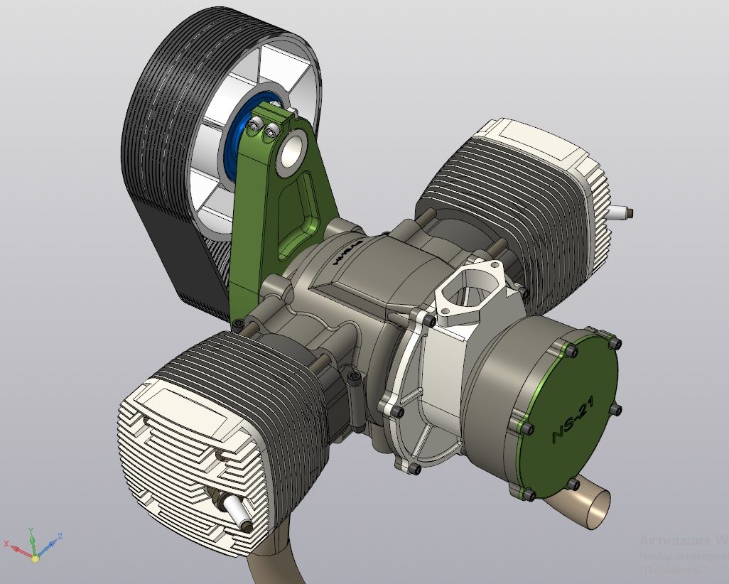

Это подойдет для ультралайта. Мне здесь сказали, что 40 - 45 л.с. достаточно. А для категории 115 кг вес двигателя имеет решающее значение. РМЗ уже гиря по моим меркам.
Есть еще вариант имеющийся двигатель Ваз сделать полностью алюминиевым, это самый простой вариант. Но мне он с его даже 60 кг не нужен.
Рассматривал так же вариант 4-х цилиндрового двухтактника объемом 1370 см3 размерность 82х65мм. Даже гильзы для него уже купил (на фото). Но выяснилось, что стандартные форсунки для него не годятся, а изобретать непосредственный впрыск высокого давления посчитал пока не посильным для себя.
Четырехтактники отпали из-за отсутствия подходящих клапанов.
Так что сидим у разбитого корыта!

Увы, это не возможно. Причин много, о них уже писали. Возможно это по силам тому, кто владеет производственными мощностями. Именно с них надо начинать, т.е. сначала убедиться, что есть кто-то, кто может при необходимости изготовить всю номенклатуру деталей, и только потом искать на это деньги.
А я вон даже головку, модель которой виднеется на фото выше, пока не сумел отлить, и это головка двухтактника. Снять с алюминиевой модели форму проще, но изготавливать ее уже очень лень.
