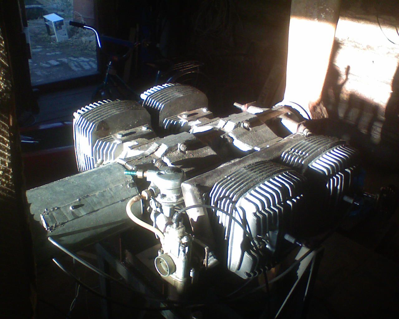

Вызывает большое сомнение объём картера, не маловат ли он, для равномерного и одновременного наполнения цилиндров горючей смесью. Ведь он расчитан на один цилиндр, а у нас их два?
Объем картера должен быть минимален.

Для того, чтобы заполнить два цилиндра смесь сначала должна попасть в картер. или она в подпоршневом пространстве собирается( когда поршень в ВМТ находится)?

Набери в поисковике акустический наддув , информации очень много ничего сложного простая физика :) Всё сможешь сам сделать так как тебе нужно.

Да совсем забыл , тебе-же можно лепестковое газораспределение сделать , это действительно добавит мощи за счет увеличения фазы впуска  :) У тебя и место есть для этого, поставь корпус с лепестками вместо патрубка между карбом и цилиндром .

Движок построен давно, к сожалению безредукторный, да и вообщем дело дальше не пошло, исчезли технические возможности. Карбюратор родной ИЖ с рассверленным жиклером  впускной патрубок так сделан только для пробы.По поводу закрытия одного из карбюратов и работы только на другом, я думаю это не показательно- скорость всасывания возрастет, а диаметр жиклера остается расчитанный на один цилиндр, и хотя топлива всасываться будет больше, но не на много и смесь будет беднее.У меня движок с родным нерассверленным жиклером не заводился даже с полностью открытым обогатителем.Опишу как он работает на практике.Завел, полный газ, работают все 4 цилиндра . Далее убавляю  обороты до полной остановки. И вот как он себя ведет.
Сначала  прекращают работать цилиндры к которым не подведен патрубок.
Т.е. те два(с питающим патрубком) еще работают а в других(питание через картер) смесь вылетает несгоревшей бывает ,то один заработает ,то другой.  При даче газа начинают работать все 4.Иногда возникает мысль, не является ли сама такая схема двигателя (общий картер на два цилиндра) ущербной. Т.е. не «отнимает» ли один цилиндр топливо от другого, или что-то в этом роде. Ведь характер продувки двух цилиндров отличается от продувки одного. Представьте если в одном цилиндре произошло воспламенение, а в другом нет. Что будет при начале открытия ,продувочных окон. Давление в камере сгорания, где произошло воспламенение ,еще высокое т.к выпускное окно еще не полностью открыто.В картерном пространстве давление не высокое, поршни не дошли до НМТ.В цилиндре где не было воспламенения давления нет. Часть выхлопных газов пойдет в картер и вытолкнет рабочую смесь через другой цилиндр продув, картер выхлопным газом. И следующий такт окажется холостым. Т.е  я хочу сказать что давления в обеих цилиндрах на момент открытия продувочных окон должно быть, абсолютно одинаковым. Осуществляется ли такое на практике? Попробуйте лишите один цилиндр искры, что будет.? Другой цилиндр будет продолжать работать, как ни в чем не бывало, работать с перебоями, или заглохнет? (Это только мысли, утверждать ни чего не берусь, может все это не существенно, потому что движки такие существуют).

интересная информация. А почему вы сразу 4 карбюратора не поставили? Что бы исключить не согласованность работы цилиндров из-зи карбов? на счёт процессов продувки картера и цилиндров остаётся только догадываться! Мысль о ущербности данной схемы приходила в голову не только вам. Но! На двигателе такого типа летали ещё "утки" ВРБ-5 и 7 судя по книге "Самолёт своими руками". Если бы не эта информация, то не стоило бы и заморачиваться. А так руки чешутся вывести двиг в режим. Будем пробовать..

А ещё вопрос, разворот карбюратора против потока (носом вперёд) как считаете даст какой нить выиграш( ну типа наддува от струи винта) или надо обязательно резонатор просчитывать? Не могу пока нигде методу расчёта отыскать :(

Казалось что в этой схеме оптимально иметь один общий карб на общий объем (впускной то патрубок от каждого цилиндра, а не через картер), как и один общий глушитель, одинаковое сопротивление выхлопу. Я имею ввиду на пару оппозитных цилиндров. Здесь нельзя сказать, что левый карб работает только на левый цилиндр, а правый только на правый. Хотя если измерить воздух, прошедший через карбы и попавший в цилиндры то в основном так и окажется. Казалось карб на каждый цилиндр, это как два карба на одноцилиндровом двигателе. Впускные патрубки я думаю имеет смысл развернуть чтоб в них был поддув, воздуха желательно теплого. Да еще и одинаковый по значению. Опять вопрос наличия двух карбов. Другое дело насколько это существенно изменит ситуацию. Если измерите каким-нибудь образом крутящий момент-обороты интересно увидеть цифры. Удачи в доводке движка.
