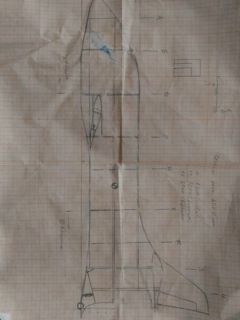

Самолет для школьника
olvas
По вашей схеме видны, как минимум плохая путевая устойчивость и управляемость.
Советую рассмотреть биплан с большим выносом (почти тандем) и с уменьшенным ГО на хвосте.
не люблю я бипланы, даже с большим выносом. Плюс там надо заморачиваться с силовой конструкцией по поддержке плоскостей. Вносить в крылья новые усиления для укрепления поддерживающих тросов и расчалок.

По схеме: обязательно ознакомься с отчетом испытаний в трубе А-8 Юрия Яковлева.
Леша (магнум) очень правильно говорит - сначала полетать, потом определиться что надо.

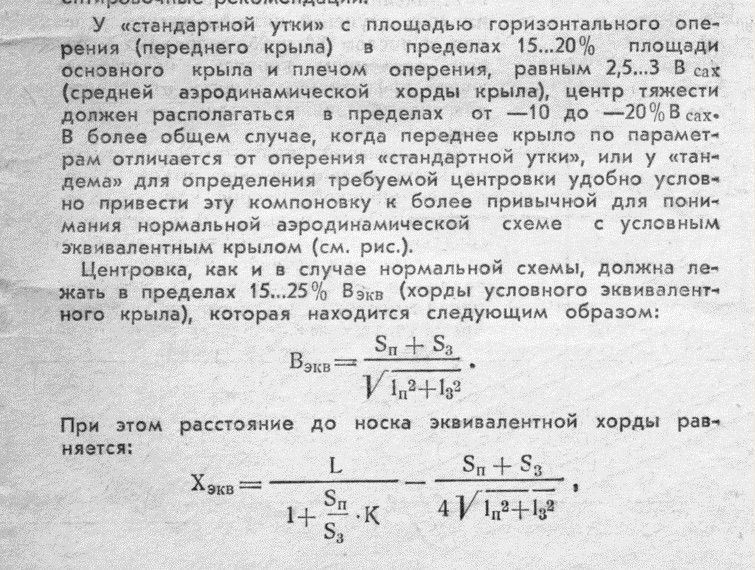

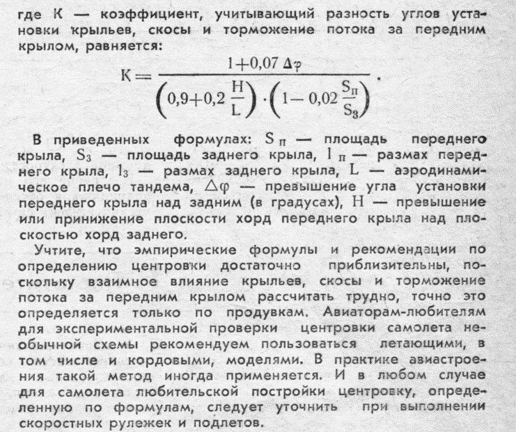

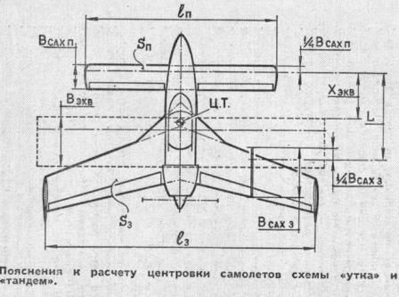

Расчёт центровки тандема
Благодарю за информацию. Строил радиоуправляемые модели. При размахе 2200 (заднего) и 1950 переднего, угле атаки переднего +3 заднего 0, центровка после немногих экспериментов была 42%. И это при том, что модель себя хорошо вела при экспериментировании с расположением центровки. Можно было даже ее обозвать "плавающей".
Аэродинамика:
Садись, оценка - два.
Повтори понятия углов атаки.
