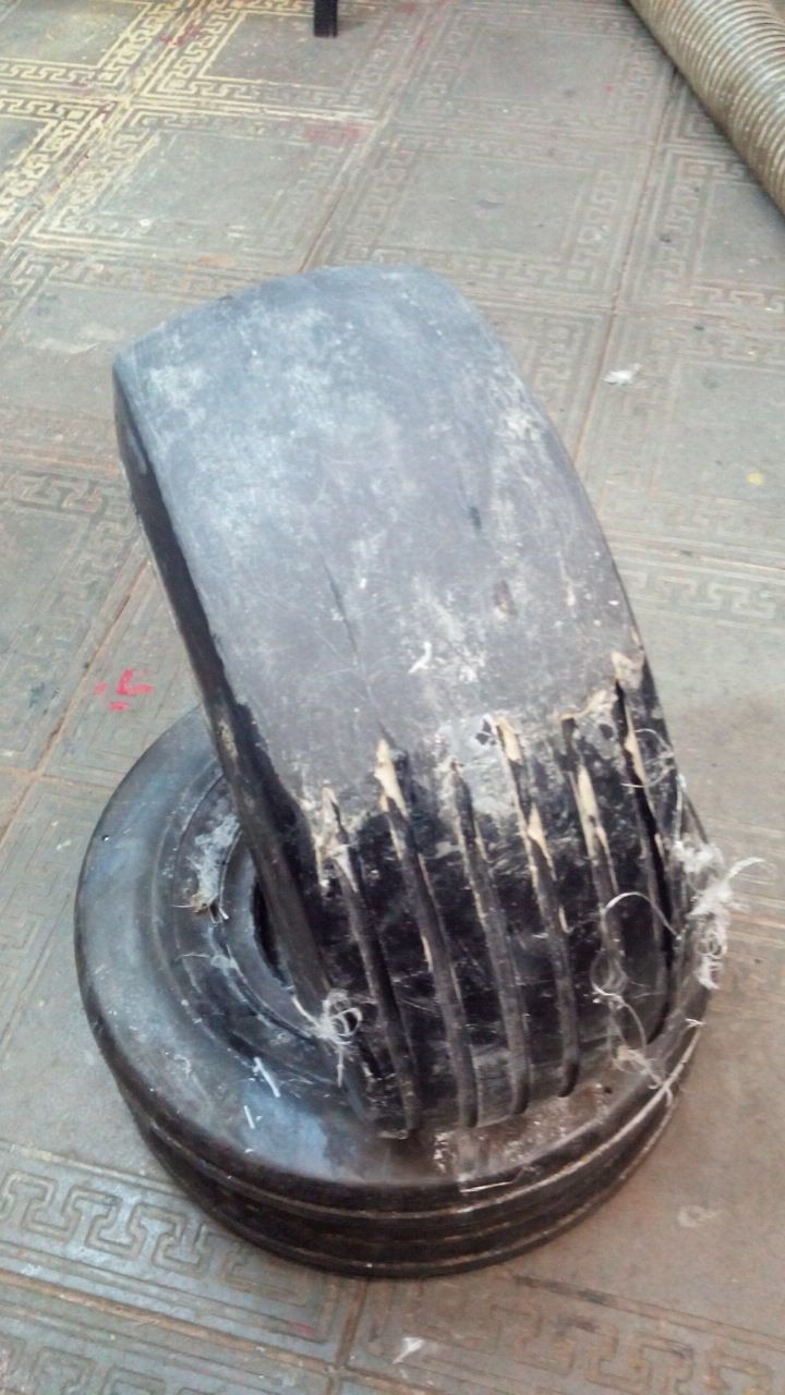

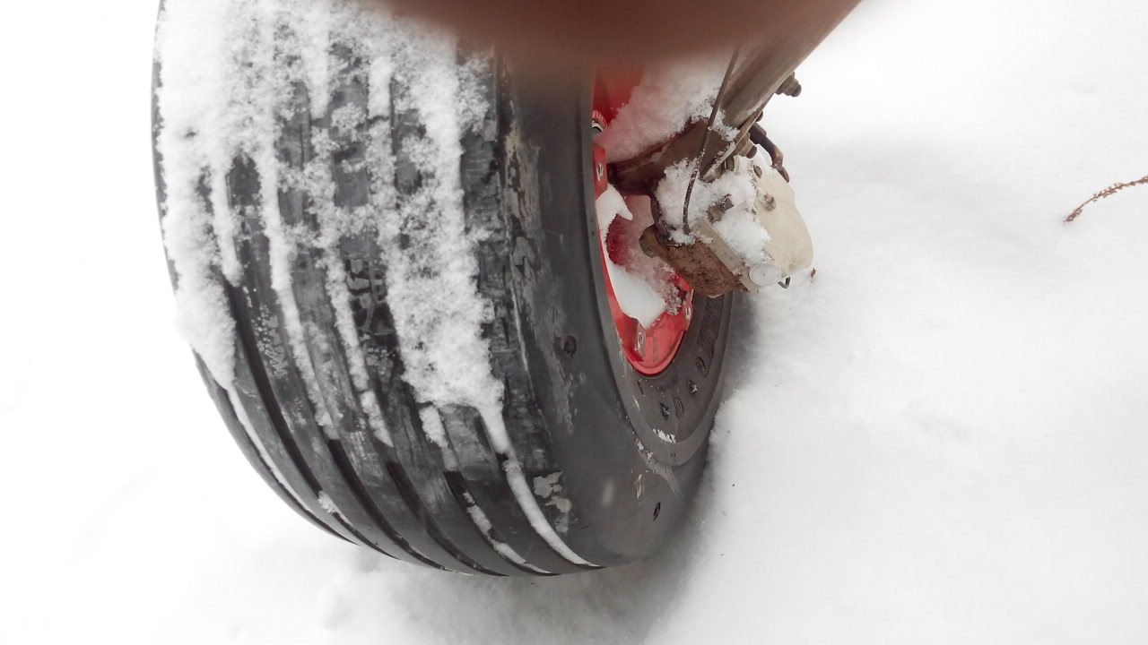

Здраствуйте люди добрые! Это опять я . Считаю своим долгом перед лицом заинтересованной общественности отчитаться о положении дел по самолету. На счетчике моточасов 83 часа. После новогодних каникул самолет поставлен на непредвиденный небольшой ремонт, плановую модернизацию и техоблуживание.

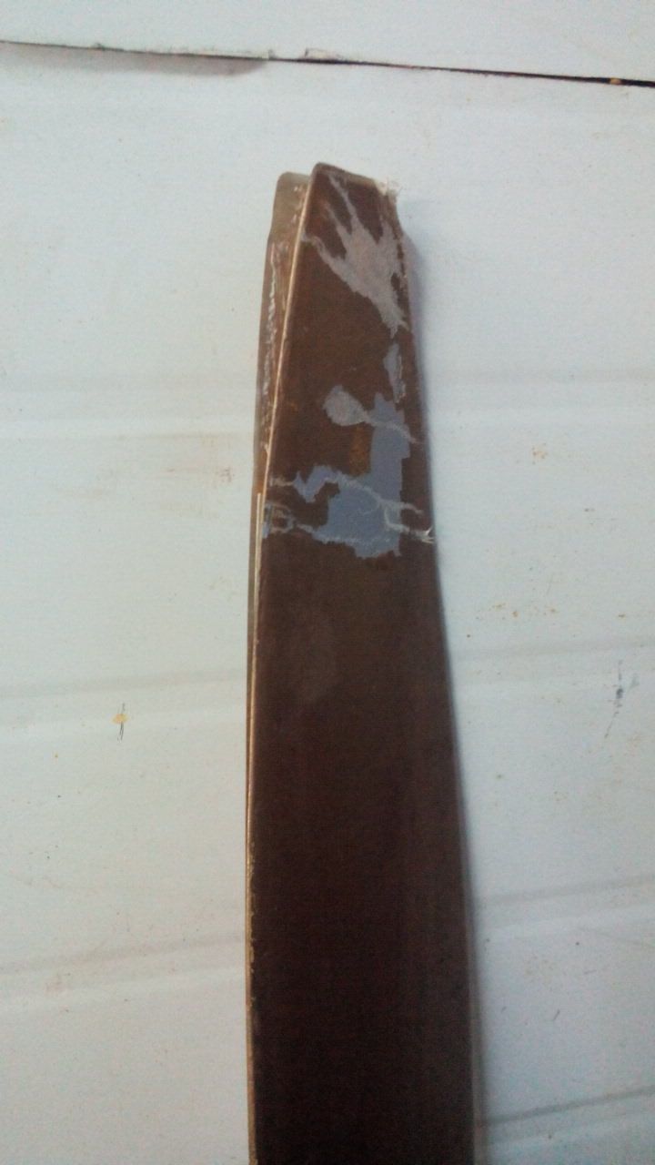

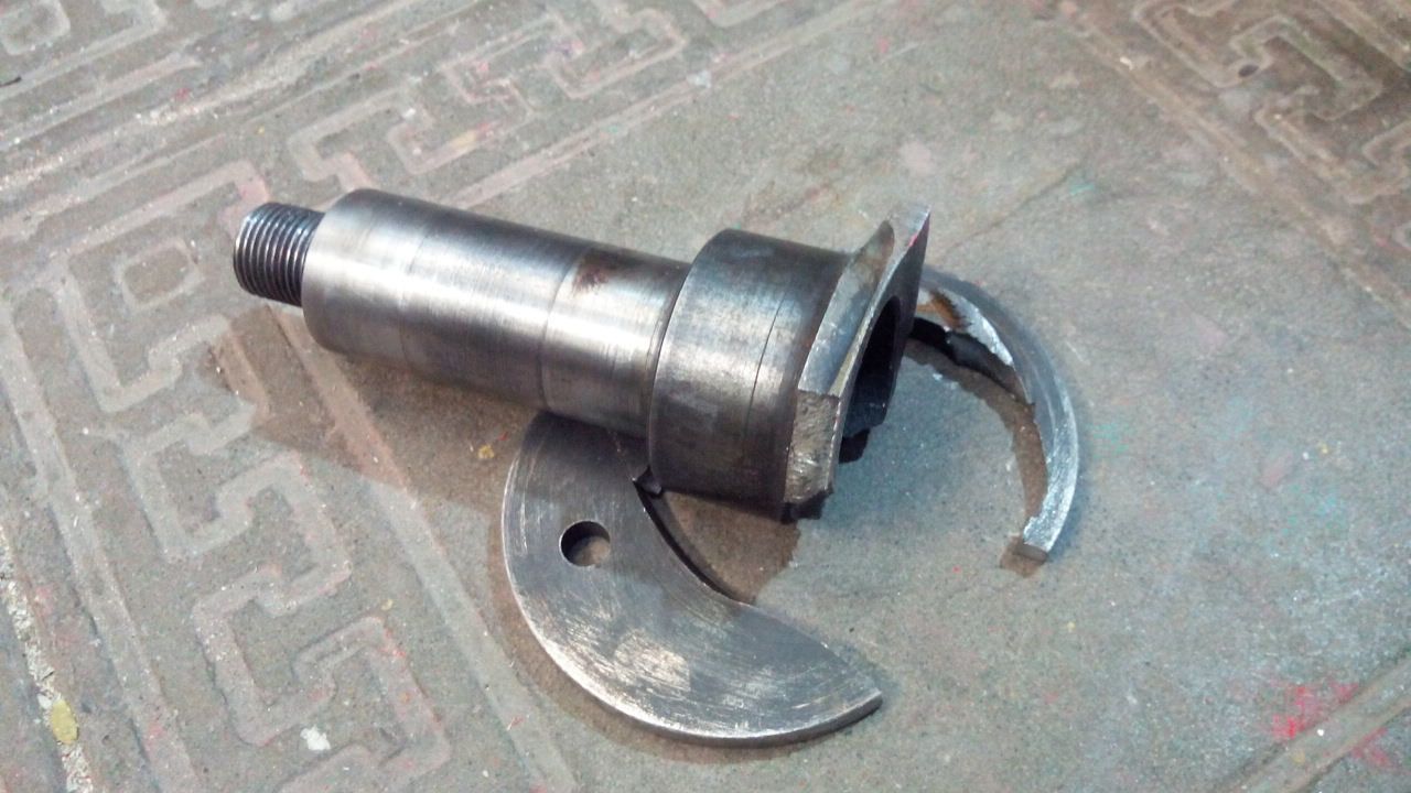

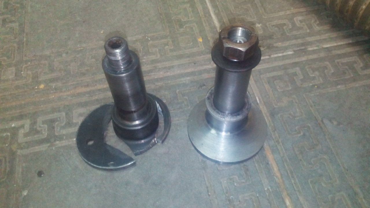

Сначало по ремонту. Не уследил за задним тросом крепления лыжи. Естественно в полете тросик отцепился от лыжи и та встала раком. На посадке самолет ткнулся носом в результате чего подломился кончик винта, разрушился перекаленый вал винта и загнуло крепление тормозного механизма.

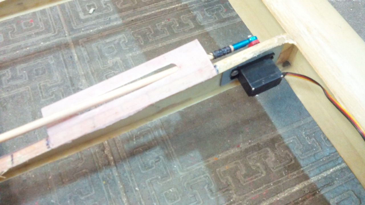

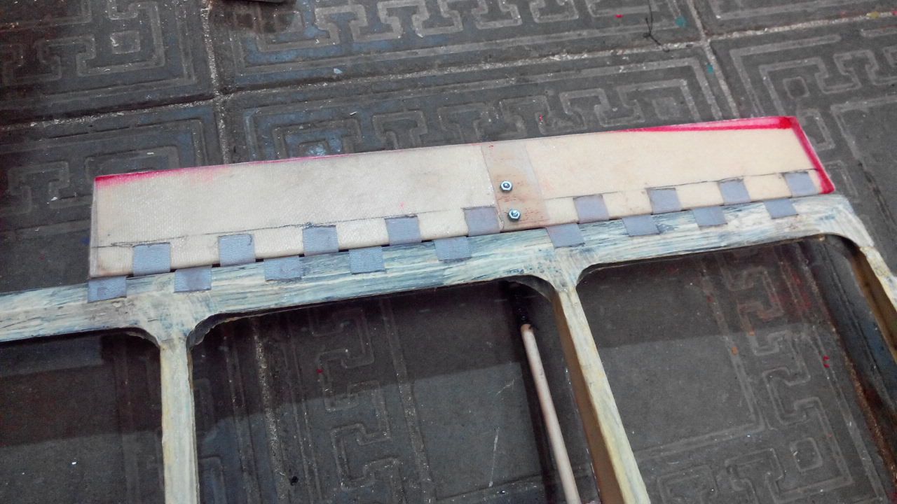

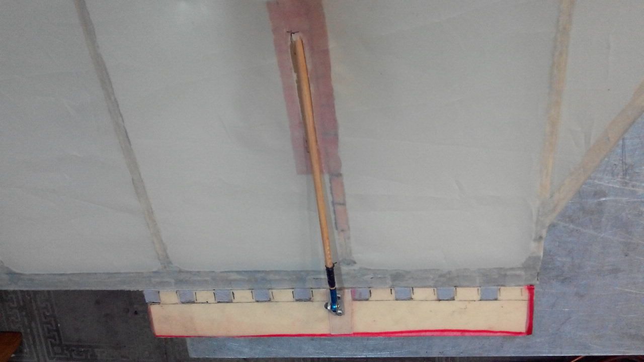

Хвостовое оперение переобтянул. Было астролоном стало оксфордом. Чем покрасить пока не знаю. Или водоэмульсионкой или полеуретановой краской.

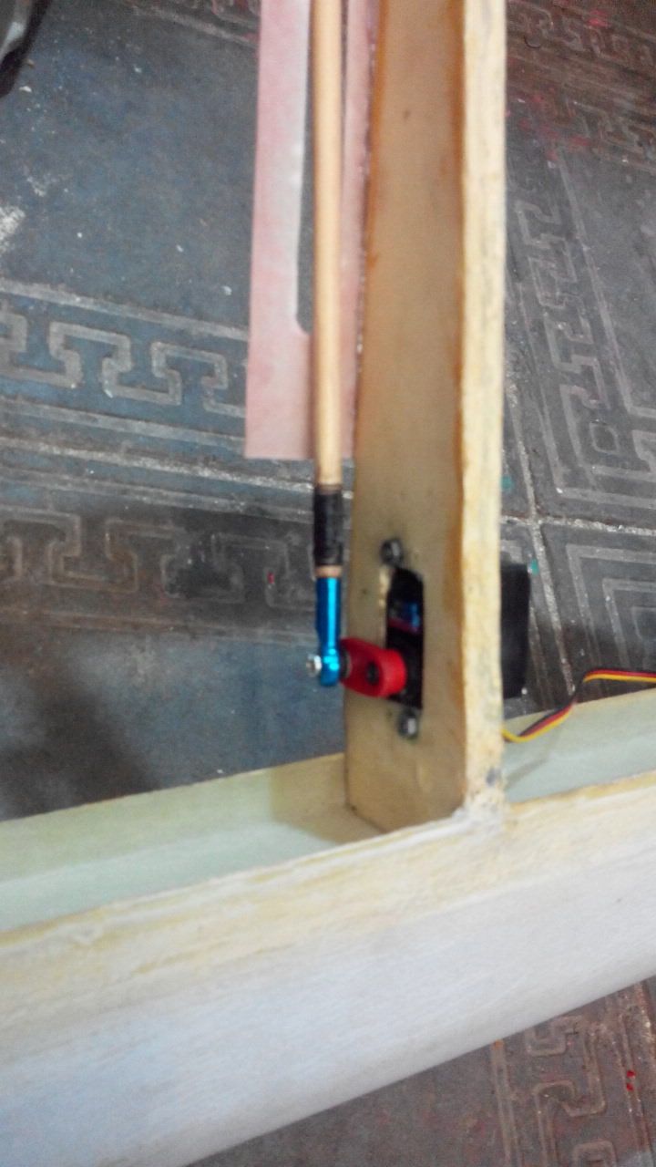

rail
Не смешите мои коленки, триммер с деревянной тягой и авиамодельной машинкой................. 🤣
hasan
Заблокирован
Татарстан
Я привод триммера делал из электрокорректора фар от авто их , эти фары, много бьют и они в любом сервисе мешок можно набрать, а схема подключения есть в тернете очень простая
мир
Заблокирован
Коломна
hasan
Я конечно дико извиняюсь, что плотник против деревянной рейки, но как в прошлом авиастроитель и пилот считаю триммер ну, очень ответственной деталью в управлении и замена её на тонкую дюралевую трубку с расплющенными концами наиболее авиационным решением, а авиамодельное крепление его просто верхом доверчевости к судьбе Кстати сервопривод тоже такой не считаю надёжным в СЛА.
rail
... а олени лучше!
г. Казань.
Друзья, спасибо большое за замечание. Скажу в защиту сосновой тяги : она легенькая, устойчивая на сжатие. Вполне с честью будет выполнять свою работу. А машинка даже если и откажет, до дому долечу без проблем.

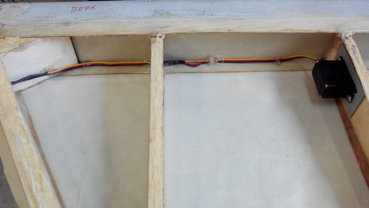

Уложил кабелек термоклеем.
Приклеил обшивку вот таким моментом- мне понравилось не растекается.

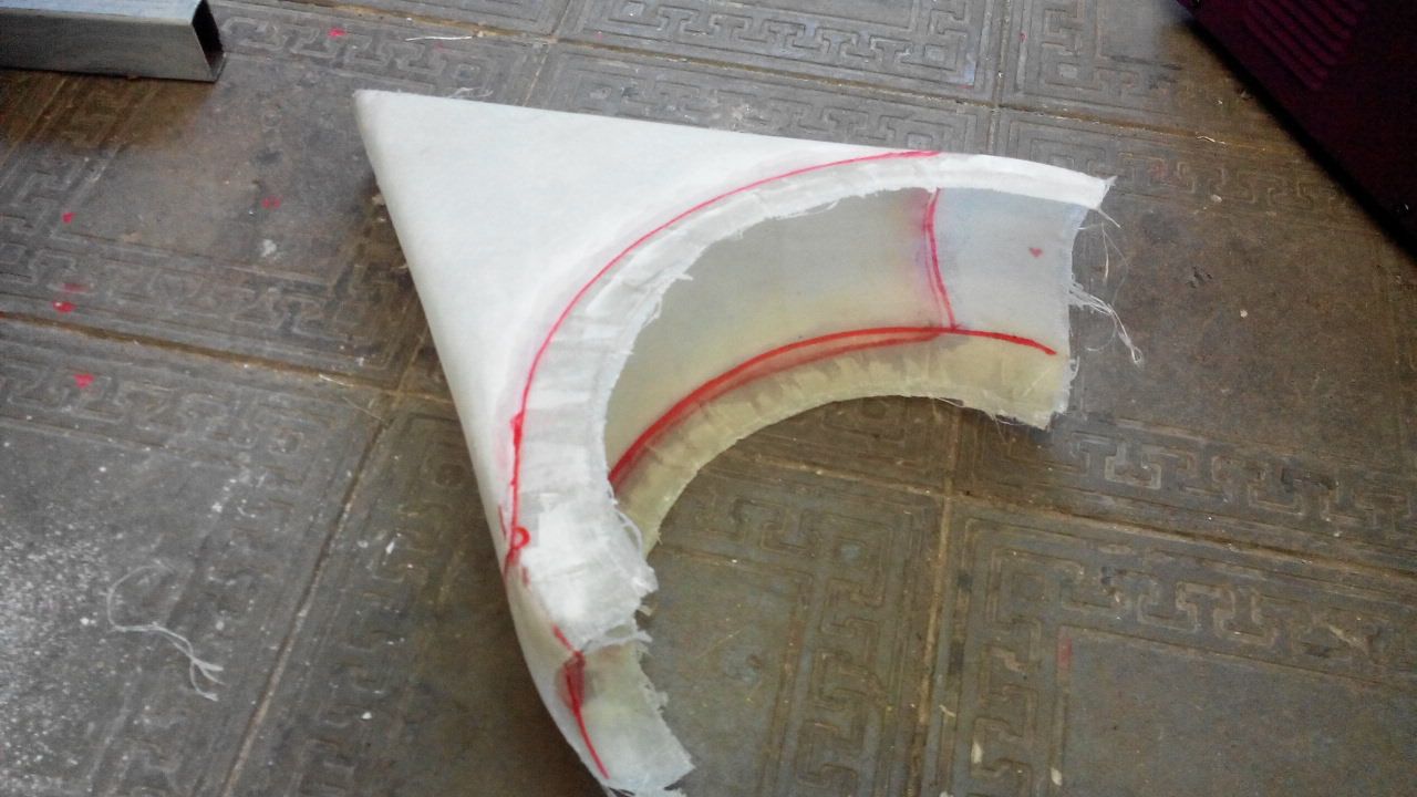

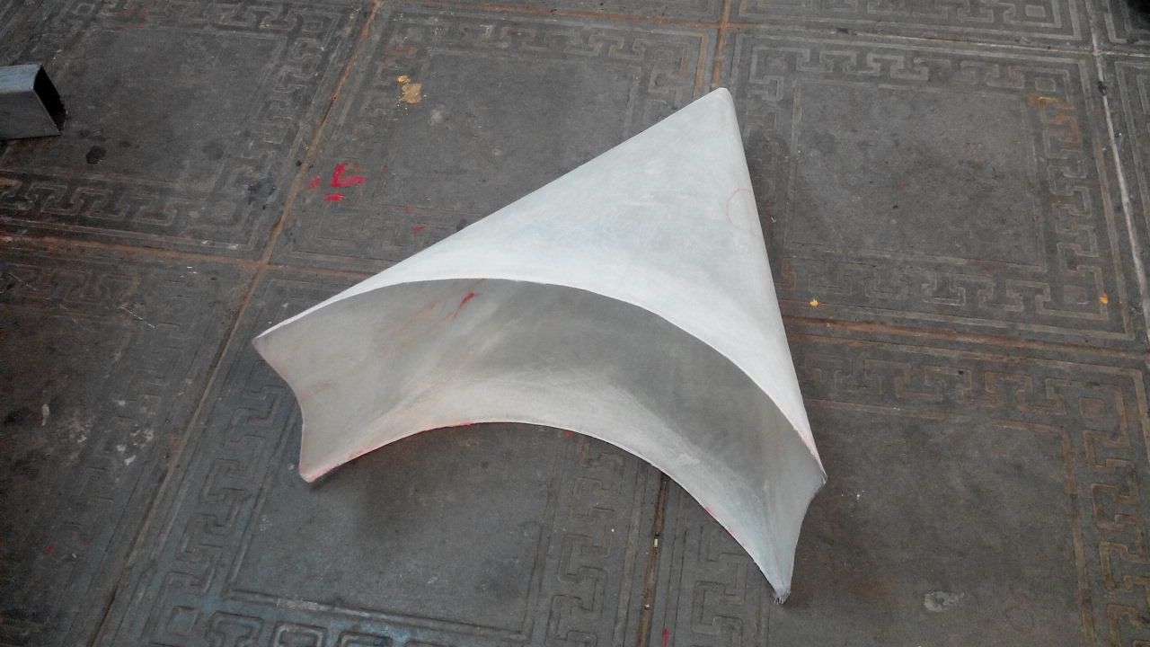

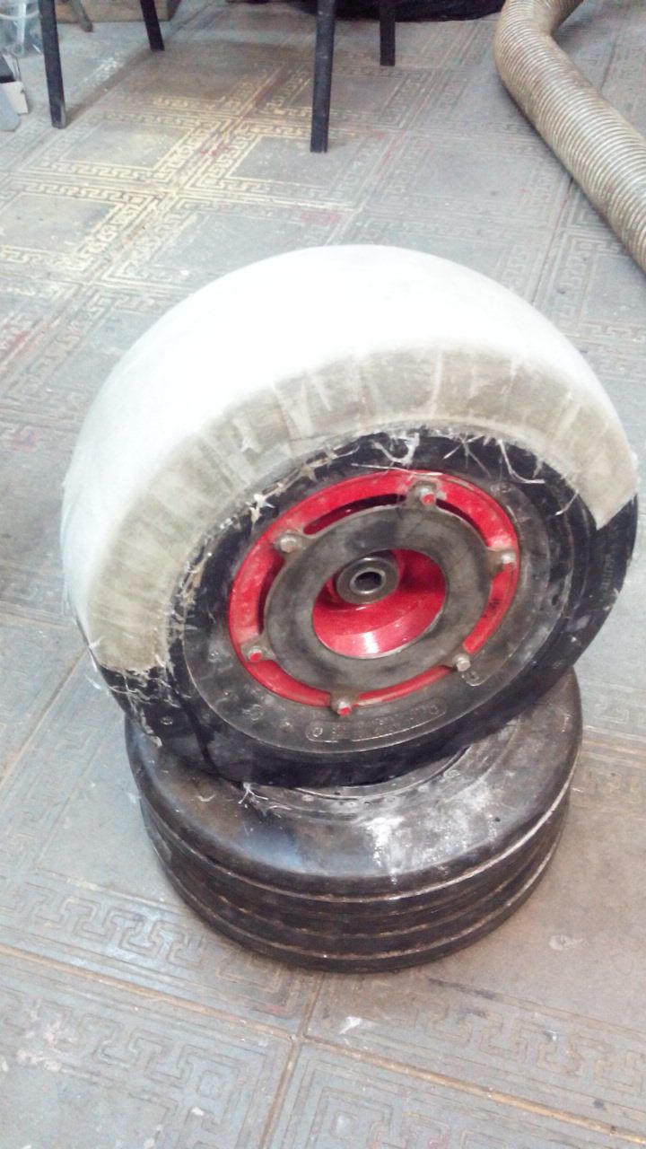

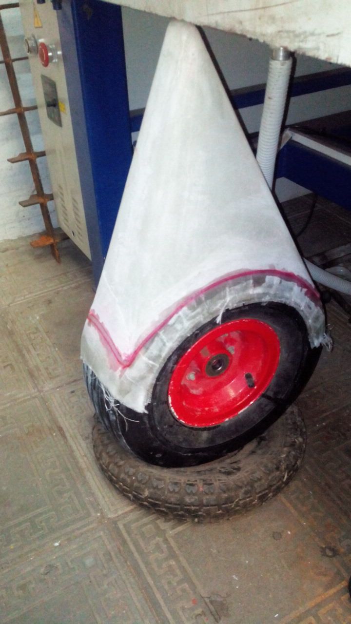

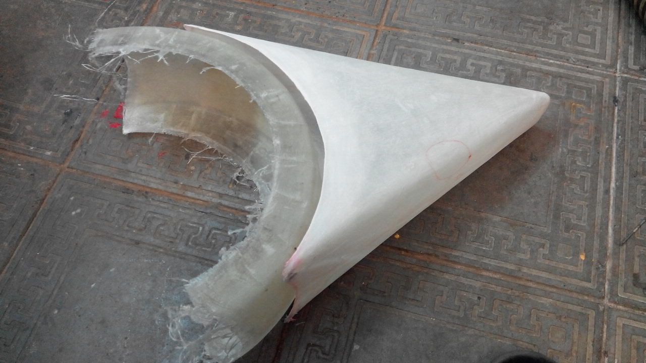

Вот еще до ремонта начал делать обтекатели на колеса.
Зашпаклевал колесо и снял внутренность обтекателя.
Потом по болванке выклеил наружную часть.
мир
Заблокирован
Коломна
rail
Надеетесь тем самым на прибавку скорости ? Не думаю, что это приведёт к её значительному увеличению, ну может совсем чуть.
