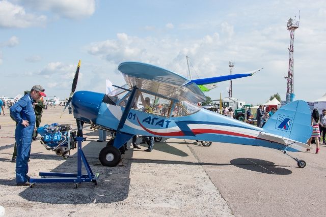

Уважаемый  GY позвольте у вас спросить насчет редуктора, изображенного на фото, пост №31. Редуктор Шуйской авиа группы, какая редукция под мотор (подозреваю ЕЖ-25)? Каковы отзывы по его работе. С каким винтом он работает. Спасибо.
двигатель EG254, редуктор от ШАГ РД-165 перебирали сами, винт от Наиля - необходим немного другой.
Отвечу несколько подробней по редуктору; передаточное отношение 2,59 это самое то для такого самолёта, но мягко говоря требует постоянного внимания, к шестерням замечаний нет, картер- литьё плохого качества и тяжеловат, весит 18к.г. без маховика и демфера. Винт Казанский от Наиля кажется D1,97м. нужен БОльшего диаметра. К двигателю замечаний нет.

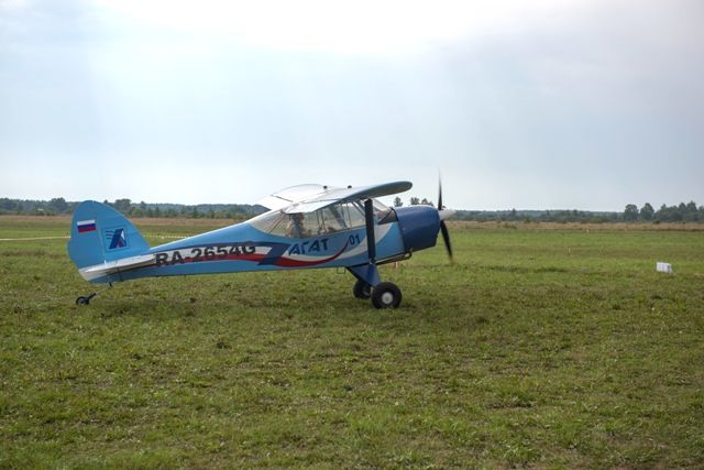

]Самолет сделали, летает (очень хорошо летает), доработок практически нет,но проект не закончен. Борисыч и команда работают над вторым самолетом, он уже будет с двигателем м-332. Этот самолет планируется  продать, а вырученные деньги вложить в уже новый проект.

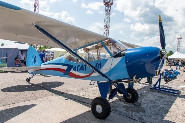

характеристики можете озвучить (вес, скорости и т.п.)
boris1
Я люблю малые самолеты
Коротко: Масса пустого 420 кг. Макс взлетная 750 кг. Во время испытаний получено (полетная масса 650 кг) Скорость сваливания чистое крыло малый газ -65-68 км/ч Посадочная конфигурация 50-55км/ч. С обдувкой примерно - 40. Сваливается плавно на нос и парашютирует с небольшими колебаниями по тангажу. Максимальная скорость ГП достигнута 200км/ч с тенденцией дальнейшего роста. Но я не стал. Самолет устойчив по скорости ,никаких отрицательных моментов не выявлено усилия на рулях приемлемые. Винт на самолете  не подобран пока. Обороты Субарика на земле 4600. на скорости 200км - 4800-4900.Крейсерский режим обороты3600-3800 скорость 120-130км/ч на оборотах 4000 скорость 150км/ч Скорость снижения 2-3м/сек на скорости 90-100км/ч .Пока так. Летаем.
