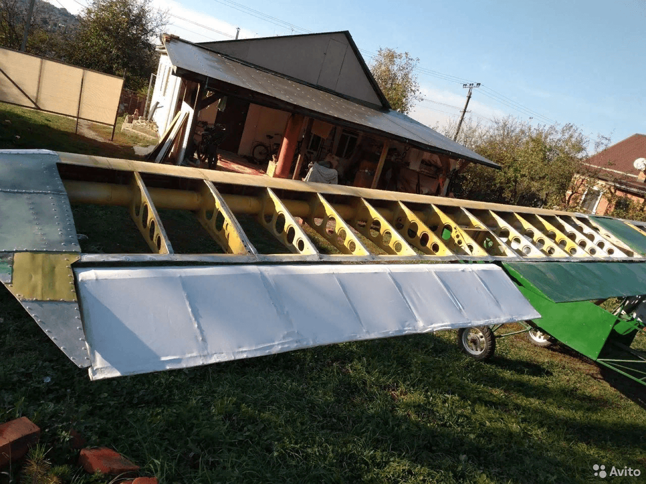

Интересуют подробности по конструкции крыла, позволяющие собирать его в такие короткие сроки.
За один день - это включая химфрезирование и изготовление остальных элементов конструкции крыла?
Каким способом делали химфрезирование?
Конечно речь идет о сборке каркаса крыла, а не изготовлении деталей для него.
Насколько я помню, Петр рассказывал следующее о процессе химфрезеровки лонжерона: Дюралевая труба затыкалась с двух концов пробками, а ее наружная поверхность покрывалась специальным лаком. После высыхания лака, паяльником, который прорезал лак расплавляя его, на поверхность трубы наносился нужный рисунок. Потом, в местах где требовалось уменьшить толщину стенки, лак снимался. Далее трубу вертикально погружали в ванну с кислотой, внешней частью будущего лонжерона вниз. По мере уменьшения толщины, трубу поднимали вверх. Тем самым концевые части лонжерона дольше всего находились в кислоте, а значит толщина стенки там была наименьшей. В районе крепления нервюр оставляли исходный диаметр трубы. Лонжерон имел вид трубы с поперечными поясками.
Сборка каркаса крыла состояла в следующем:
На собранный с узлами навески лонжерон нанизывались нервюры и крепились к нему несколькими односторонними заклепками каждая. Потом устанавливались обшивка носка и задняя стенка. Некоторое время занимала установка заднего узла на корневую нервюру и внутреннего подкоса. Вот и все.

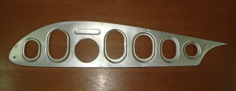

Обшивка носка этого крыла была очень маленькая - она едва заходила на нижнюю поверхность, а на верхней она продолжалась едва на 10% хорды. После обтяжки каркаса тканью, она здорово провисала между нервюр на верхней поверхности крыла и была видна грань по задней кромке обшивки носка. Использование трубы, что имела диаметр раза в два меньше, чем строительная высота профиля, с точки зрения прочности и веса было неплохим решением, но крыло было гибким. И когда Петр с парнями сделал планер АНБ с аналогичным крылом, обшивка носка, достигавшая процентов 20-25 хорды, теряла устойчивость в районе подкоса во время полета. Планер запускали с амортизатора и во время взлета вся команда вместе с пилотом слышала неприятные хлопки доносящиеся со стороны крыльев. :eek: Поэтому Петр решил уменьшить обшивку носка, что бы она молчала. :)
Недавно я нашел в ангаре на горе Клементьева в Крыму несколько нервюр крыла планера АНБ и попросил одну на память. Кстати, мы используем на наших самолетах профиль Р-3, который начал использовать в своих планерах Петр Альмурзин.

Юрий Владимирович, мне помнится что В. Юзва с таким крылом планировал самолет строить, Вы не знаете что там в итоге? На какой взлетный вес это крыло считалось?
Нет. Виктор купил в середине 90-х у нас набор на крыло ранней конструкции, с профилем Р-II-14%. Используя этот набор, он построил 2-х местный самолет Селезень с Ротаксом, на котором летает в настоящее время. С крылом Альмупзина он ничего не строил.
