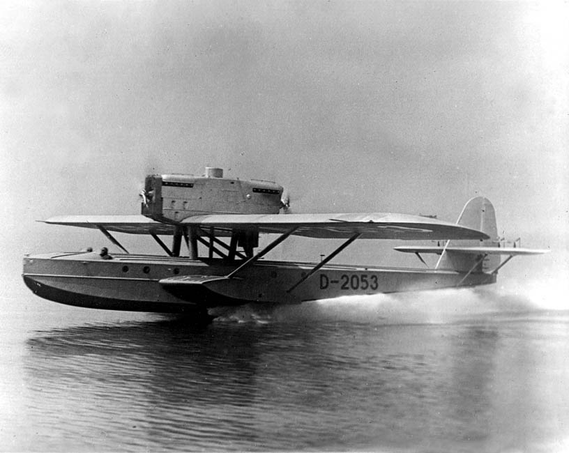

Приведите пример посадки на брюхо алюминиевого самолета-амфибии без последствий....
Лодка Клода Дорнье "Дорнье Валь". Из металла, садилась на снег, воду, лёд и иногда - грунтовые травяные ВПП.
В СССР эксплуатировалась до войны достаточно долго в полярной авиации "Севморпути".
