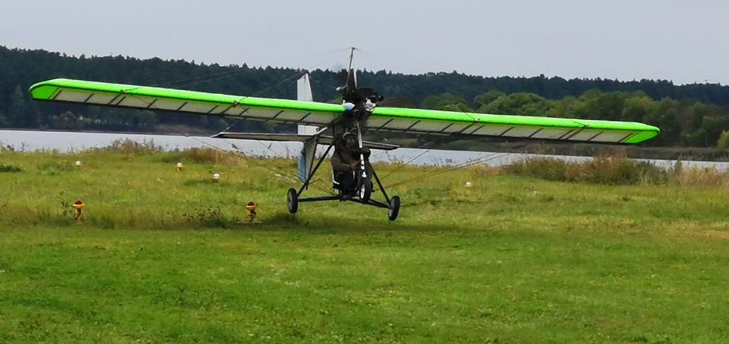

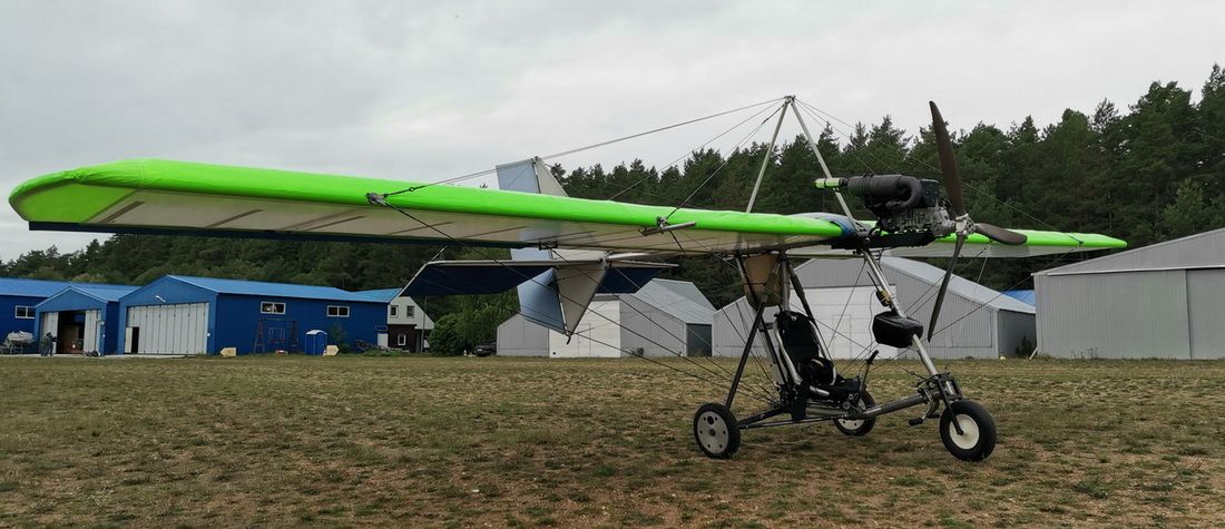

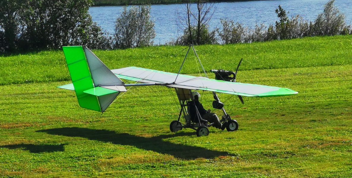

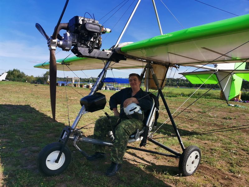

Новое платье для Наськи
В прошлом 2022 году по весне обнаружили проблемы с обшивкой. Ультрафиолет постарался.
Все же более 10 лет. И все лето на солнце.
Загрустили. Если шить самим - это года два (по нашему опыту).
Но пришла здравая мысль, заказать у специалистов, а конкретно в Кумертау, где делают Птенцов.
Был бы Птенец, проблем бы не было, шитье там отлажено.
Но это "единичное воздушное судно"! Отправлять туда каркас крыла не хотелось.
В общем сговорились с Юрием Бушуевым, отправили ему старую обшивку, и он по ней пошил новую.
Потом мы её подогнали и к сентябрю вылетели.
Осталось заменить обшивку на руле направления, элеронах и рулях высоты. Но это долгими зимними вечерами мы сами.
Таким образом организовали четвертую смену обшивки.

Да, по сути разумеется.Один из самых доступных видов авиатранспорта это тряпкоплан.Мой знакомый уже лет десять летает на Скае которому примерно под двадцатник с L-15 и только сейчас приступил к замене крыльевого полотна, машина хранится в теплом ангаре.

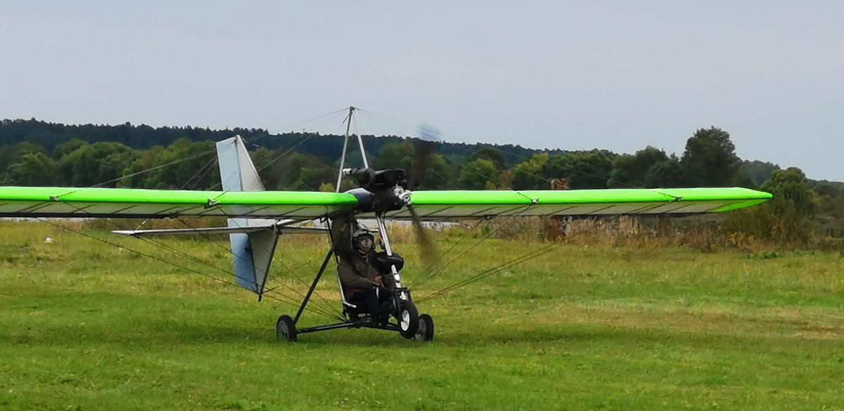

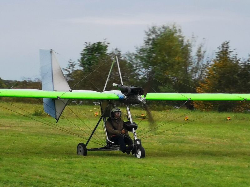

С РМЗ проблемы были?
В разное время на "Наське" стояли два тида РМЗ.
Первый РМЗ-640 с которым она боле-менее полетела, имел клиноременный редуктор и мембранный карбюратор.
Не имел принудительного охлаждения и термопар под свечами.
Мы, больше всего по неопытности, его больше чинили, чем летали. В основном прогорали поршни.
Второй РМЗ-640 Авиа, был отработан на самолете Ас-2, имел два карбюратора, кожуха охлаждения, зубчатый редуктор внутреннего зацепления (конструкции Александра Ивенкова из клуба Чайка, со спорным, но работающем демпфере пропеллера на его оси.
Проблем не создавал. Минусом была неудачное решение цилиндрическая посадка маленькой звездочки на коленвал, конусную часть которого приходилось протачивать и сажать на горячую. При замене сальника коленвала, приходилось разрезать ее и делать новую.
Потом из запчастей был собран РМЗ-500 с одним карбюратором, редуктором тип "В" от Ротакс, без принудительного охлаждения но с дефлекторами.
Может запчасти были "кривые", но он привел к вынужденной посадке,как всегда в неа подходящем месте, из-за разрушения среднего подшипника.
Вторая версия этого мотора с заменой всего, кроме картера и установкой зажигания Дукатти привела к аварии из-за сброса газа на малый при взлете и, конечно стечением всех неблагоприятных обстоятельств.
Проблема так и не была купирована и решена.
Это известная "болезнь" нашего производства даже скопированных изделий. Нет стабильного качества.
Одно и то же может служить годами (конечно, в умелых руках), другое - отказ на отказе.
Мот знакомые красноярцы когда-то на мотодельтах с РМЗ-640 улетали на большие расстояния в тайгу. И не боялись.
Правда были молодые :)
Далее мы категорически перешли на 503 с принудительным воздушным охлаждением, двойными карбюраторами и двойным зажиганием.
Теперь проблем, кроме не очень уверенного запуска после стоянки, не наблюдаем. (Стучу по голове, т.е. по "дереву").
