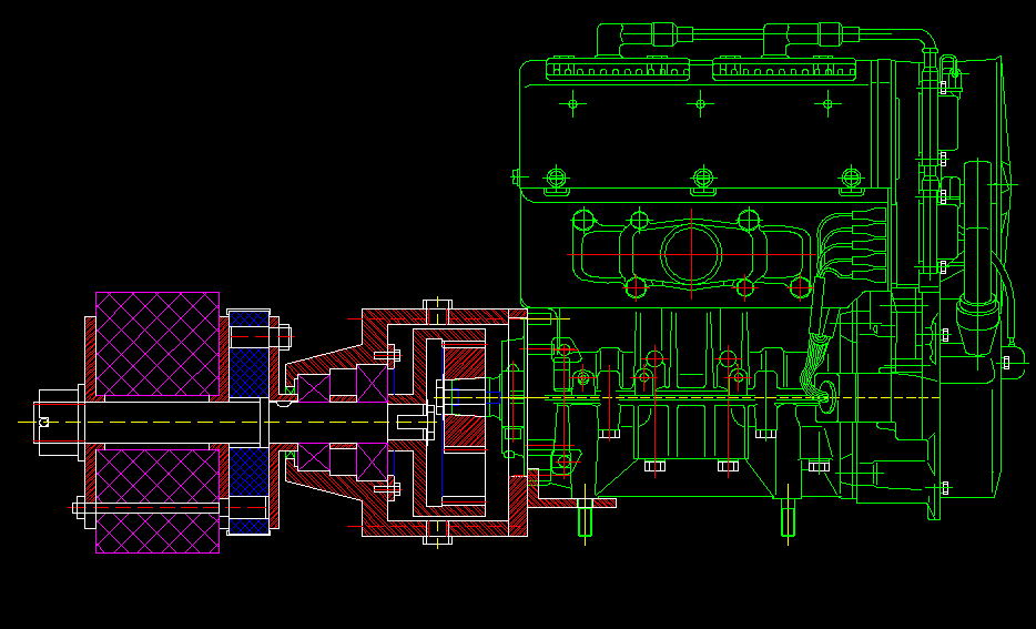

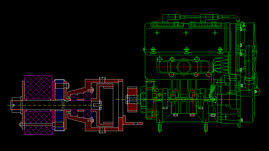

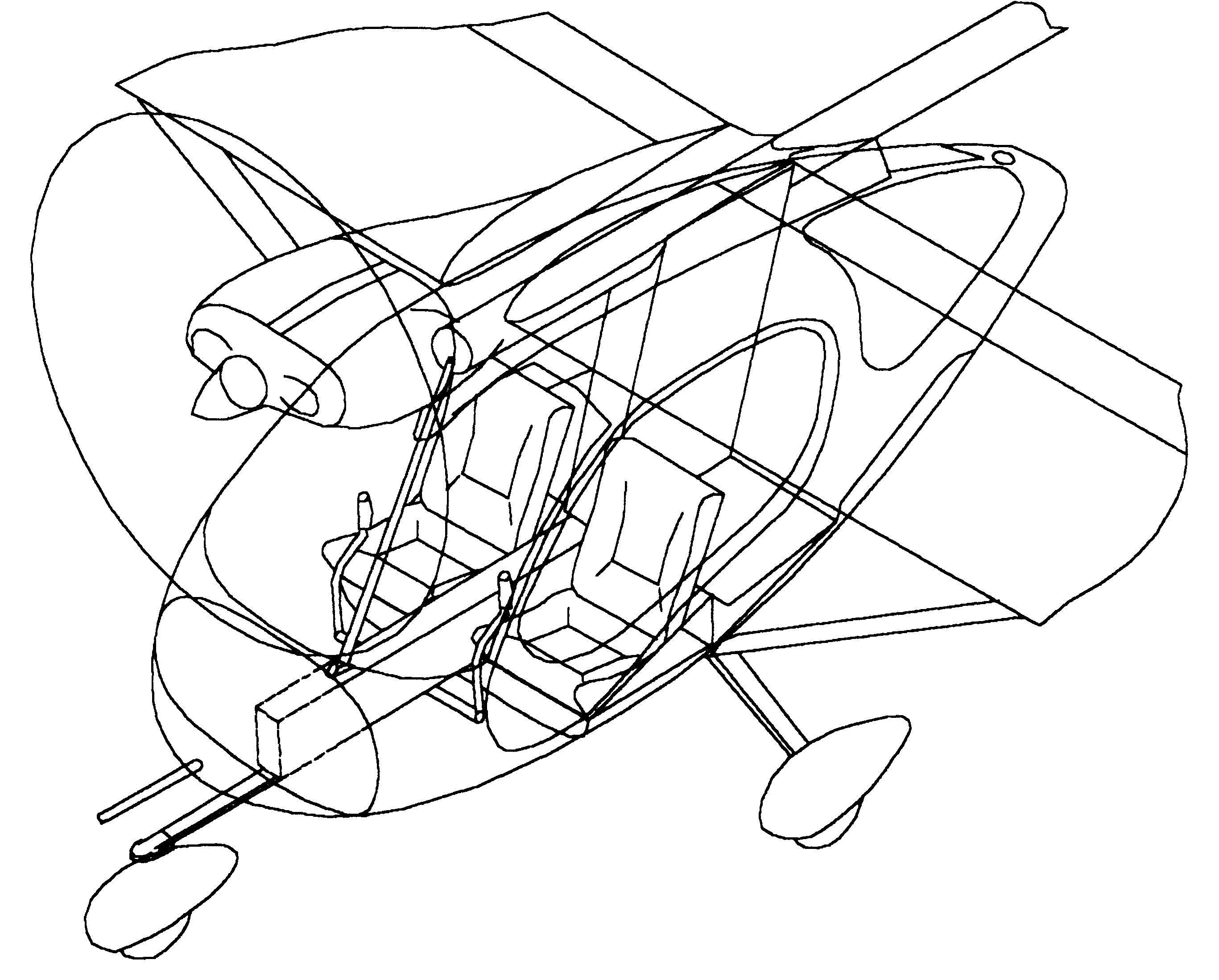

Можно узнать подробности по редуктору?
Задавал вопрос многим, кто пишет, что это планетарный, кто пишет, что с шестерней внутреннего зацепления...
Может фотографии внутренностей редуктора есть? Как говорится, лучше один раз увидеть...
JonSu
Люблю самолеты!
Прямозубый, внутреннего зацепления. Конструкции Александра Ивенкова, клуб "Чайка" Москва.
Коэффициент редукции не помню. По-моему 2,2.
Компактен. Надежен. Но, имеет некоторые  недостатки.
1. Демпфер - на валу винта. Это не очень удачное решение для тянущего винта.
Пропеллер свободно посажен на свой вал и держится только за счет гайки со шплинтом.
Как-то шплинт срезало в полете и винт улетел. Хорошо, что мотор спереди.
2. Шестеренка должна быть посажена на прессовую посадку на цилиндрическом хвостовике КВ двигателя.
Иначе шпонка не держит. Соответственно проблемы по замене сальника КВ.
Больше нареканий нет.

Не взыщите, по-возможности, дайте простой, от руки  эскизик редуктора. У меня в свое время была проблема с редуктором внутреннего зацепления. Возможно конструкция Вашего ушла от таких недостатков.

Большое спасибо! На планетарную шестерню посажены оба подшипника? Есть информация о наработке таких редукторов?
Юрий Ер
Грамотный, не есть, умный.
Ижевск
Позволю себе заметить.... это не планетарный редуктор. Планетарный редуктор  предусматривает передачу крутящего момента по средствам сателлитов через паразитную шестерню на солнечную шестерню.
Но это не умоляет достоинств данного редуктора, а лишь, усложняет его изготовление.
Недостатком данного редуктора может явиться и то что при вращении внешней шестерни масло заполнившее полость зубов плохо удаляется  создавая гидравлический клин. Что может привести к разрушению редуктора при низких температурах так как холодное масло будет с трудом выдавливаться из меж зубного пространства. Так как жидкость среда практически не сжимаемая.

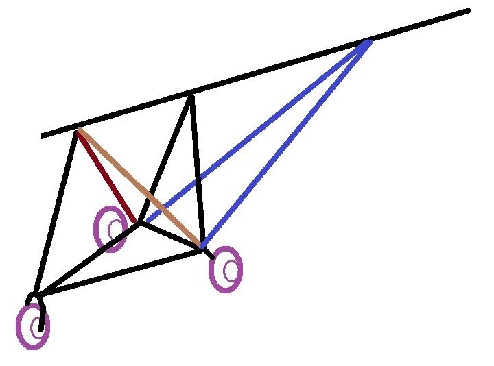

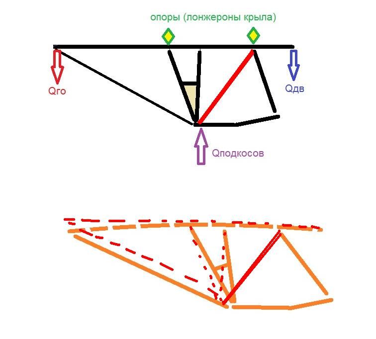

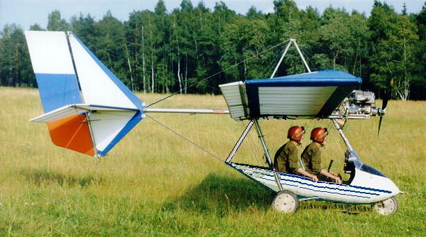

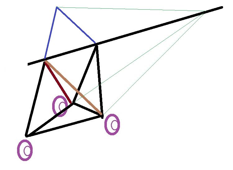

Практические полеты показали, что при наличии подкоса хвостовой балки, она изгибается так, что даже меняется балансировка самолета в полете.
Вот такие дела.
В итоге, убирая наличие механизма спереди подходящей диагональю или ставя килевую большого диаметра (как у буржуев 4-5 дюйма) проблема должна сниматься. Или и то и другое :)
Проще говоря, Пилигриму 07 с переделкой на подкосы, такие траблы не грозят. И толпы неразборных самолеток с трубой от поливалок :) так же не замечают изгиба при нагрузки от оперения.

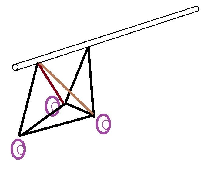

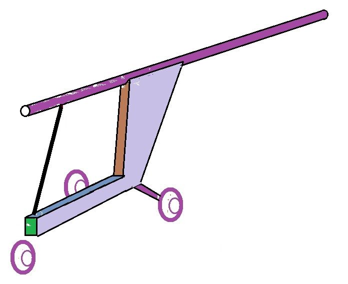

Вот такие дела.
Однозначно!  ;) ;)
Треугольники, треугольники...- меньший вес.
Если тонкая хвостовая балка -подкосы или расчалки.
JonSu
Люблю самолеты!
А если толстая хвостовая балка убираем подкосы/расчалки оперения, еще лучше будет.
Правда лишние подкосы в кабине ухудшают вход-выход.
Тогда - балочная кабина. Как на "Сигме-4" или у планеров и самолета "Кристалл" Альмурзина.
Как я понимаю, Сергей то планирует по мотивам этого варианта. Дабы оставить возможность отстыковки хвостовой части и компактности перевозки схожей с МДП.
Поставив толстую килевую, можем выкинуть из схемы либо заднюю пару подкосов, либо её не трогая, можно выкинуть диагональные, которые мешаются  входу. Или говоря иначе, если на "Наську" поставить большую килевую, то можно вернуться к варианту с подкосами. Причем и на крыло так же.
Да. Но на имеющейся плоской телеге "Наськи" все же придется расчалить узел переднего колеса.
