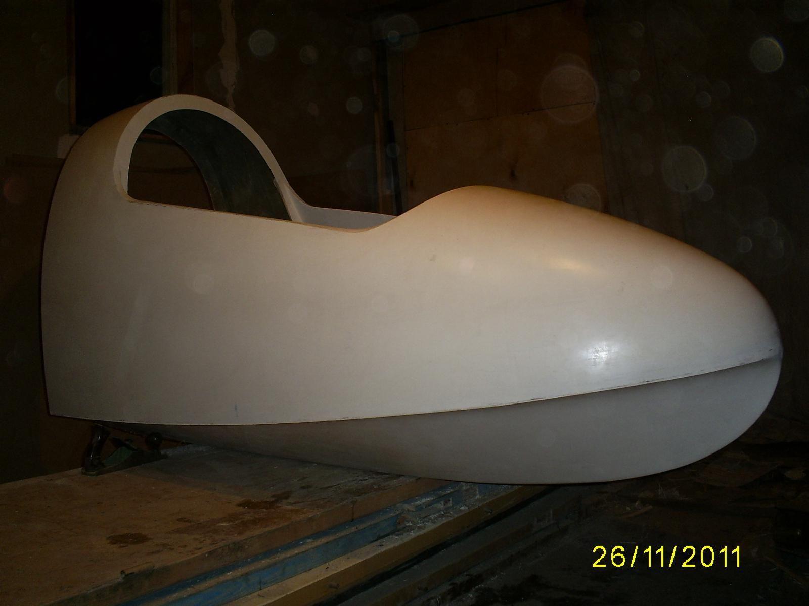

Основная цель проекта: быстрая разборка - сборка одним человеком; перевозка на легковушке, мотоцикле, велосипеде, на тележке, на горбу; Эксплуатация в режиме экраноплана; низкая стоимость.
Если будут препоны с легализацией, тогда надо разбегаться из России, будем молву учить, или казахский. В Башкирии, по моему лояльно относятся к слашникам.
KAA
Ненавижу Солидворкс!
Су-40, ф-20, кр-30, ш-15, хв -10, оборудование-10 = 125кг.
Это по максимуму, может быть в первом варианте,

Ещё не все. На базе этих матриц планирую выпуск гидроциклов с закрытой кабиной. Гидродинамика и авиационные технологии, позволяют снизить потребную мощность двигателя на порядок, т.е. теже б.п. Урал.
Кстати заинтересованных в организации производства, прошу не стесняться, дело выгодное.

Эти корпуса из чёпера распыляют рубленым ровенгом, отсюда и вес и прочности нет. за счет веса водоизмещение приходится увеличивать, мотор мощный, бак. Вдвоем на прицеп затащить не могут. То есть эффект снежного кома, но ели подумать то можно размотать снежный ком, тогда все становится на свои места.

Человек на педальном приводе развивает мощность 300 ват, и выводят свои р, суда на глиссирующий режим, а то и на водные лыжи. Так что 5 - 10 л.с за глаза хватит. Еще раз повторяю, гидродинамика на моей лодке, высшая.
Tommy Versatty
@ Геннадий2
Я ни в коем случае не хочу Вас обидеть, я хочу предостеречь Вас, от иллюзий в которые сам попал не так давно. Для своего проекта народных лодок, которые с 01.01.2012г. идут в серию, расчеты корпуса я заказывал у "авторитетных" судостроителей, прогонял его в тоннеле, но...  После постройки первого образца все иллюзии полетели фтопку, не смотря на то, что в тоннеле корпус выдал рекордные показатели. Гонять корпус по зеркалу и по водной ряби высотой всего-то 5 см - разница огромнейшая. К примеру Байлайнер Аванти весом в 5 тонн, с двумя движками Мер Крузер по 275 л.с. каждый с колонками Брабо 3 в 6 часов утра по зеркалу идет со скоростью 73 км/ч, а уже в 9 часов утра по ряби высотой 4-5 см идет со скоростью 51 км/ч...
Разницу чуете? Я уверен, что да... Гонишь корпус в тоннеле - все супер, выходишь на акваторию - появляются брызги откуда не возьмись, и все расчеты летят псу под хвост. И хоть пинтакль на борту нарисуй, или икону на нос поставь - делу не поможет.
PS Самая лучшая гидродинамика у листа фанеры загнутого на 15[sup]О[/sup], еще лучше никто и ничего не придумал :IMHO
PS PS Буду рад, если окажусь не прав, удачи с проектом!

Прочность никакая потому, что роботы его делают методом напыления, рогожу между слоями рубленного волокна, роботов ложить еще не научили :).
Если делать пакет рогожа > слой рубленного волокна > рогожа - получается зверски прочно.

Даже не расстроил. Человек (сам летчик гидрач)
в гидроканале работал со стариком, годами добивались результата, меняли обводы. Добились, вывели все на формулы, коэффициенты.
Точно все рассчитано, сколько воды раздвинуть, сколько под себя пропустить килеватоль из вогнутой переходит в выпуклую, радиус и угол брызгоодбойника, очень, очень точно подогнан, продольных реданов нет. сопротивление потоку минимально. по любому лучше, чем у той же Чешки.
Килеватость15 градусов мало. на взлетном режиме, бывают случаи, когда поперек курса пересекает мощный катер (с Борей как то летали), токой сильный удар по корпусу получили, очень опасно. Л-8 летом скорей всего от таких ударах об волну и пострадал, получил трещину, ну и как следствие в дальнейшем получил пробоину изнутри, в результате крушение.
так что все под контролем.
Дал мне эту гидродинамику для реализации в натуре. весной испытаем.
Если применят сендвич материалы (выбор большой)(вместо рубленого ровинга), то еще и легкий получится. Рогожу заменить высокомодульной стеклотканью трехнаправленой и смолу эпокси-винил эфирную на высокопрочный гелькоут. И вес лодки с кабиной получается 12кг.
