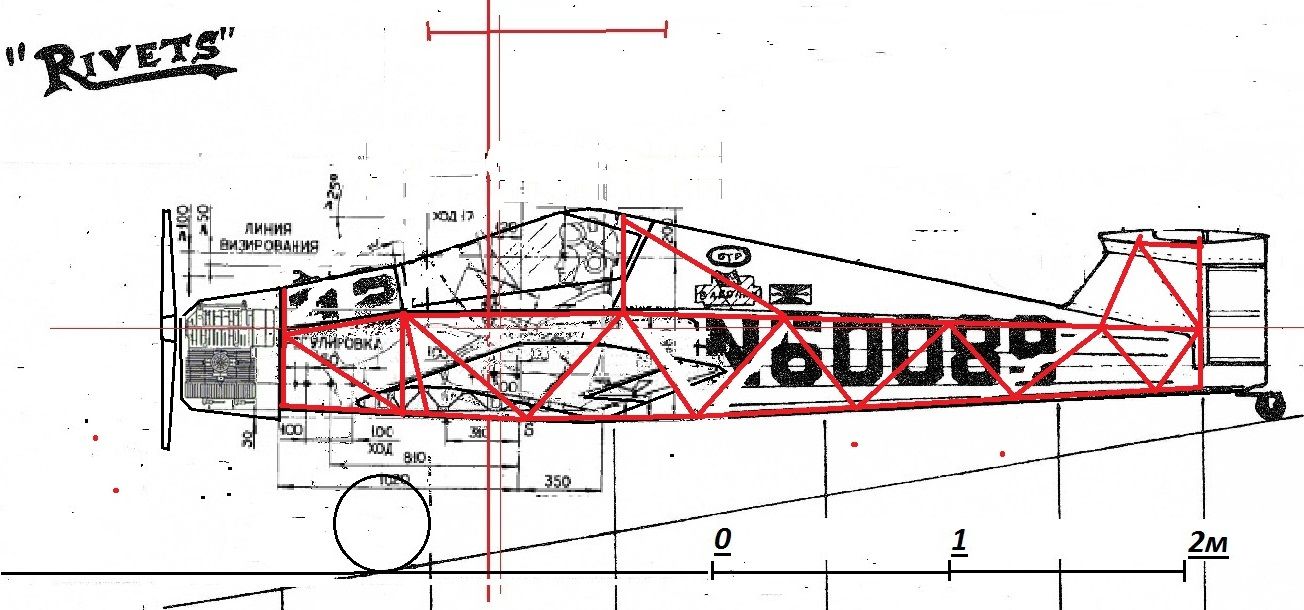

Тролль,прикинул низкоплан.
rukan2012
Я люблю авиацию!
Беларусь
Может и маловат.Посчитаем - увидим.Это же просто эскиз,поиск какого-нибудь решения или совокупности,просто так нагляднее.

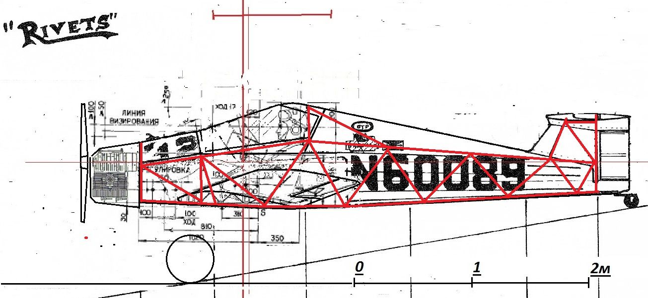

Тролль,вот ещё вариант фермы,мне он больше нравится,можно как Барбоса собирать.

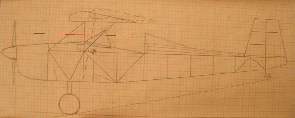

5град стреловидность(L-7.2м). Вырез в центре(до задней стойки кабана). Фонаря нет, нет проблем.
обшивка работающая-поэтому частокол на хвосте
Замполит...прости господи
Господа. Нет пророка в своём отечестве ? "Малыш" был пустым весом 110 кг. Взлётная скорость-65км/ч, максимал 110км/ч, посадочная 60км/ч. длина менее 5 м, размах 7,5 м. Парасоль-деревяшка (в хорошем смысле слова). "Вам шашечки или ехать " ?.....Или вы думаете, что сделал первый самолёт, взлетел в первый раз и сразу выиграл чемпионат мира по "почти настоящему пилотажу " ?????

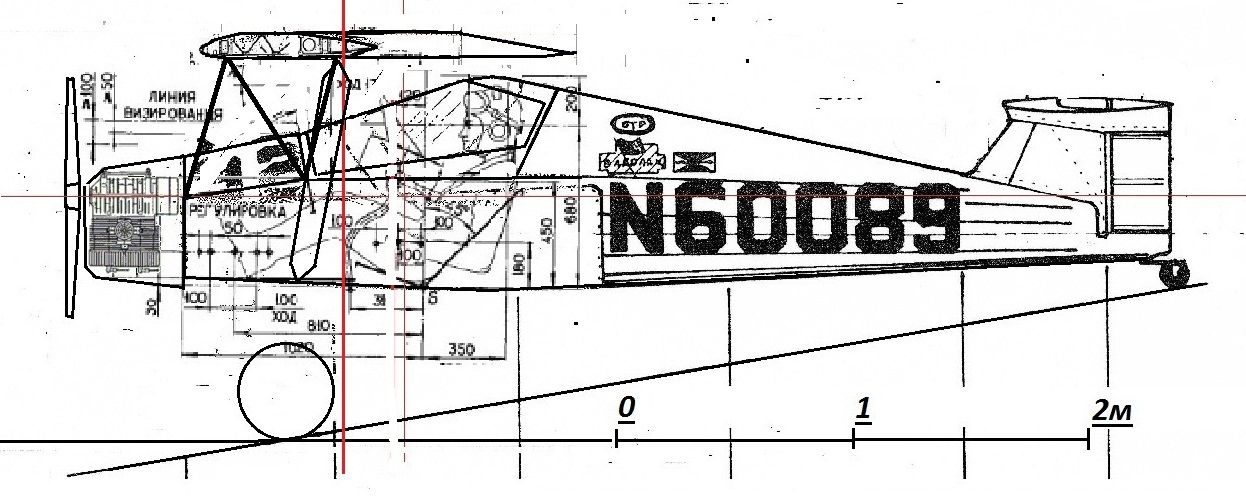

Подкос облегчает крыло,но он сам весит,плюс кабан,итого по весу не факт что легче выйдет.Да,можно поставить более тонкий профиль и снизить сопротивление,но открытая кабина его увеличит,плюс комфорта не добавит.низкоплану профиль надо ставить толще,интерференция выше,обзор хуже,зато вылезать проще.Посмотри на мои эскизы или нарисуй человечка у себя,выбраться будет совершенно непросто.
Я принял твоё положение ЦТ,но даже при среловидности 10-11 гр. выбраться из кабины как в цирк сходить.
Подкос,думается,лучше от стоки шасси вести...

Участвуют оперение(5кг), пилот(95кг) против  ВМГ(45кг)
2,5мх5кг=12,5кгм
0,35м*95кг=33,25кгм или более заднее из за наклона(0,4*95=38)
12,5кгм+33,25кгм=45,75кгм (12,5+38=50,5)
45.75кгм/45кг=1.01м  (50,5/45=1,12м)
Все остальное более или менее уравновешивается

неплохо.А ещё фюз,управление,хвостовая опора,Вроде мелочь но скажется.При спинке 45 ЦТ пилота будет как на рисунке,а вот при 16 надо вперёд чем у Кондратьева смещать.Так что ЦТ самоля на 5 см как минимум ближе к хвосту будет...

Кстати,никогда не буду начинать с крыла самоделку,где точно неизвестно,что в итоге с весом получится.Если по технологии Хайнтся,сначало оперение,попробовал силы,потом консоли,чтоб не мешал им фюз впоследствии,всё это добро на стенку вешаем и к фюзу приступаем...Но для такого малыша я бы после оперения фюз с мотором и системами делал бы,потом всё богатство взвесить и скорректировать при необходимости крыло,как по прочности,так и по стреловидности немного,мало ли ЦТ куда уйдёт...
А ты сразу за полки,когда всё остальное только приближённо...Зря,наверное,такую древесину сразу в оборот пускать...

Весь плюс такой компоновки(парасоль)-я изготовляю ВСЕ кроме кабана. Готовый фюзеляж со мной в кабине (и двигатель стоит и все все) центрируется.  Под эту центровку подгоняется через геометрию кабана(это точно) и стреловидность(это возможно ибо тут сложнее с корневой частью готового крыла) -расположение крыла(с учетом его веса). Потом делается кабан и ву-аля Замполиты грызут ногти. В конце концов центровка такой парасольки сама может СМЕЛО гулять от 20 до 30%. Никаких проблем не вижу с центровкой. Тем более уже на этом этапе эскиза она с точностью +/-50мм.
