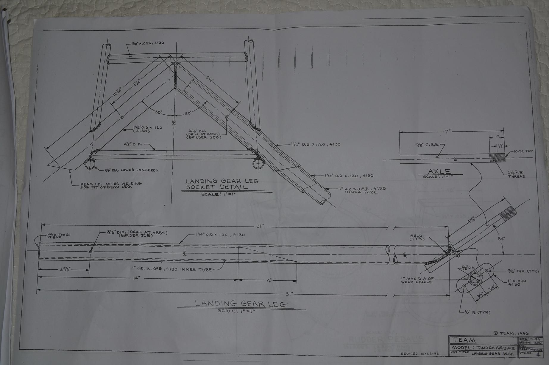

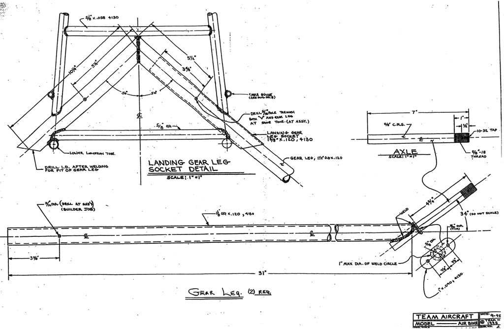

Не извиняю. Там  ТРУБА. 28 МИЛЛИМЕТРОВ ДИАМЕТР. Стенка 3 МИЛЛИМЕТРА. Чертеж на домашнем компе, вечером покажу.
А сейчас я вам скину чертеж двухместного, который около 400 кг взлетного, такая же труба: только  чуть больше диаметр, внутри еще одна труба, щелкните по фото оно увеличивается все размеры видны

А марку трубы уточните плиз, по нашему,может что пропустил,интересует такая схема.
Fahnenjunker
Петр, берешь калькулятор и идешь в сельпо за водопроводными трубами: куб  внешнего диаметра трубы из сельпо , умноженный на толщину стенки и  на модуль упругости. И полученная цифра  должна быть не менее такой же цифры  фельдиперсовой мериканской трубы. Посчитай, удивишься.  Уровень 3 класса средней школы

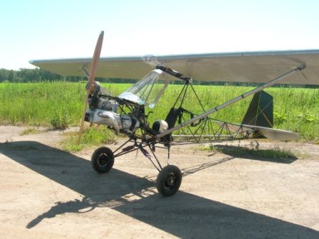

Честно  говоря  неожидал.  Остается  прикинуть  живучесть  такой  схемы  при  посадке  на  грунт.  Вероятнее  всего  роль  амортизатора  там  выполняет  пневматик  низкого  давления.  Может  это  и  оправданно  из  экономических  соображений,  но  мне  лично  это  схема  не  сильно  внушает  уверенности  .

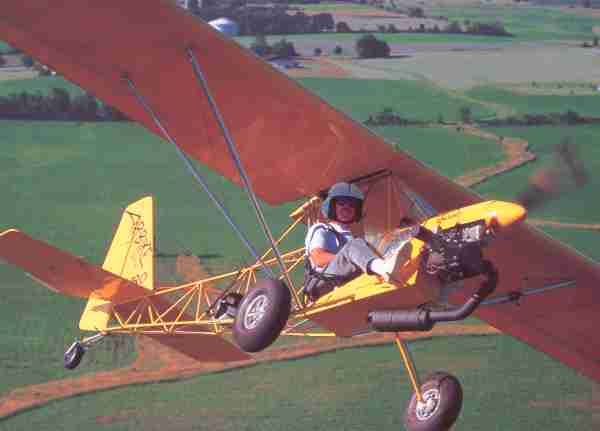

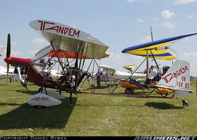

Рассматривая этот самолет, давно обратил внимание что многие  ставят тросовые растяжки на такие  стойки. А некоторые даже делают пирамидальные стойки шасси как на  этой фотографии (тот же  самый самолет Аир Байк)
Вот ссылка http://www.reaa.ru/cgi-bin/yabb/YaBB.pl?num=1312465601/0#0

Пройдясь по вашей  ссылке, обнаружил фот такую фотографию
Так вот к  чему  я, у данного самолета на фотографии изменена ферма  фюзеляжа относительно официальных чертежей. Так что и америсосы  тоже порой  считают что лучше  перебдеть, чем не добдеть)))))
