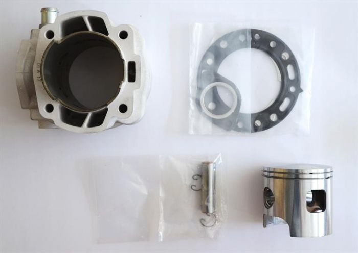

Вот почему они с 250-ти кубов выжали столько, а нам предлагаете довольствоваться 25-тью кобылами?
Потому как у Полини сделаны нормальные продувочные окна и они не используют цилиндры от садово-огородной техники. Самые мощные бензопильные цилиндры это 8.5 лошадок.
8.5*2=17 плюс что то можно выжать тюнингом и пилением цилиндров. Радикально решить проблему можно использованием других ЦПГ, например от скутеров.
36 л.с. с 250 кубиков достаточно обычная цифра. Водянка это позволяет. Два цилиндра меньшего объёма, например по 125 кубиков тоже (площадь охлаждения больше).
Примечание. У полини в массу входит ещё балансирный вал уменьшающий до приемлемого уровня вибрации.

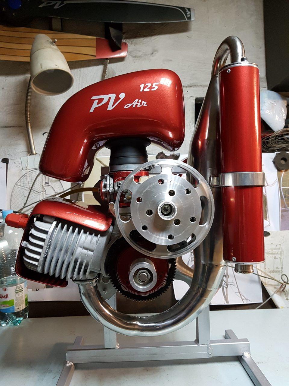

С разрешения Valik форума параплан.ру размещаю фото его бюджетного парамотора на базе скутера Ямаха BWS 100.
Картер взят с разборки, обрезан. Цилиндр тюнинговый увеличенного диаметра 56мм вместо 52 в стоке. Получился 120 кубовый аналог 100 кубового австрийского EOS 100
http://www.eos-engine.com/index.php?lang=1&hID=30
Вес с электростартером принудительным охлаждением и пропеллером 12.8 кг. Мощность по самым скептическим оценкам не менее 16 л.с., а статическая тяга 55кг+. 2 таких вполне утянут 115кг самолёт, а при случае можно вытянуть на одном.
Подробнее здесь https://paraplan.ru/forum/post/2380609
