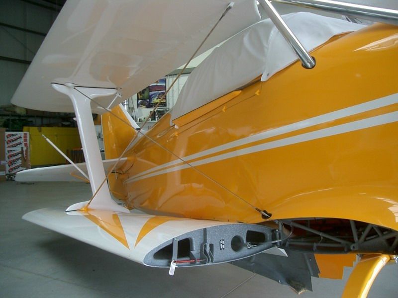

Вот  как  вариант  для  биплана,  впрочем  и  для  свободно  несущего  тоже  подойдет  этот  механизм,  по -моему  очень  рационален.
Корбин
Для свободно несущего к переднему нижнему креплению (на рисунке слева) добавить бы и верхнее. Для отрицательных нагрузок.

Биплан  изготовлен  по  единой технологии.Целльный корпус  и  крыло.Но  складные крылья.!!!
  При  смешанной технологии-каркас из  труб плюс легкие сьемные  но  не  несущие пластиковые  панели.  В  результате  таже птица но более коммуникабельна  при  технической эксплуатации .
