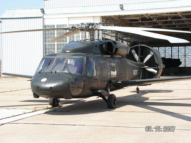

Работы над вертикально взлетающими аппаратами с хорошей горизонтальной скоростью ведутся давно.
В УГАТУ неспешно (в инициативном порядке) прорабатывают возможность создания такого аппарата на основе диаметрального нагнетателя. Изготовлен стенд, сняты характеристики нагнетателя.
По данным, полученным со стендовых испытаний, подтверждаются основные графики.
Один из вариантов внешнего вида аппарата на 8 чел.:
Есть ещё задумка с выдувом воздуха прямо на верхнюю поверхность крыла... В этом случае, крыло цельноповоротное.
В случае с выдувом на верхнюю поверхность крыла можно сделать без цельноповоротного, но тогда вертикальный взлёт не возможен, а возможен короткий разбег, в пределах 50 метров, что тоже весьма не плохо и такой проект был, назывался Ларк-4, но что-то дело там заглохло, хотя сама идея вполне осуществима даже в условиях не большой любительской мастерской и потребная мощность значительно снизится.
Нет, там немного не так, как в Ларк4.
Там совмещено сопло силового выдува поверх крыла.
Крыло при верт.взлёте повёрнуто вверх носком, а выдув даёт воздушный поток вниз-вбок. Подъёмная сила обдуваемого крыла направлена вверх-назад, а реактивная составляющая потока воздуха- вперёд-вверх. Векторы, суммируясь, дают строго вертикальное направление.
После взлёта крыло переводится на нормальный угол атаки и аппарат летит с аэродинамической разгрузкой крыла и с пониженной тягой, что даёт выгоду и экономичность.
