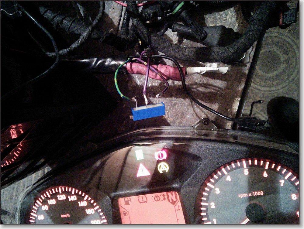

Зато с подстроечным никаких проблем. Установил оба в нужное положение и впоследствии зафиксирую положение регулятора каплей клея.
Сам резистор планирую перенести из двигательного отсека к разъему на блоке ЭБУ.

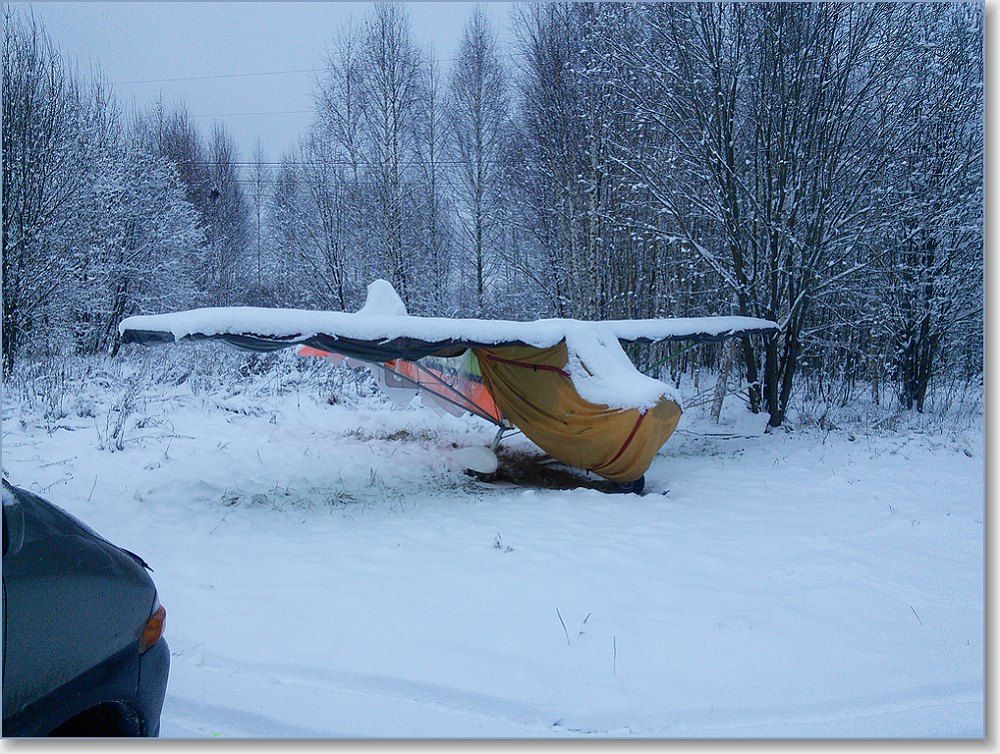

   Сегодня моя проводка переместилась к одинокому самолетику на геоточке.
Задача, прокинуть вновь сформированный жгут от двигателя в кабину и проверить его работоспособность. Новый подстроечный резистор установлен в большом разъеме блока ЭБУ в кабине, вместо бывшего места на проводе стартера, открытого всем ветрам и вибрациям.
   Поскольку дни стоят короткие, времени хватило только на часть работы, но самое главное удалось.Подсоединить все потребители и датчики к жгуту и испробовать в деле.
Итак, все подключено и теперь при замыкании проводов зажигания в квадратике панели приборов вместо пустоты, появляется 0 соответствующий нейтрали.
   Стартер есть и мотор сразу запускается! Ура, есть маленькая победа, которую мы решили сообща!
