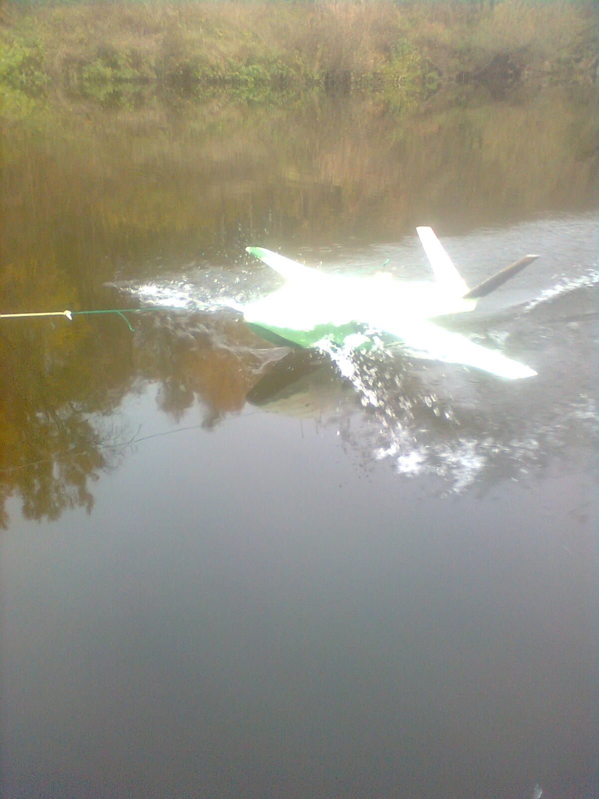

Ну так без закрылка, взлёт модели совершенно не моделируется. Только выход на глиссирование, и то, с уменьшением влияния экранного эффекта.
ACK
Я мечтаю летать быстро и далеко.
МО Рай

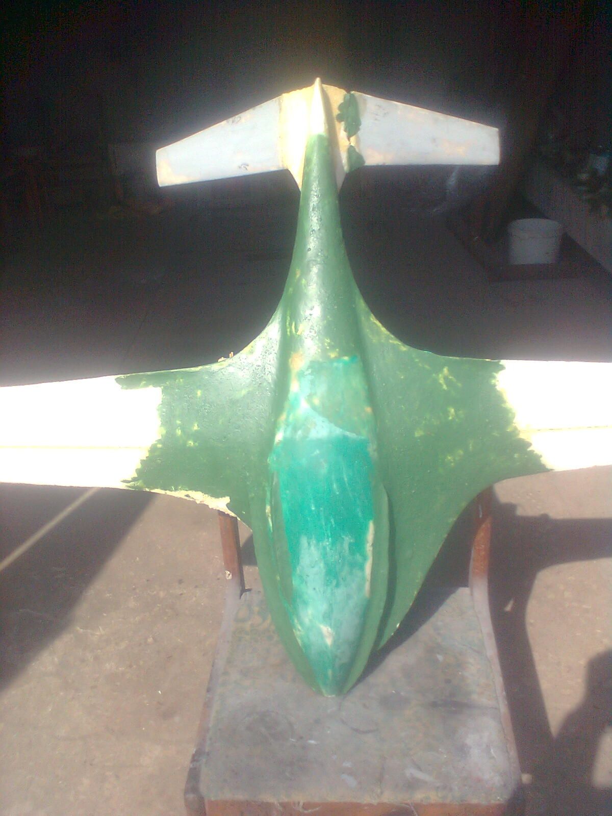

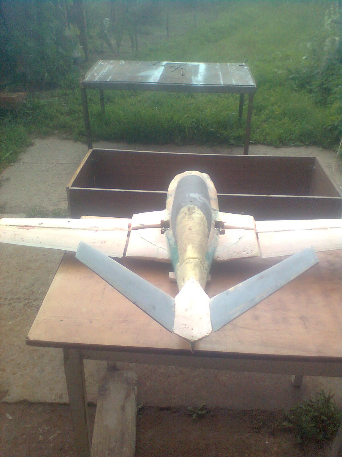

Взлёт меня совершенно не интересует. Все эти эксперименты с моделями только для изучения брызгообразования на своих обводах . Н а этой модели как и на чертёжике 1;18 новая форма носовой части фюзеляжа. Удлиннена по оригиналу на 180мм. Форштевень почти прямой ,нос как у байдарки более острый,что бы когда самолёт встретит волну не бился об неё наклонным бортом ,а резал как ножом и отбрасывал воду в стороны ,а не разбрызгивал ударом как это было на предыдущей модели. У неё был наклонный форштевень и более короткий нос. На самой первой модели отрабатывал складное крыло но отказался от этого. На ней же лепил из модельного пластилина прямо на речке продольные реданы и добивался отбоя воды под крыло(он был низкопланом). Даже наплыв перед крылом срезал на одном крыле защищавший от брызг.

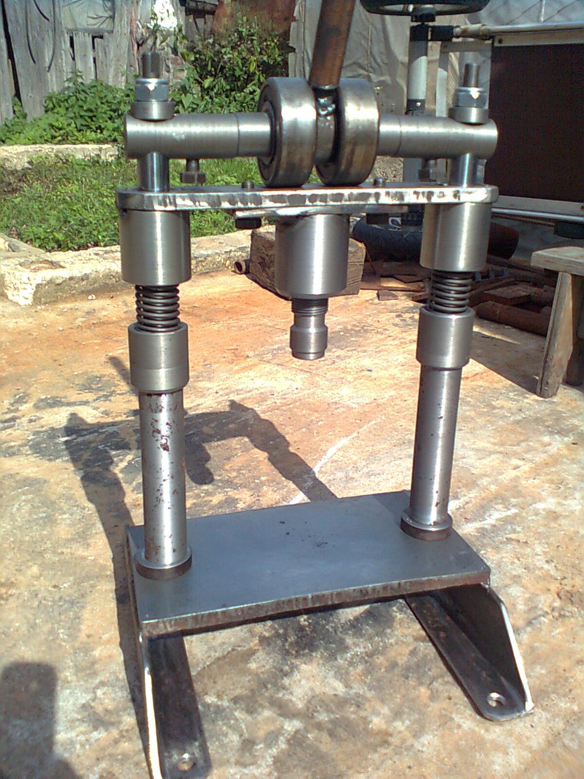

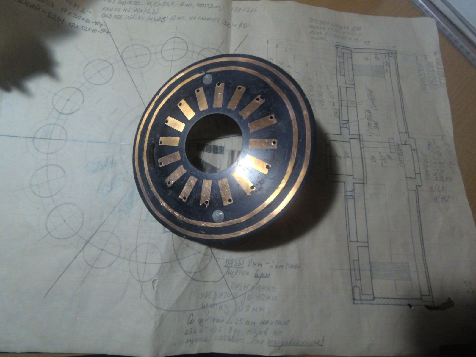

Наконец то закончил с изготовлением ручного пресса. Теперь необходимо для него изготовить штампы. и тогда можно продолжить изготовление коллектора для мотора.

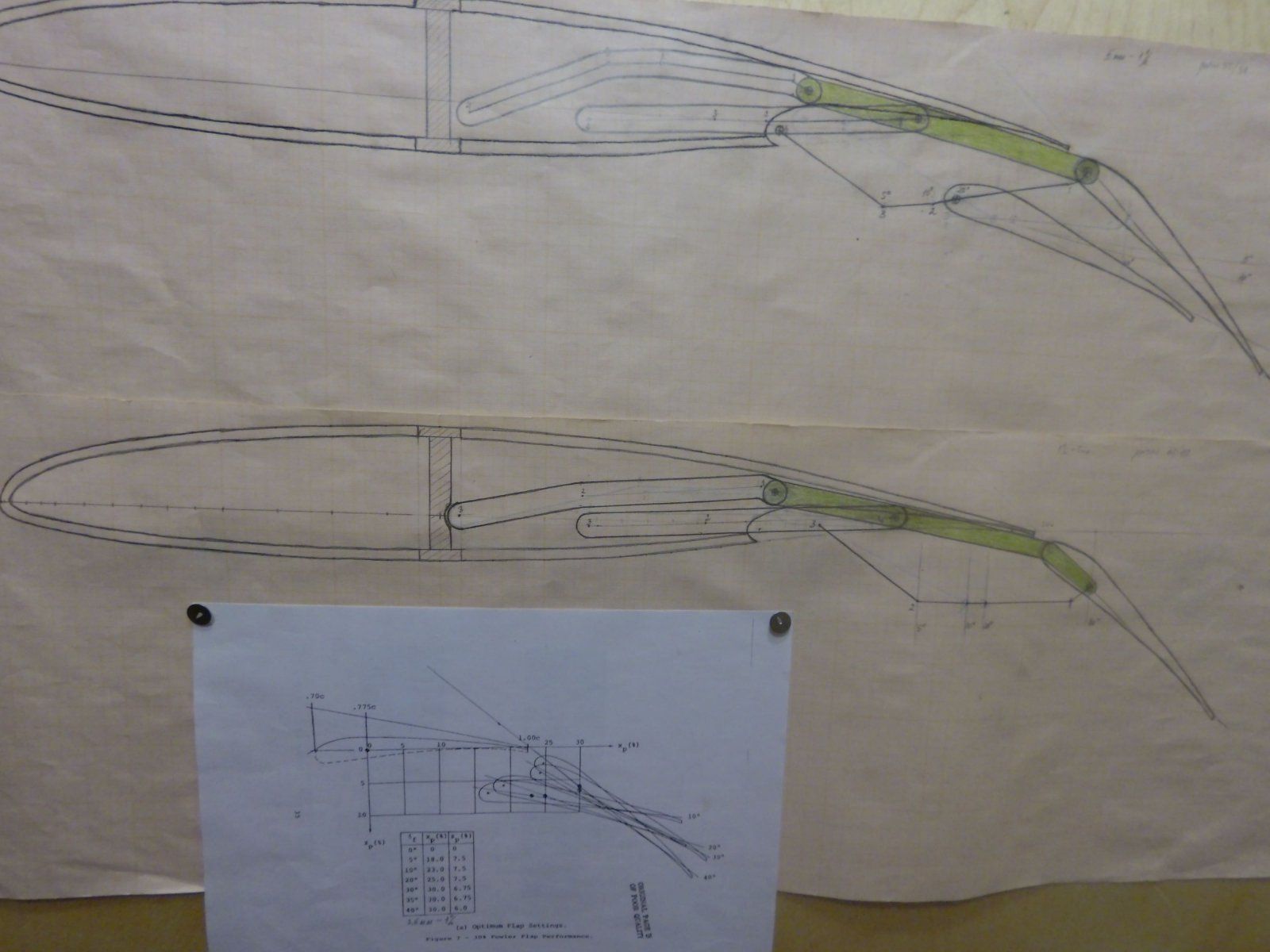

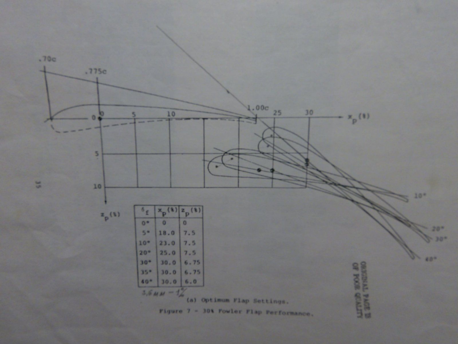

Откуда берётся доптяга пока не въезжаю.А по креплению винтов кажется понял-один на статоре,второй на роторе.Крепление к раме через подшипник дающий свободу вращения и статору и ротору. Ранее Вы предлагали мне рассмотреть управление по крену с помощью интерцепторов. Спасибо. От данной схемы управления отказался в пользу концевых элеронов. Мало места в крыле для механизма выпуска закрылков. Механизм разрабатывал ,чтобы не было выступающих частей из крыла и соответствовал рекомендациям NASA.Посмотреть вложение 434190
углы 5,10,20 грд пропущены? , а на этих углах возможно добиться существенного улучшения ЛТХ в крейсере и эволютивных скоростях. Правда кинематика тоже существенно усложняется.
Нет не пропущены. Закрылок двигается строго по рекомендациям NASA,что бы щель на определённых углах имела соответствующее значение. Закрылок можно будет остановить на любом из углов-5, 10, 20, 30, 40 градусов. Для себя решил пока оставить три положения -10, 20, 40*.

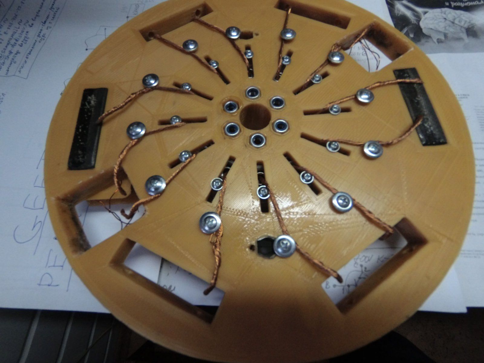

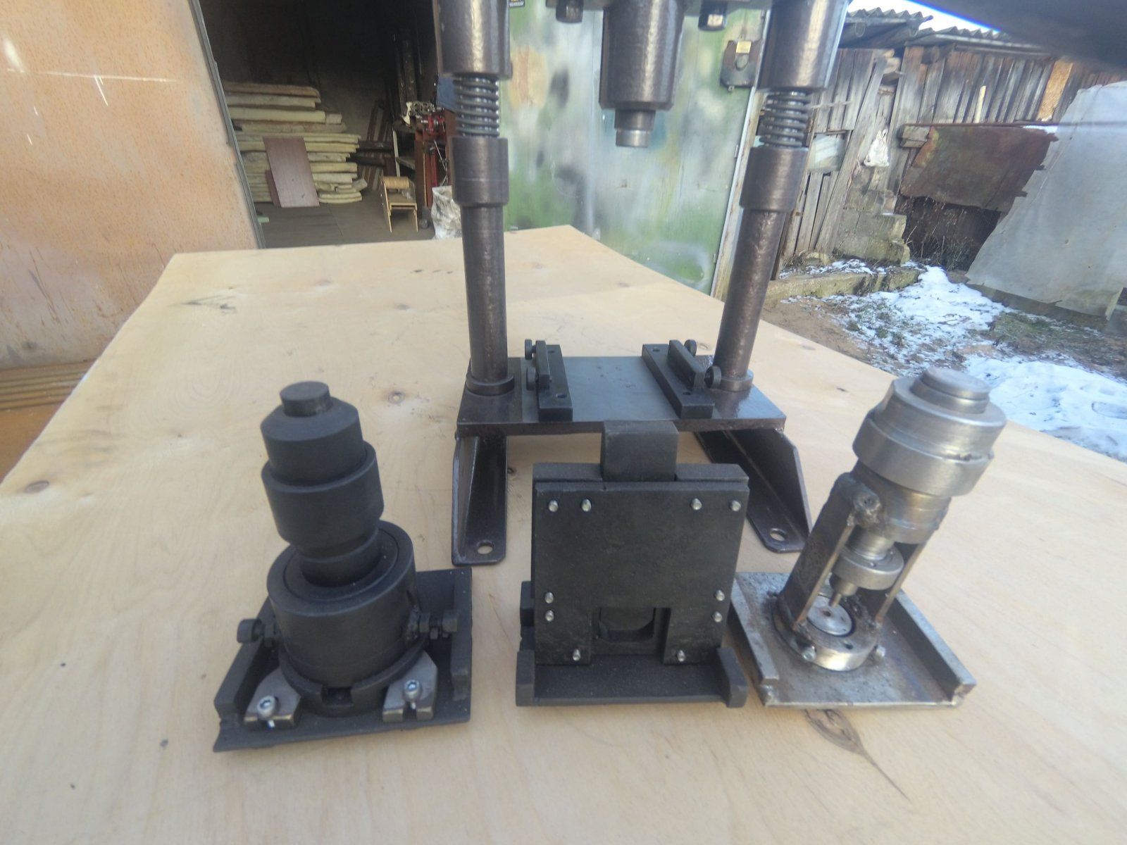

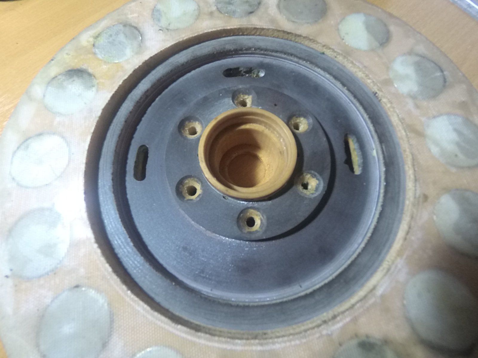

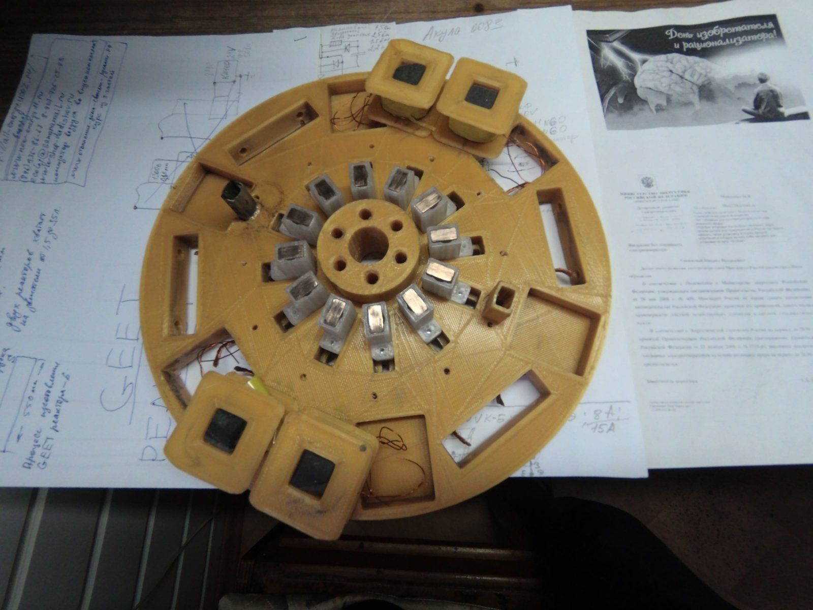

Изготовил штампы.С лево на право. Первый рубит шинку медную одинаковой длинны. Второй гнёт концы под 45*. Третий дырокол. Делает отверстия на загнутых концах пластин для лучшей фиксации в теле коллектора. Приготовленные шинки выкладываю в форму напечатанную на 3д приетере для более точного позиционирования. Далее всё заливается компаундом 1445( держит до 110*)(термостатировал при160*). С лицевой стороны в компаунд добавил рубленного стекла.В будущем буду использовать арамид,так как он имеет большую стойкость к истиранию. Если 1445 не выдержит температуры контактов ,буду искать более высокотемпературный клей для заливки коллектора.

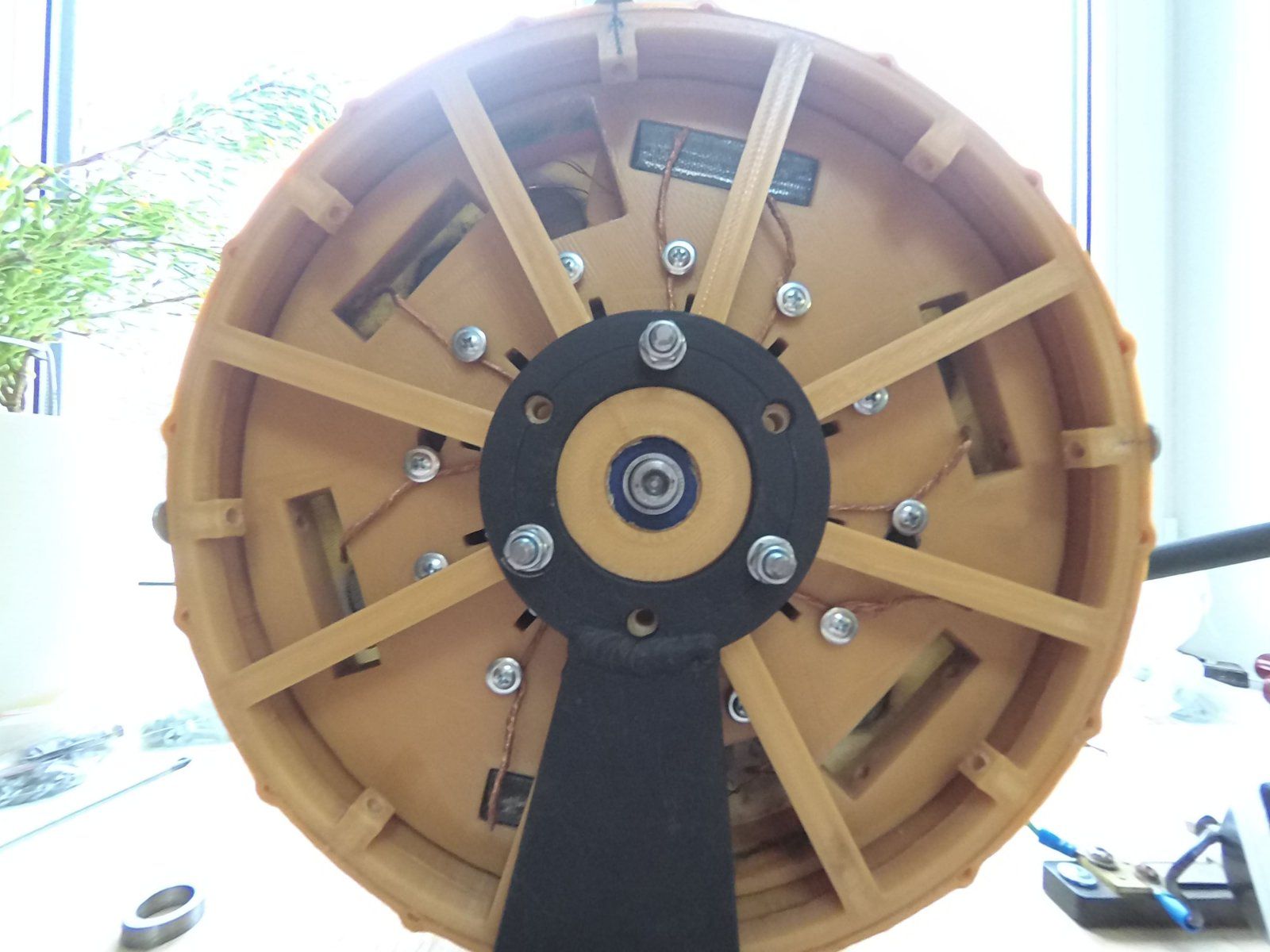

В передних крышках сделал проточки для того что бы убрать провода коммутации под коллектор. Побоялся,что при вращении щётки могут зацепить за комутацию.

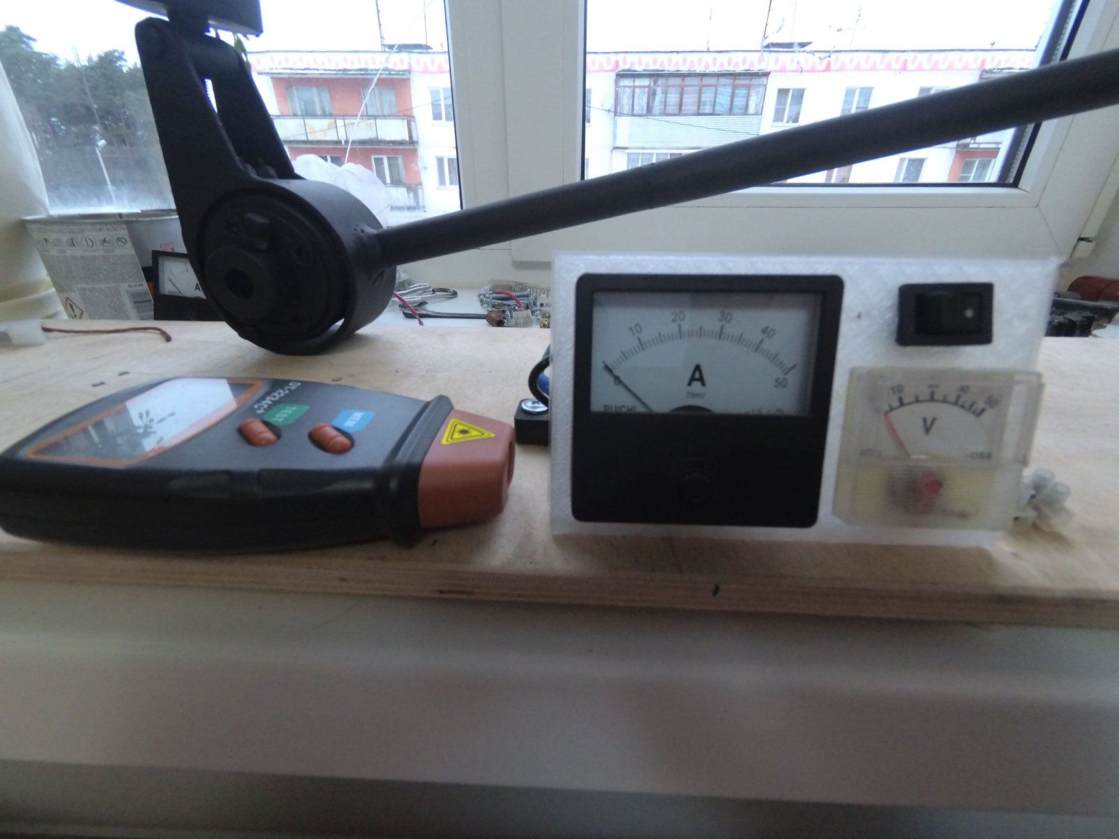

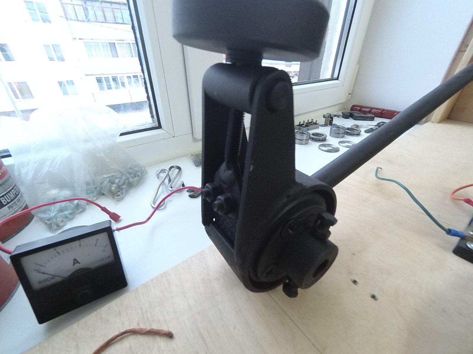

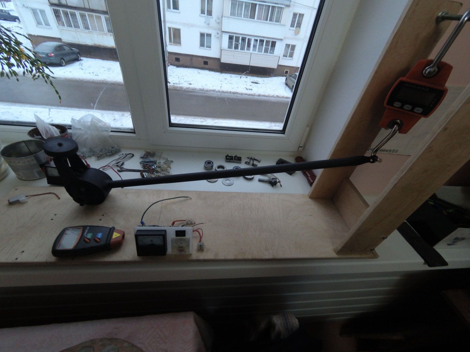

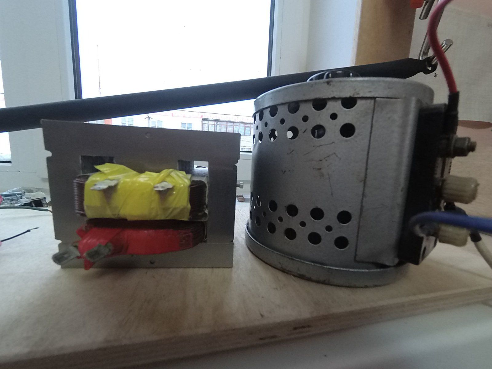

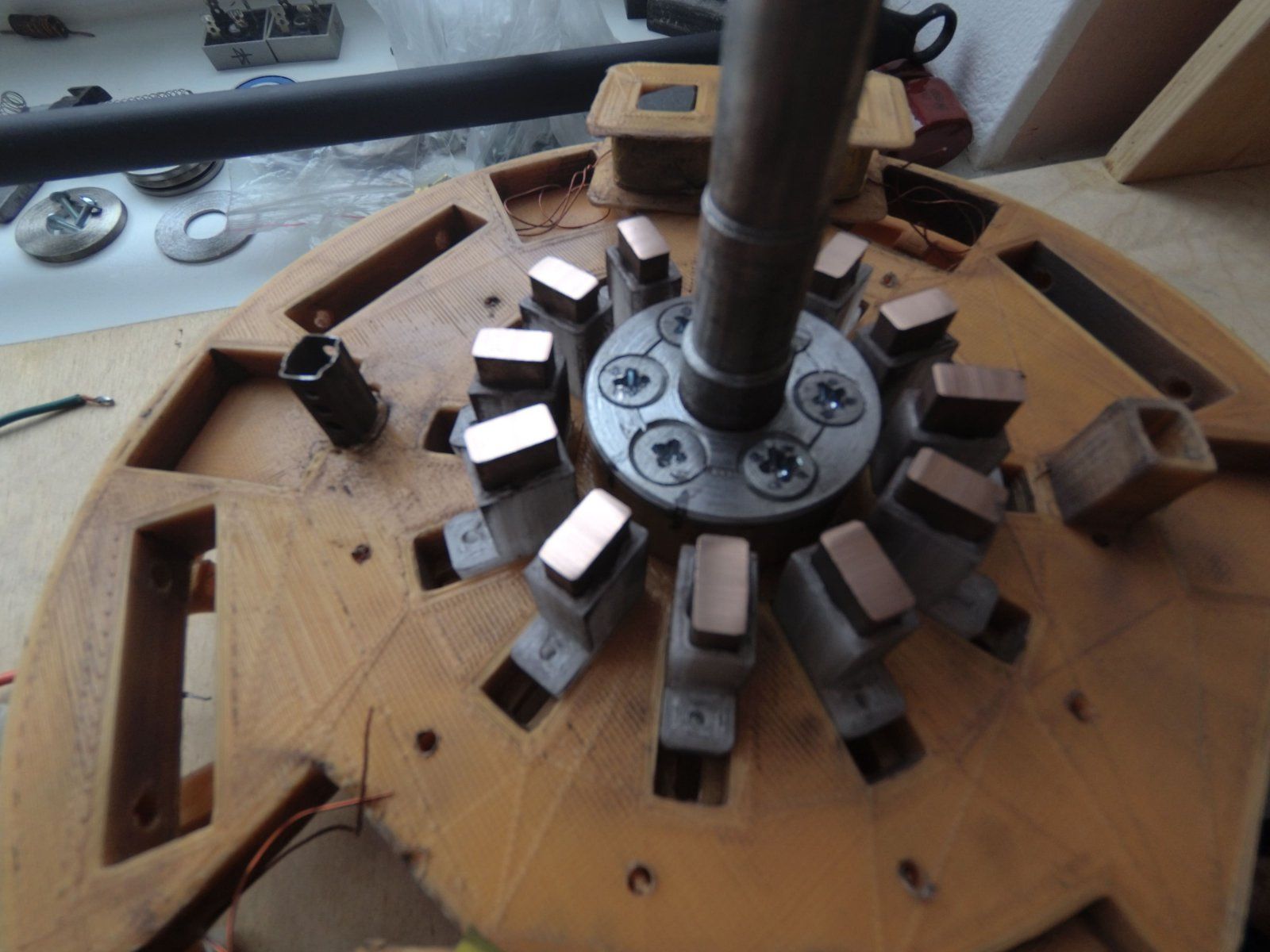

Приготовил стенд для проведения испытаний. Рычаг с тормозным механизмом.Приборы учета тока,напряжения. Лазерный определитель оборотов.Готовлю источник питания. ЛАТР+развязывающий трансформатор из микроволновки. Удалена высоковольтная обмотка. Установлены две первички 110вольт от американской микроволновки и 220 вольт от европейской. Получился понижающий трансформатор 220/110 вольт.

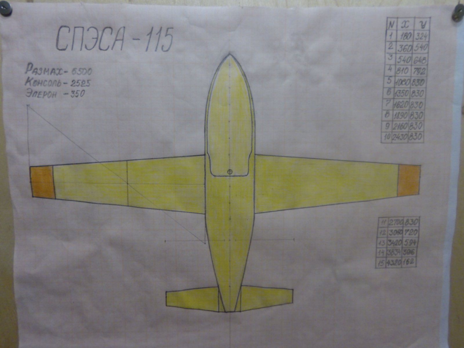

Сейчас занимаюсь изготовлением станков для производства летающего прототипа. Требуется рейсмус,но он очень дорогой. Пока хочу обойтись малыми затратами на прототип. делаю шлифовальный станок,который заменит рейсмус. А так же начал макетирование кабины. Решил что лучше потратить немного времени на макет,что бы избежать накладок в будущем и соответственно переделок. Фото макета будет позже по окончанию. Как писал ранее сиденье будет раскладываться для того ,что бы можно было спать в кабине. Ширина по транцу 830мм. Внутри будет примерно 700мм. Длинна 1900мм. (Мой рост 182) Почти одноместная кровать. Думаю лёжа на боку можно будет согнуть колени. Макетирование должно это подтвердить или опровергнуть.

Здравствуйте Хенрик. В простопародье рейсмус. А так-рейсмусный фуговальный станок. Выдаёт определённый размер детали отталкиваясь от базы(первоначальной плоскости).Как писал ранее, каркас прототипа будет выполнен из сосновых реек 10х10. Они в свою очередь будут склеены четырёх из реек 2,5х10. Вот для изготовления таких тонких и одинаковых по толщине реек нужен рейсмусный фуганок.Который я благополучно заменю самодельным шлифовальным станком. В последствии самолёт будет выклеиваться из стекла,карбона и арамида. По этому вкладываться финансово в деревообрабатывающие станки не вижу смысла.

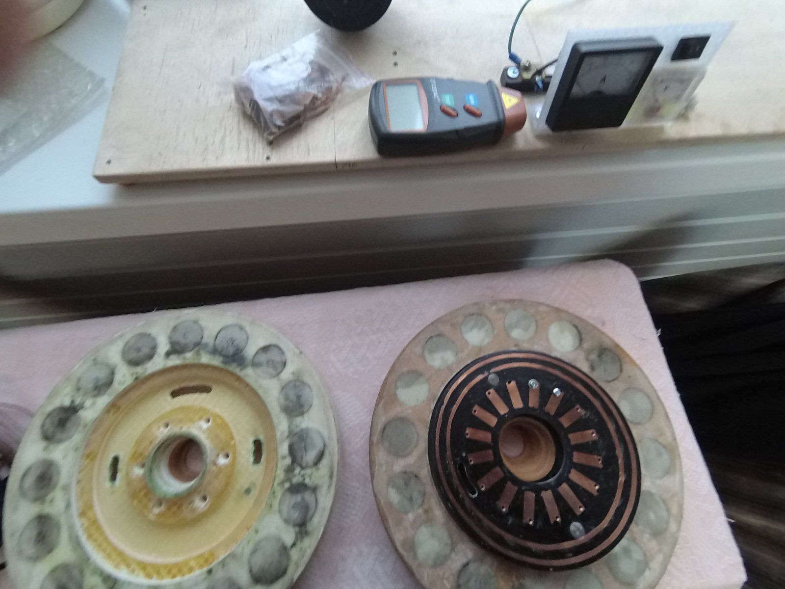

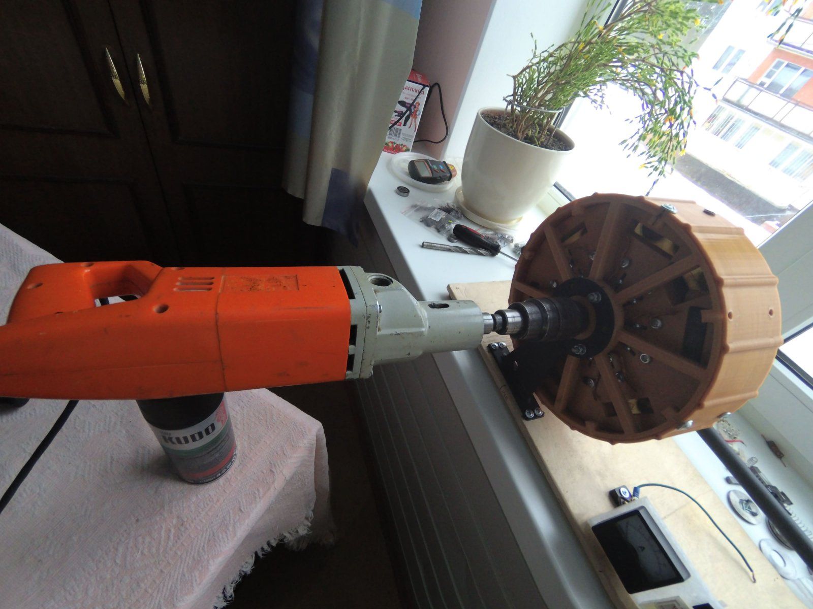

Щётки отпилил по размеру и вставил в щёткодержатели для шлифовки. Перед установкой необходимо закрепить с обратной стороны провода щёток ,что бы они были утоплены. Это необходимо во избежании поломок во время установки коллектора в корпус,потому что щёткодержатели имеют наклон. На коллекторе закрепил наждачную бумагу. Собрал мотор и немного отпустил провода щёток через проёмы в задней крышке,что бы они коснулись наждачки. Подсоединил дрель. И ,результат. Щётки теперь будут плотно прилегать к коллектору и иметь полный контакт с ламелями.

О киловатах на килограмм говорить рано.. Это всего лишь модель для изучения эффектов протекающих в катушках.Для этого на коллекторе есть дополнительные кольцевые ламели. Через них я подключусь к осциллографу.
