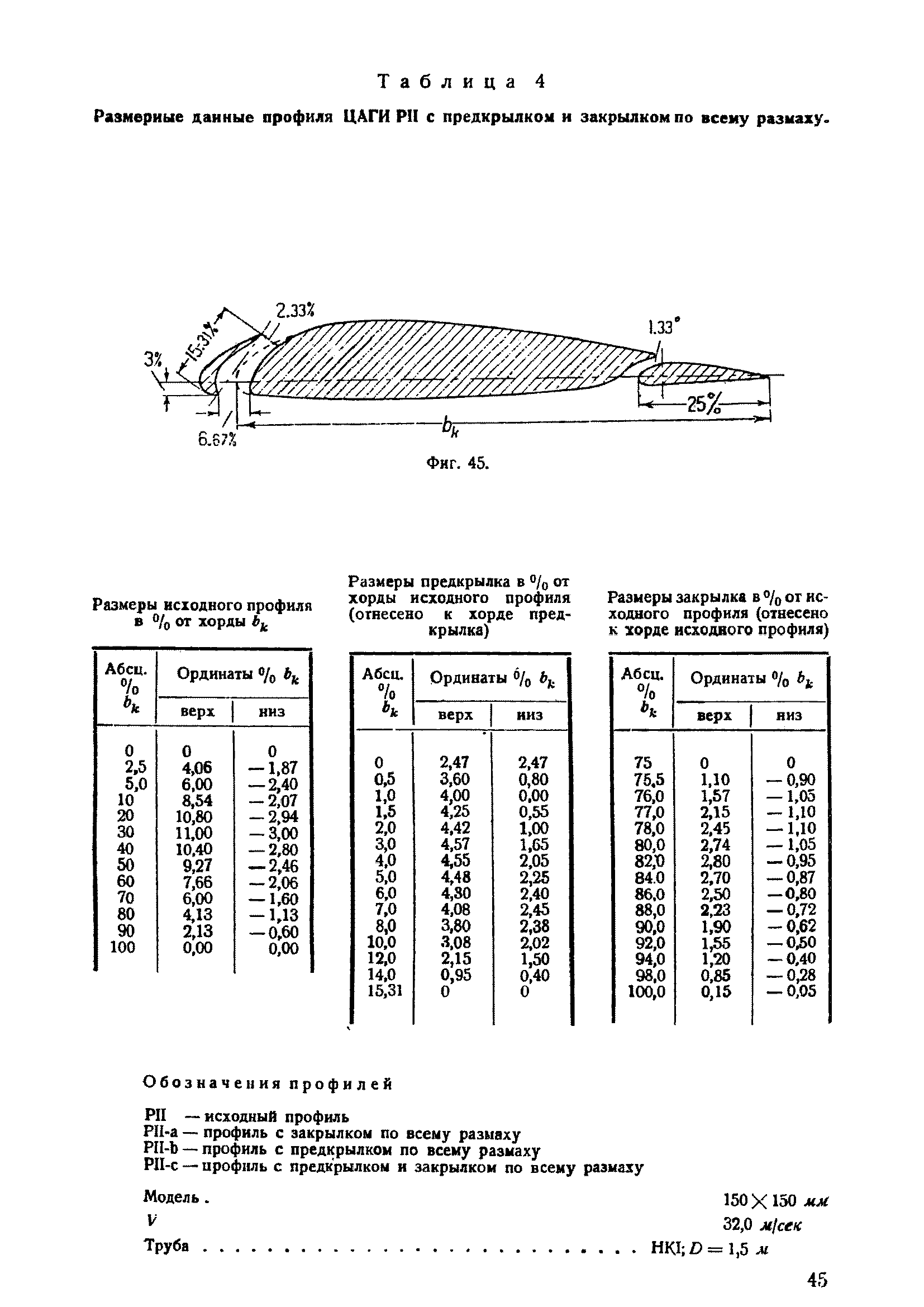

Предположу, что верхнюю деталь с фото №153 вы потом будете выбрасывать,потому как оригинальная ручка управления закрылком, никудышная по эргономике. Куда лучше (но значительно сложнее) ручка типа автомобильного стояночного тормоза.

,а я вообще рекомендую избавиться от этого рудимента,а заменить его высокоскоростным трехпозиционным сервоприводом и промежность свободная буде...)))))) ;)

О-о-о! С сервоприводами не всё так просто! Хотелось бы увидеть пример. Они либо тяжёлые, либо недостаточно прочные,чтобы держать расчётную нагрузку. Т.е. проигрыш в массе скорей всего будет ,как полата за удобство.К тому же, не всё просто с точным позиционированием. Высокоскоростной нужно как-то тормозить в крайних положениях. :(

Позвольте и мне свои 5 копеек, потому как ваял это чудо - СН-701 ещё в начале этого века ..Крыло на этом "чуде" самая архаичная деталь, приборы уже из будущего, фюзеляж можно скруглить, оптимизировать по Сх, применить кое где композит, а вот крыло остаётся из 80-х ! Его нужно заменить на из 50-х, но советских :IMHO Изменить профиль,  предкрылки применить только на 2/3 размаха от концов и автоматические, или механически управляемые (на худой конец) Для этого самолётика самый подходящий профиль, на мой взгляд ,  будет Р-11 14-15% с щелевым закрылком фаулера, можно пофантазировать (с двухщелевым).. От флапперонов отказаться как от дурной наследственности и закрылки сервоприводом но без позиционирования, примерно как на Ан-2 . Нажимной трёхпозиционный переключатель - выпущено /убрано будет самый удобный , в концах хода концевики..
Если вспомнить самолёты Виттман "Тэйлвинд" и БД-4, то целесообразность такой оптимизации -под вопросом.
Про флаппероны можно почитать  свежие соображения Яковлева, в теме про А-32  ;)
Но в целом, описан совершенно другой самолёт. Наверное близкий к ICP "Вимана", и совершенно не соответствующий концепции предельной простоты,как основы СН-701.
