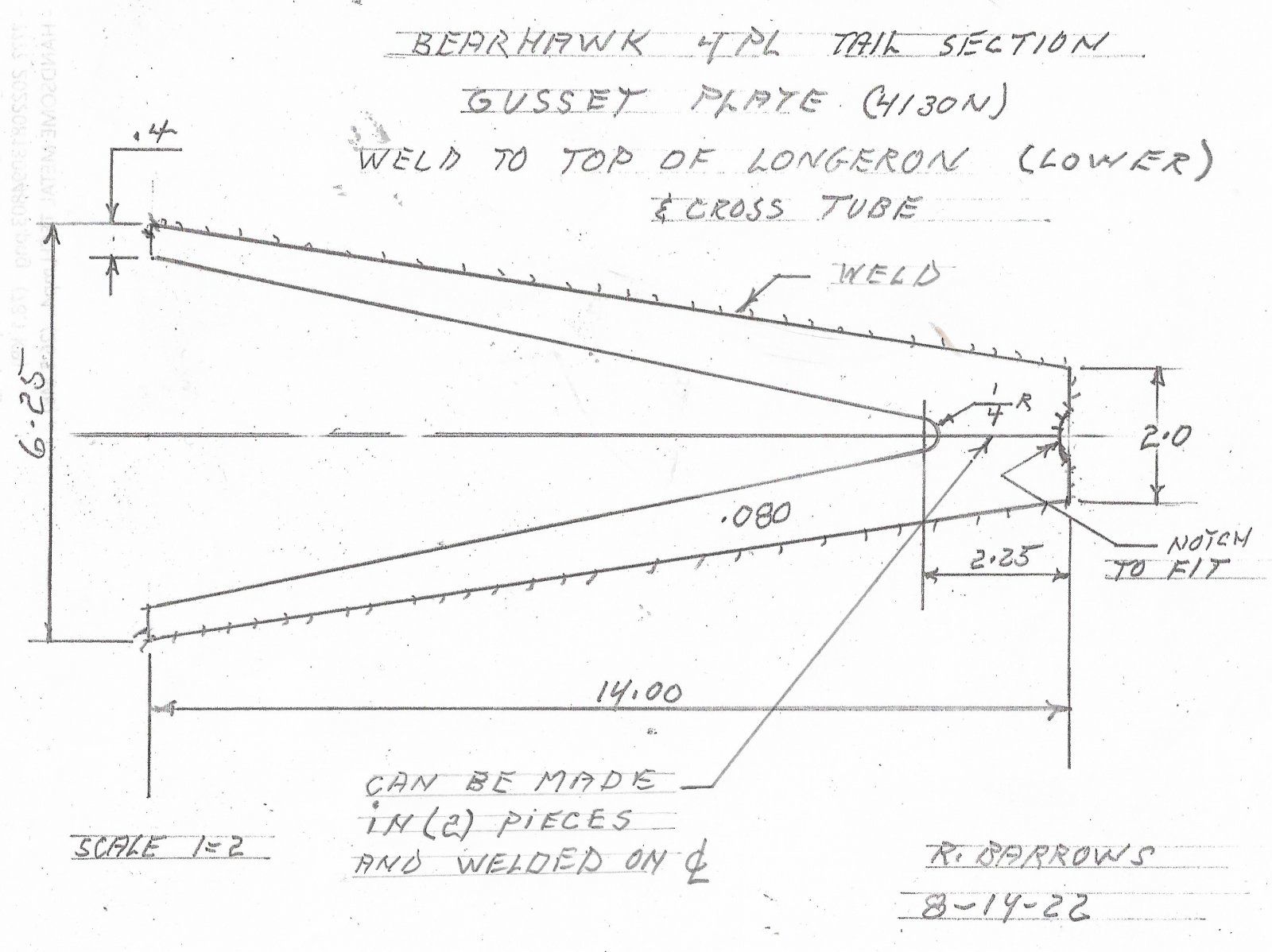

Строим самолет по мотивам Bearhawk
Коллеги, у кого есть профиль патруля на майларе? Помогите уточнить размеры.
У меня со скана распечатка и по ней возникают вопросы:
- CL кривая - при этом профиль правильный без искажений и осевая в изломе почти в середине...
- оси переднего и заднего лонжерона размер не бьётся - в чертеже 32" или812.8мм, у меня выходит чуть больше -816мм.
- расстояние до задней кромки 1657мм и полная теоретическая хорда 1865мм.
Проверьте пожалуйста!
olm
Я люблю сидеть на форумах!!!
Оси между лонжеронами 813 мм(812,8 мм), от носика до задней кромки 1650 мм.

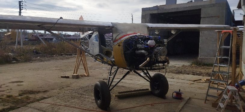

Спасибо! На максимальную не разгоняли. Задача была поднять. Пока имеем такие данные:
Скорость 145, обороты 4600, что многовато ( обороты) . Так что, либо винт надо менять, либо редукцию. У нас сейчас 2,43.
