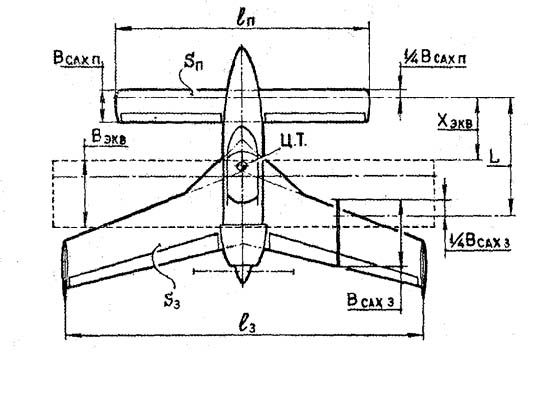

nick, посмотрите на чертеж, Ц.Т. в месте нахождения пилота, как раз впереди передней кромки, и все отлично летало

центровка самолета схемы утка 8-20% Всах и впереди передней кромки никак не могла быть,иначе он бы не летал.
 Думаю Вы заблуждаетесь....если Вы не верите мне посморите например на вид боковой проекции в ответе №1 там кстати по моему и центровка нарисована. ;)
Ключевое слово Всах эквивалентная. А она отличается от САХ основного крыла, находится впереди. В зависимости от хорды ПГО и плеча. Ориетирововочно где то впереди передней кромки крыла.

наберите  в Google "центровка самолета схемы утка" и пройдите по первой ссылке. К тому же крыло на "Антисе" было прямое.А средняя аэродинамическая хорда не зависит от ПГО И ЕГО ПЛЕЧА, а зависит от формы крыла в плане.
Я не корректо дописал мысль. Естетсвенно Всах экв. на зависит от плеча, но  её местоположение определяется и площадью ПГО, а именно хордой. И плечем этого ПГО. Зуб даю  ;D сегодня пол дня вариации считал по тем формулам. А неделю назад по квартире модельки с детьми пускали уток разных.  :IMHO
О! Пришли к конценсусу.  :~)

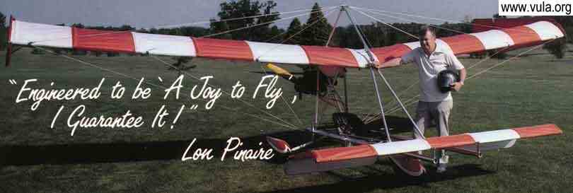

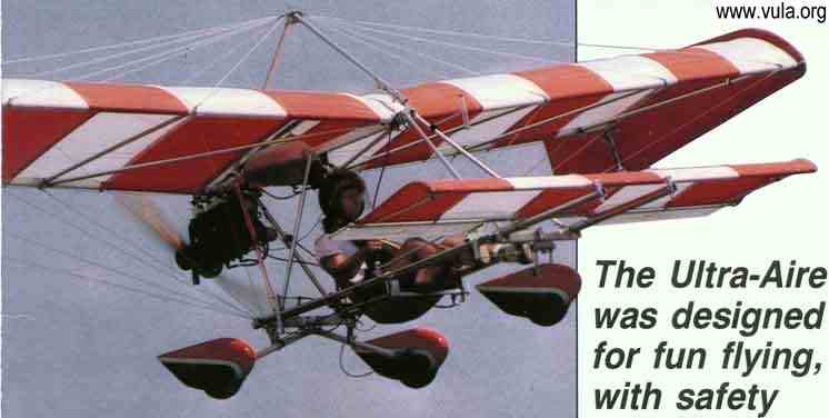

Вот тоже интересня уточка.
