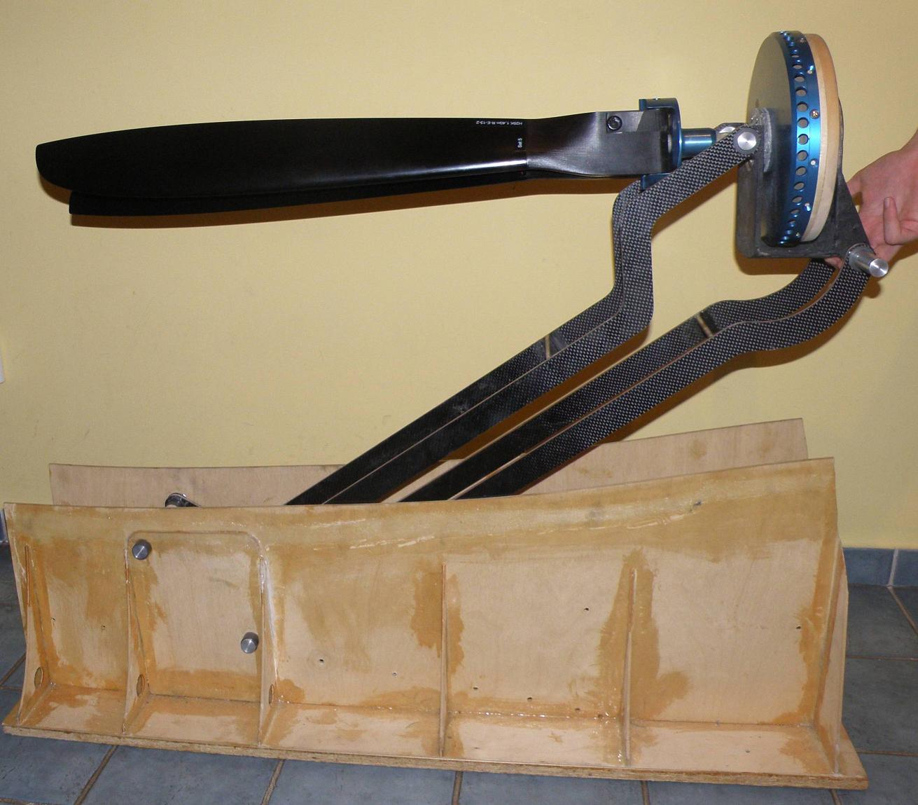

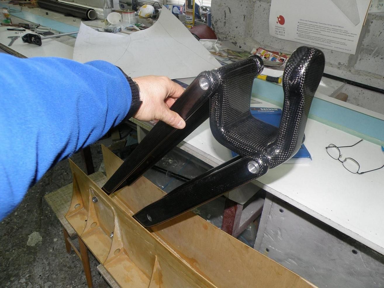

А что за деталь, на втором снимке? Чёт никак не угадывается. :-?

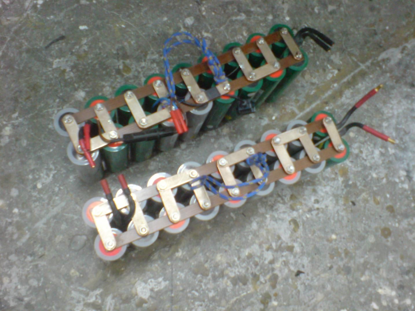

Аккумуляторы литиевые ставите? На какое время работы рассчитаны и сколько стоят?

=кронштейн для мотоустановки=
http://www.geigerengineering.de/avionik/elektroantriebssystem/
Пока не прошел по ссылке, и не увидел двигатель, никак не мог подумать, что вот это голубенькое и есть двигатель. ::) Нет, сложенный винт как бы намекал, но в голове это не укладывалось. :STUPID

=ok.15 kg=privod [ch128]\2000+500+1000 EURO\.
Дааа... Видно аккумуляторы, пока, весьма дороговаты, если Вы не стали брать готовый дойчевский. Какова ёмкость Вашей сборки?
2000 - аккумуляторы
  500 - винт
1000 - двигатель
угадал?
henryk, так всё таки, какой двигатель 13,5kW (18,4 PS) или 10kW (13,6PS) и на сколько минут работы хватает аккумулятора?
