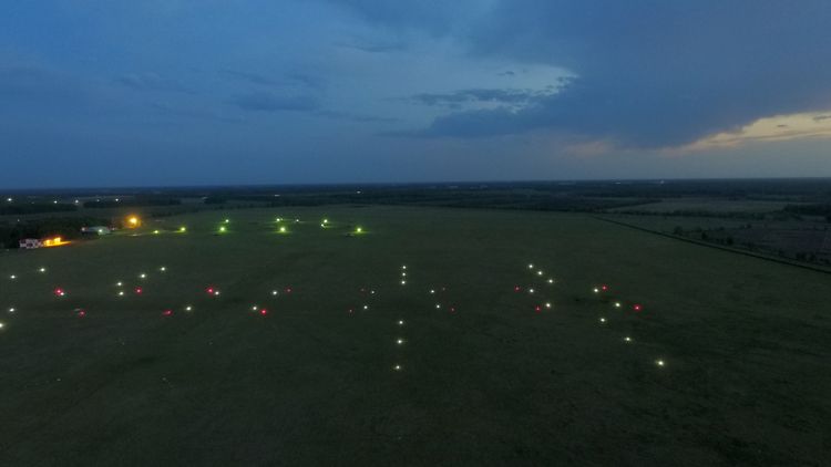

Светосигнальное оборудование для аэродромов и вертодромов (Ночной старт)
Алексей (Летнаб)
О.А., здравствуйте (и др. тоже)!
Судя по "некоторой расплывчатости" снимали через стекло (блистера)?!
Поэтому, попрошу - переделать и "доложить" (Шутка)!
И ещё...
Во-первых, не вижу заградительного на шапке колдуна.
Во-вторых, "полосатый" же находится (кажется) у Вас очень близко к вертолётным?!
(ЕМНИП, там как минимум должно быть удаление более 50 м?! Пусть Д.Б. поправит.)
Наверное, нужно выгадать отсутствие затенения зданием; его видимость с МС(верта)№1;
м.б. в районе второго бокового, после (правее) строенного огня знака приземления?! Вам решать!
Потому как в последствии могут появится ещё доп. факторы, например, точка приземления "шутистов" и пр.)
Это не придирки, а для поднятия Вам настроения.
Спасибо, фотки всё равно глаз радуют,
Алексей.

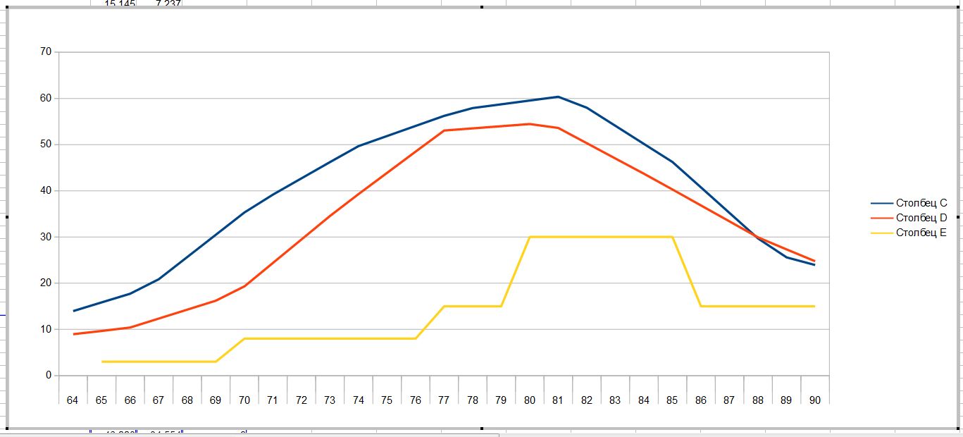

Наличие собственной оптической лаборатории позволяет не только контролировать то, что мы производим серийно, но и разрабатывать совершенно новые устройства, а также улучшать характеристики серийной продукции. Исходно не ставится цель стать сертифицированной испытательной лабораторией. Это не наш хлеб. Тем не менее, оборудование имеет необходимую поверку и получаемым результатам можно доверять.
ЗЫ. Никто кстати не видел до сих пор как ваши огоньки светят по протоколам. Как нибудь посмотрю, что там светят ваши фонарики. Мне денег за это не нужно предлагать через губу и с условиями. В своё время я прогнал через независимую испытательную лабораторию все варианты огней со всеми вариантами линз.
За крайние пару дней я полтора десятка проектов линз протестировал. Кроме самого оборудования ещё придумали быстрый и дешевый способ делать образцы будущих линз, что позволит в самые ближайшие сроки приступить к изготовлению собственных линз и понизить потребление огней до 50%.
ЗЫЗЫ. Считаю наличие собственной оптической лаборатории важным этапом серьезного производства.

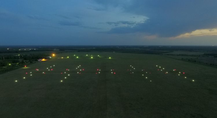

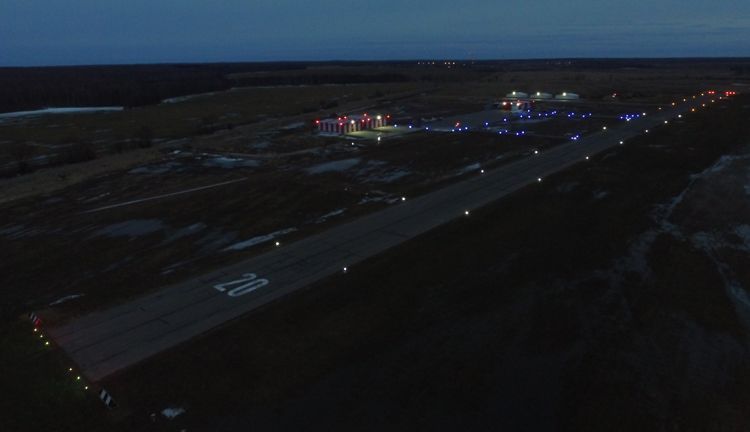

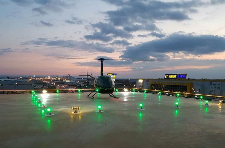

Страна постепенно начала оттаивать. В Краснодаре монтажи светосигнального оборудования идут полным ходом и железо туда уходит в каких-то чудовищных объемах.
Одна из площадок в Краснодаре выполнена на крыше
Дмитрий Шаповалов (Velocity)

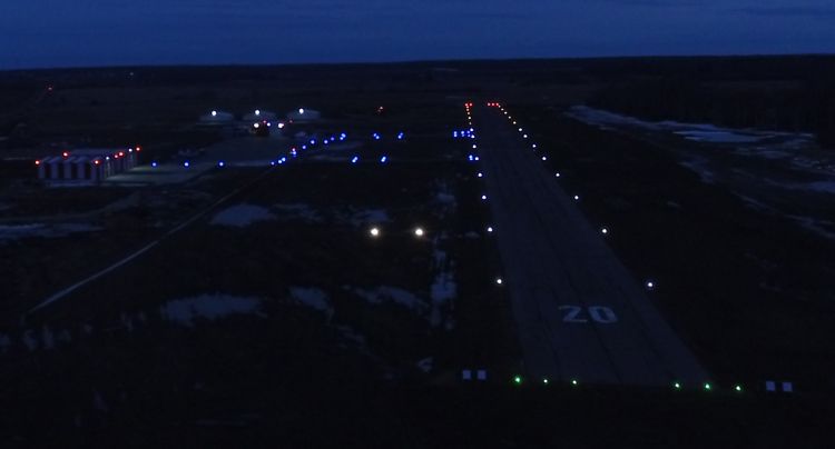

Вчера облетывали наше новое оборудоание. Современный квадрокоптер Фантом 3 профешнл для облета посадочных площадок и вертодромов после монтажа ССО. Отлично показал себя на аэродроме Кудиново.
В этом сезоне комплекс услуг, которые мы предлагаем, будет существенно расширен.

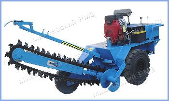

К маю получаем траншеекопатель. Теперь в европейской части России мы сможем комплексно выполнять работы по монтажу оборудования на вертодромах и посадочных площадках.

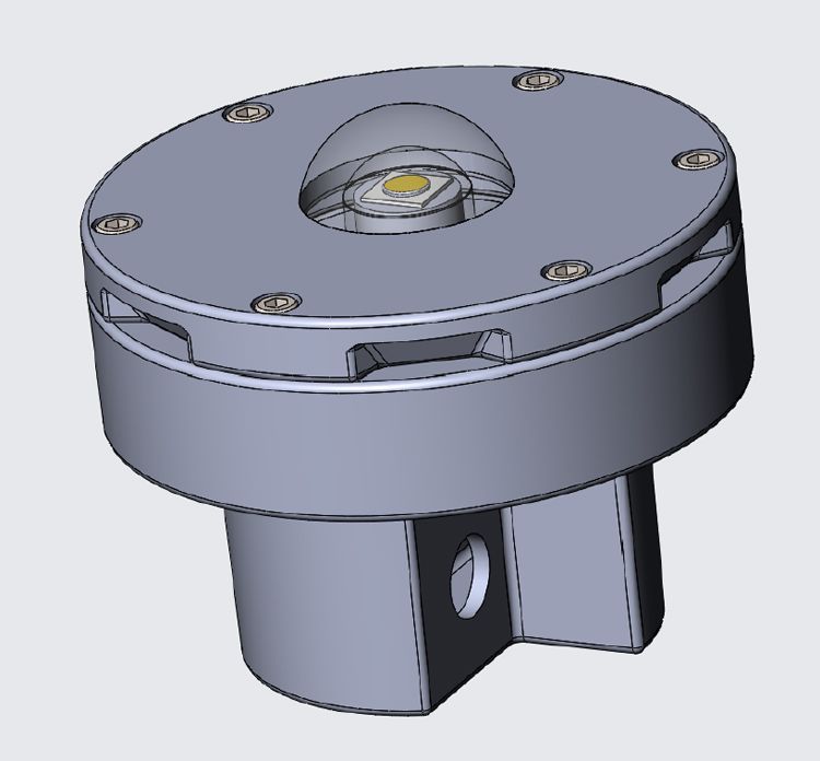

Потихоньку двигаемся к созданию подземного огня. Должен получиться удобным.
Баловство это....нами поставлено Заказчикам более 100 заглубленных огней- почти все они закончили свое существование под скребком снегоуборочной техники- тем более что заглубленные огни не совсем полноценные с точки зрения фотометрии .......
Хвост в самолете лишняя деталь!
У нас есть заказ на строящееся судно для не совсем последних лиц государства. Палубные огни не должны торчать из поверхности палубы на высоту более 50 мм (мы торчим на 18мм очень плавной шишечкой).  Кроме того, есть твердые заказы на вертолетные площадки с заглубленными огнями для некоторых партнеров. Мы удовлетворяем платежеспособный профессиональный спрос. Что касается фотометрии, то мы имеем разработанную линзу, удовлетворяющую нормативам ИКАО. Нам это теперь разработать совсем не сложно с имеющимся лабораторным комплексом :)

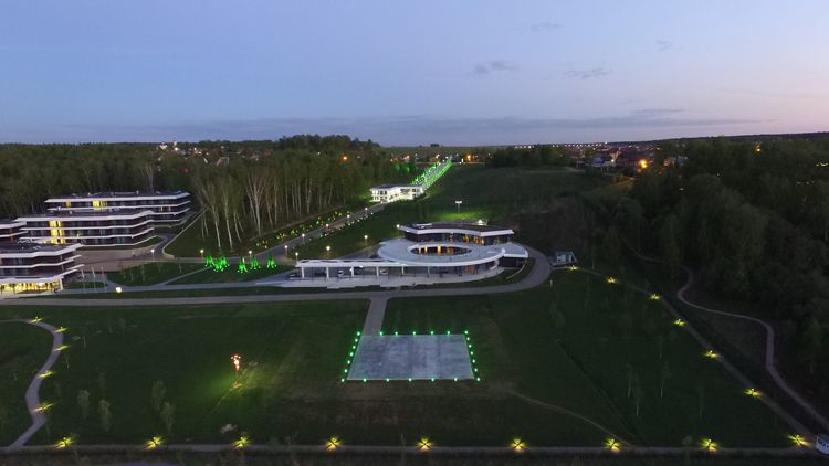

Сразу после монтажа площадки в академии Сбербанка мы участвовали на HeliRussia в Крокус Сити. Получено ещё несколько заказов на вертолетные площадки. На выставке все друг друга знают. Здороваться устаешь :)
