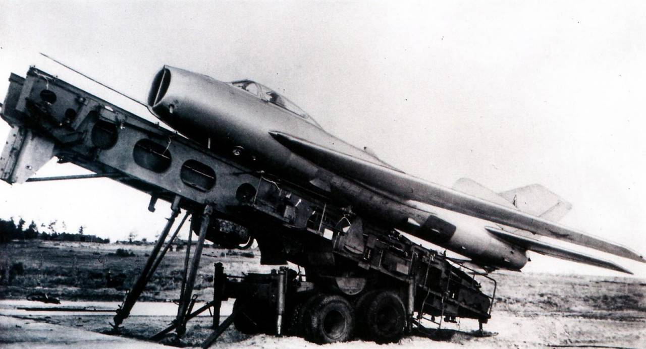

1. Запустить аппарат под 100 кг с катапульты- технически непросто. Её придётся везти отдельным грузовиком.
2. Парашютная посадка черевата многими неприятными неожиданностями.
3. Для самолётного взлёта/посадки БПЛА, не просто найти подходящую ВПП.
1. Катапульта для RQ-7 это прицеп. Причём она сделана с запасом и без затей, как пулемёт браунинг. Если выполнить складной - выйдет немногим габаритнее полевой кухни.
2. Ну, на этот счёт у меня и пана Генрика были идейки))
3. Почти любой участок почти любой дороги. Если только садиться, а не взлетать - то до предела лёгкое и компактное полозковое шасси.

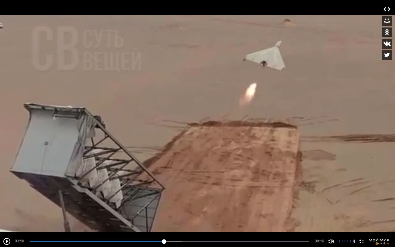

А как стартует "Герень" ?
Однако 200 килограмм.
Даже больше ;). Но, "Тегерань"-это :
1) не наше изделие, созданное в другой стране, с другими порядками.
2) это высокоточный боеприпас, поражающий цели на стратегической глубине.
3) установка для "залповой" стрельбы.
Т.е. это-совсем ДРУГОЕ. Это вид оружия, ВНЕ привычных концепций, оказался сюрпризом для всех. А мы тут вовсе не об оружии говорили.
Способ старый, проверенный, пороховые двигатели в серии, массово, вспомнить те же НУРы, Грады и тд Бери понравившийся, подходящий по характеристикам ТТРД и вперед.
"Что нам стоит дом построить, нарисуем будем жить!" (с) :)
Ускорители для каждого аппарата должны иметь определённые характеристики, чтобы не угробить оборудование слишком большим ускорением например.
Ускорители имеют характерную особенность -косо установленное сопло. В общем-приходится делать специальный. А чтобы его начал разрабатывать некий НИИХИМСПЕЦМАШ, надо одобрение МО и сотни миллионов рублей на ОКР. За пару лет что-нибудь родят. А сам БПЛА, частная контора поднатужившись сделает за 2-3 месяца, и зачастую работает по собственной инициативе, без контрактов с МО. Поэтому, БПЛА до 50 кг запускают с катапульт, более 200 - летают с аэродромов, а вот 50-150 принялись делать в виде СВВП.
Именно. Для примера берем в качестве порохового толкача НУР С-5М С-5 (НАР) — Википедия
У нее в частности время работы двигателя 0.5 сек, макс скорость 725 м/с и стартовая масса 3,86 кг. Это максимальные, условно, данные. Получаем ускорение 725/0,5 = 1450 м/с2 и силу 3,86 * 1450 = 5597Н. "Увеличим" массу до БПЛАшных 100кг и получим ускооение 5597 / 100 = 55,97 м/с2, или 5,71g и скорость 27,985 м/с, или 100 км/ч. Это не считая тяги ДУ самого БПЛА. Ничего сверхестественного, ни по перегрузке, ни по всему остальному.
