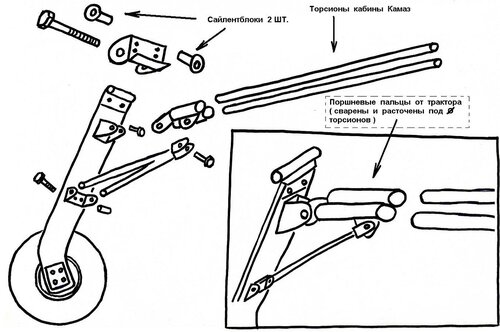

Дальнейшее  обсуждение  самолёта  господина  Лапшина  и  подвески  данного  самолёта  считаю  беспочвенным.  Лапшин  -  утверждает  что  шасси  работает.  Я  не  имею  оснований  ему  не  верить.  Однако  иных ( незаинтерисованных )  свидетелей  работы  его  шасси  -  пока  не  наблюдается.  Глупо  спорить  о  том  -  что  практически  никто  из   обсуждающих - не  видел. ( Я  тоже  не  видел  в  живую ).
Может  поговорим  про  другую  псевдоторсионную  конструкцию.  Это  шасси  в  котором  роль  упругого  элемента  -  по  принципу  пластинчатой  пружины  -  исполняют  два  стержня  изготовленные  из  торсионных  валов  кабины  автомобиля  КАМАЗ.  Как  я  понимаю  -  это  была  стандартная  конструкция  шасси  из  алюминиевой  рессоры  на  самолёте  Стол.  После  поломки  алюминиевой  рессоры  -  конструкция  была  принципиально  переделана.
Вот  чертёж ( эскиз ) :
«Шасси»  посмотреть  в  полный  размер
Эскиз  восстановлен  по  некачественному  рисунку - оригиналу....  У  когото  на  форуме  есть  этот  самолёт...  Вотбы  фотографии  путёвые  этой  конструкции  посмотреть.

мне кажется эта схема должна работать, смущает только крепление рычага в верхней его части(в сайленблоках) при попадании колеса в яму,его сразу вывернет по ходу .если крепеж разнести на  две точки .то было бы шеколадней.или поставить на рычаг укос   :IMHO
