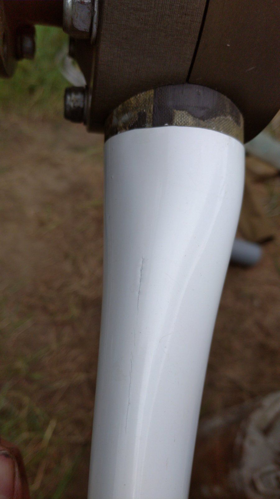

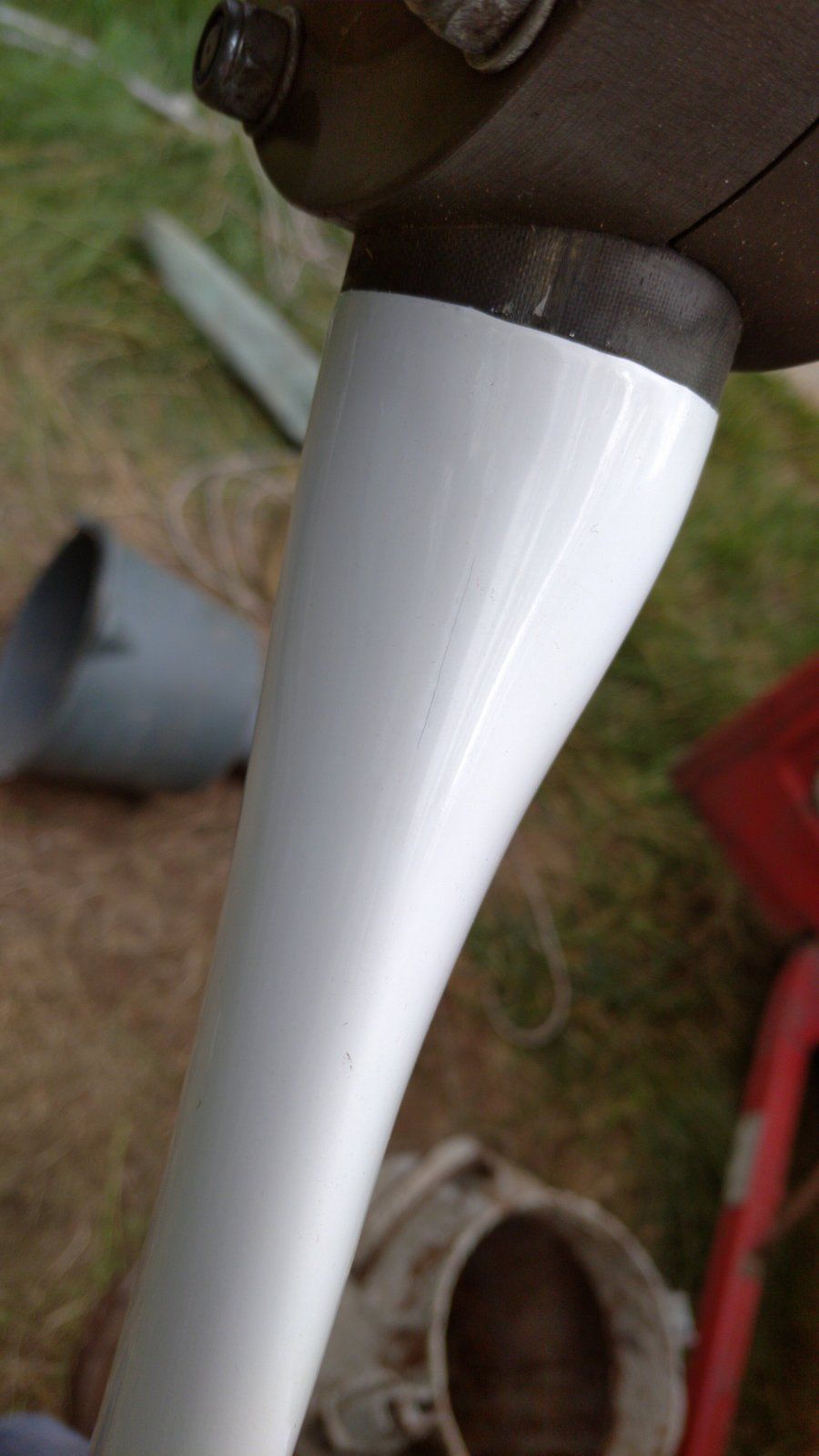

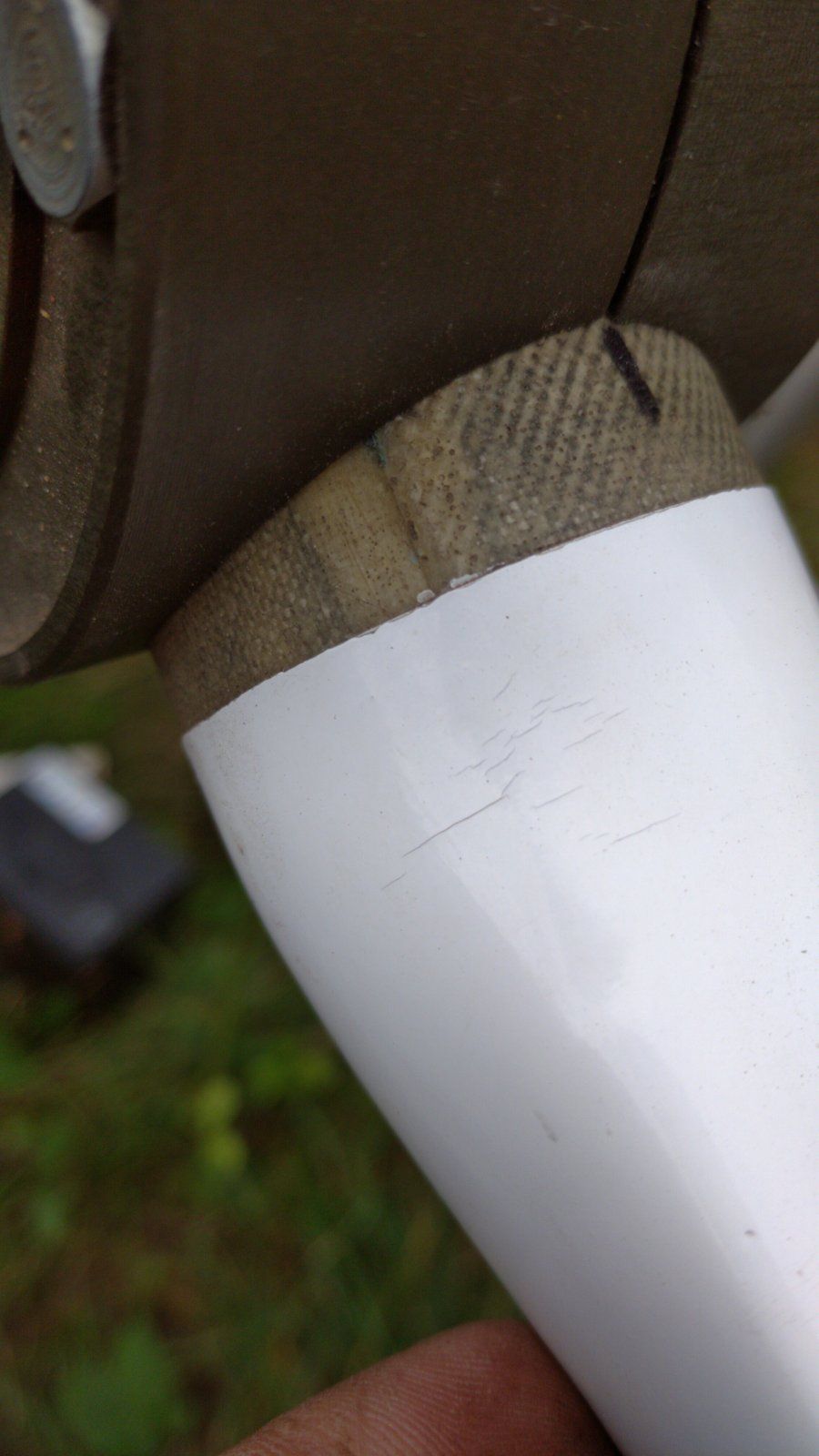

трещины в корне лопасти

попробуйте аккуратно зачистить несплошности. Возможно растрескивание гелькоута только произошло. Если есть возможность сделать капиллярнай контроль-сделайте. Осмотрите зачищенные места с лупой 4-10Х и с хорошим освещением. Если трещины в слоях-лучше не рисковать.

В принципе, по опыту, эти трещины в слое КРАСКИ обычное явление на винтах. Авиационная эмаль довольно твердая и жёсткая (= хрупкая ). При значительном времени в эксплуатации и наработке, многие пропеллеры имеют подобные трещины. Для того и существует назначенный ресурс .
Обычно ( при регулярной статической балансировке ) пластиковые пропеллеры вырабатывают два и более ресурса, пока не сломаются о препятствие... Производитель не несет ответственность за пропеллер, "переживший" все сроки хранения ( и эксплуатации?) в два раза...
Нужно знать эксплуатационную историю этого пропеллера и интенсивность развития дефектов.
Такие дефекты можно проклеивать "секундным" - цианокрилатным клеем, скорее не для склейки, но для исключения попадания влаги в трещины.
Эксплуатация возможна, при регулярном осмотре и измерении длины дефекта в критическом месте. Но, если нет внутренней уверенности в пропеллере, то лучше его заменить... И технические требования на том "настаивают"... :)

"Не в коем случае летать нельзя и на лодку нельзя, а отправить производителю и вернуть деньги". Вы "мир" очень категоричны по фото никто дефектацию не проводит. Это может быть с большой долей вероятности трещины в ЛКП.

Послушайте меня, человек заплатил ДЕНЬГИ за качественный товар и всякие дефекты это БРАК. В таких случаях как Авиация этого не должно быть априори и намека быть не должно.
Поддерживаю. У меня на вертолёте на комле рулевого винта тоже было такое растрескивание, причем даже и поперечные трещины. "Спецы" запугали. Срочно снимай, меняй. А стОят лопасти больше моей годовой зарплаты. Расковырял, отдефектовал-трещины оказались только на краске и грунте-шпаклёвке. Потом догадался внимательно прочитать мануал завода, где черным по английски было написано, что подобные трещины не опасны, летайте и контролируйте, шобы они не расползались дальше.

Позвольте с вами не согласиться: у меня на Дельтике в это воскресенье винт сломался. По центру лопасти появилась большая трещина до середины. сантиметров 5-6 длиной.. с утра было всё нормально, винт осматривался. летал целый день конвейером без перерыва . во второй половине дня ближе к вечеру обнаружился дефект
