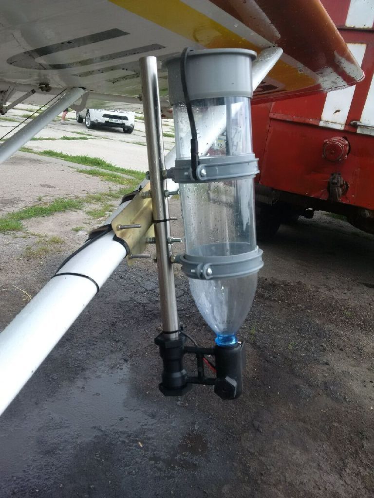

Объем одного контейнера увеличен до 3 л.
По имеющейся на сегодня информации, максимальная достигнутая производительность Бекаса на расселении - 1 000 га за 1 вылет, дневная - 4 000 га.

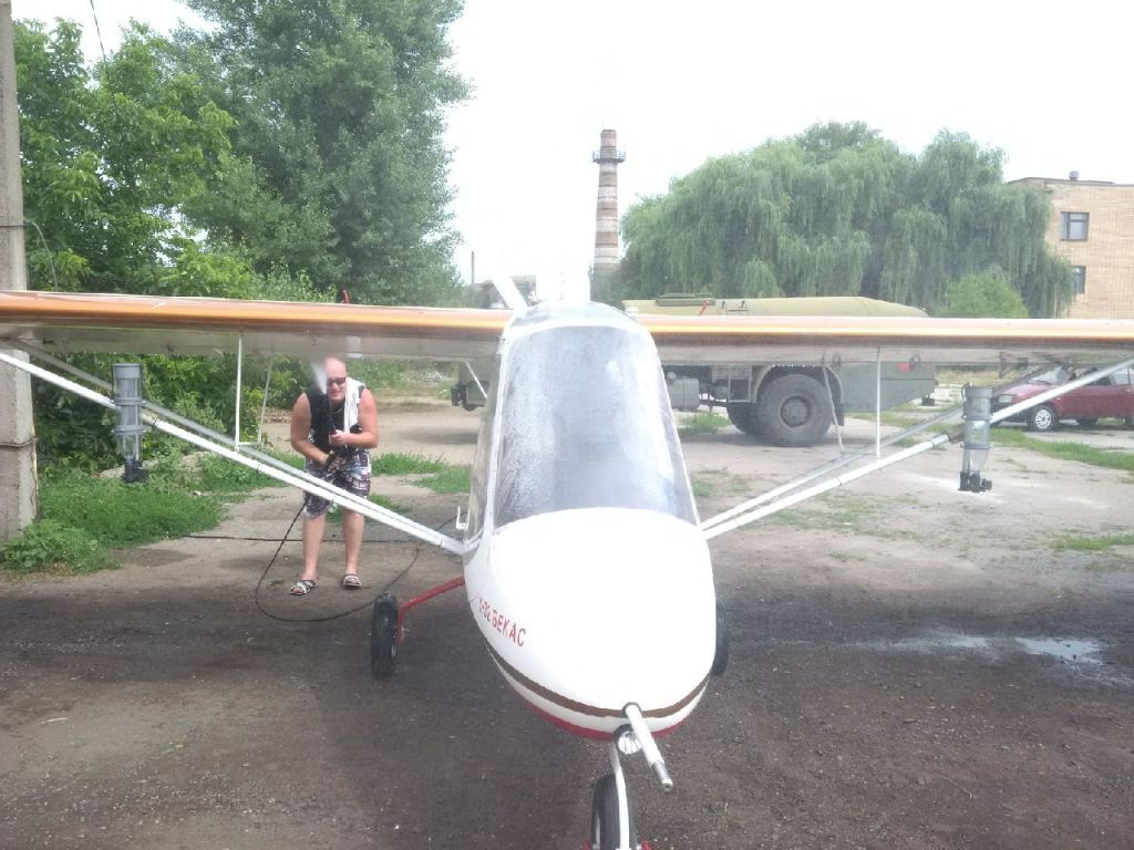

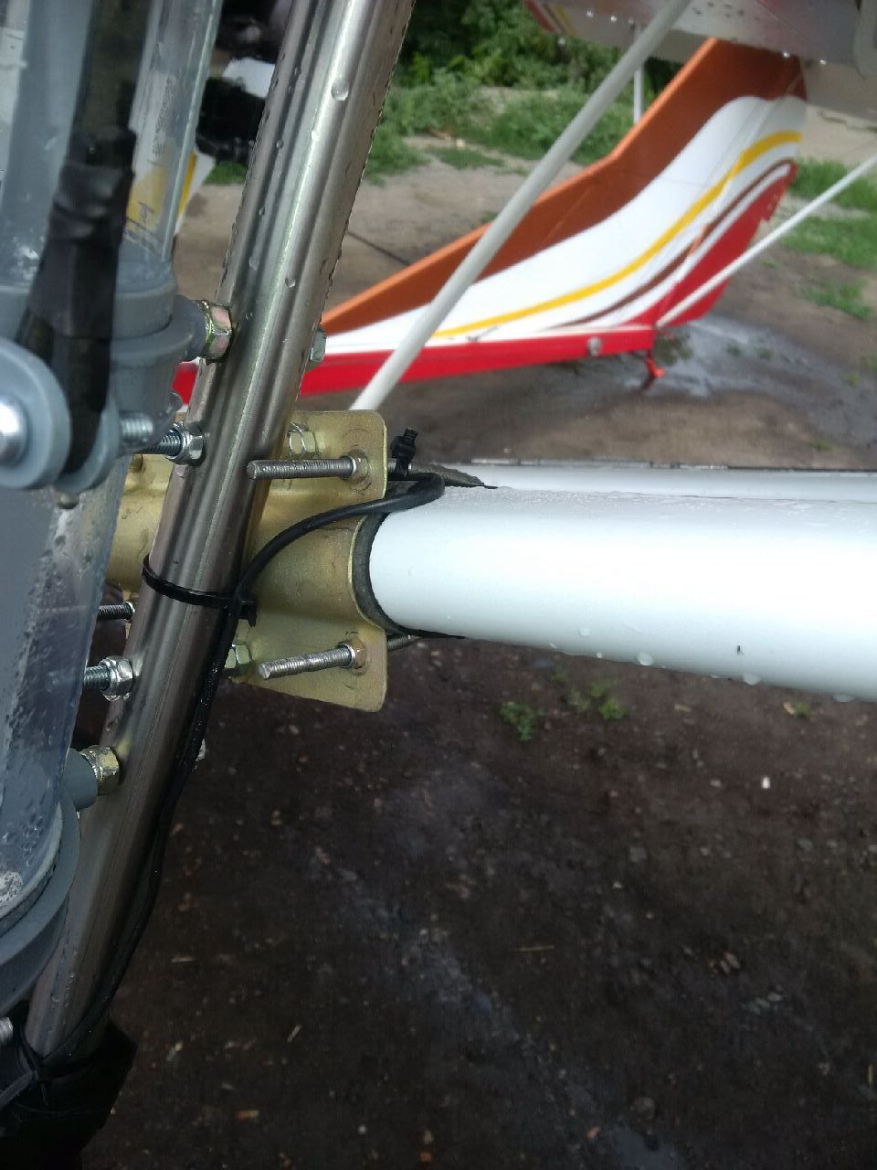

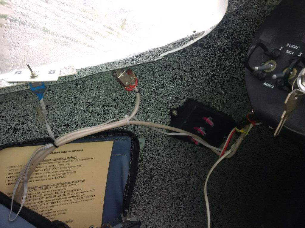

Продолжаем. Установка на самолете - правда, не совсем обычная, на переднем подкосе. Но зато при заправке не лезть под крыло.

Олег Шевченко любезно согласился ответить на наши вопросы.
Хотели бы узнать следующее:
1) расход на га (препарат приходит с манкой или без? надо полагать, уже намешан?)
2) захват с одной трихограмницей и с двумя
3) температура, при которой допускается работать
4) скорость ветра допустимая
5) высота распыления? не менее 7 м?
Олег:
[ch8206]1. Манка отдельно, трихограмма как правило в пакетиках по 100 тысяч или по 150 тысяч.
Ее смешивают в пропорции такой как хочет заказчик. Он когда покупает, то ему рассказывают сколько надо вносить на га.  Я стараюсь туда не лезть, пусть сами мешают, а то где-то не хватит потом начинают качать качели. Она дорого стоит.
2. Захват тоже как хочет заказчик 35, 40, 45, 50 метров [ch8206]хоть одной хоть двумя одновременно, без разницы. Двумя работают тогда, когда заказчик хочет двойное внесение, чтобы не летать два раза над одним полем включаем одновременно две. Если засыпать трихограмму без манки, она не просыпется. Обязательно перед смешиванием нужно просушить и манку и трихограмму, помешав в тазике. С трихограммой аккуратно если есть ветерок, так как сразу унесет при просушке и смешивании.
3. До +30 и ветер от штиля до 5 м/с, но уже учитывать, если ветер, то начало поля выносим метров на 150-200 м, а в конце столько же не доходить до края, так как ее будет нести по ветру.
4. Да, как правило 7- 10 м, но обязательно этот момент уточняйте перед началом работы[ch8206], бывает требуют и 5 метров.

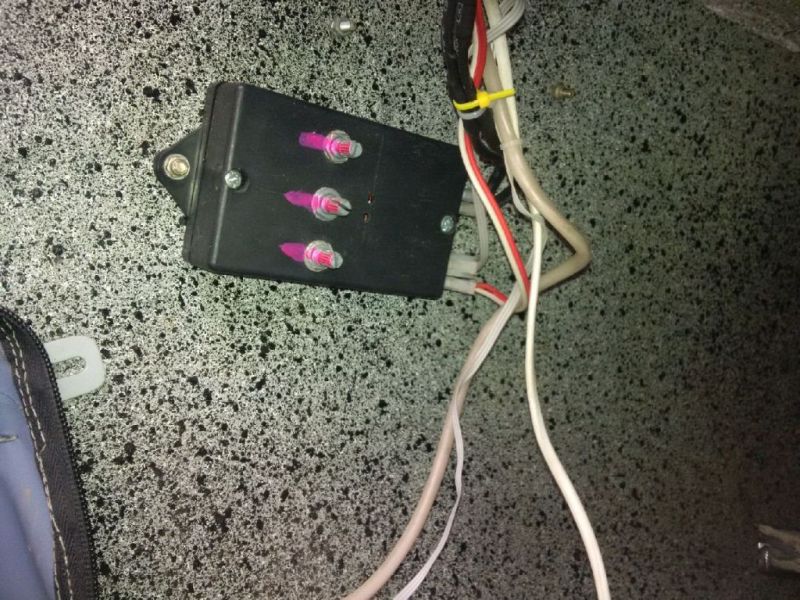

Настройка трихограммн[ch8206]ицы из расчета, что за 15 минут работы должно просыпаться 670 грамм  смеси трихограммы с манкой. При настройке отмеряем 670 грамм чистой манкой и просыпаем ее в емкость типа тазика. И так по кругу, пока количество не срастется со временем.
[ch8206]Заказчик всегда прав и чтобы вопросов не было, пусть сами калапуцают, уточните какая высота и захват, чем меньше ширина захвата, тем дороже за га, а там пусть определяются.

Производительность сельскохозяйственных работ по расселению с-та Х-32:
При расселении биосредств защиты растений, га/ч      360
Ширина захвата при расселении, м                           40
Средняя рабочая скорость полета, км/ ч      75 … 110
Площадь обработки за один вылет при расселении, га      250 - 750
Контейнеры для расселения устанавливаются на концах крыла. Для этого все выпускаемые самолеты и дельталеты имели на законцовках трубку-кронштейн и проведенную заранее пару проводов через все консоль. Сейчас это уже не делается, но в связи с оживлением использования трихограмм - придется.
