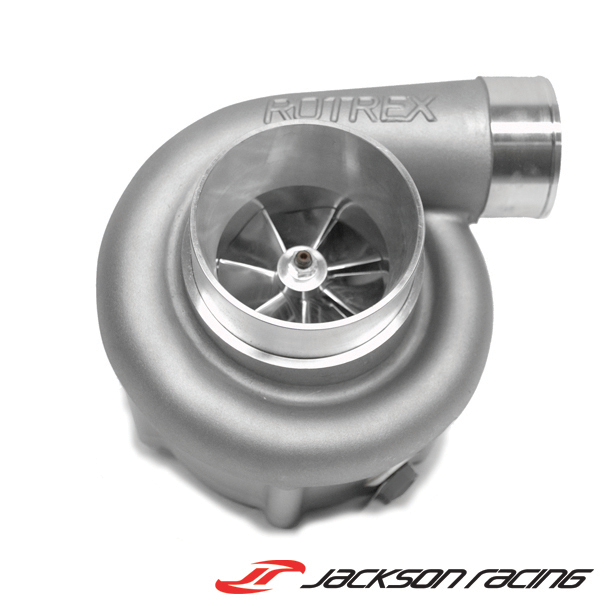

KAA. Спасибо за совет. Ротаксов 80л\с с турбиной встречал и не один..а хотелось узнать мнение людей у кого есть 100 с турбиной.

В теории лопастных машин термины "нагнетатель" и "компрессор" не тождественны. Обычно лопастные машины, повышающие давление потока не более, чем на 10%, относят к вентиляторам; на 20...25% - к нагнетателям; большие давления соответствуют компрессорам. В обиходе нагнетатель в сборе часто называют "турбиной", хотя в приводном нагнетателе турбина вообще отсутствует, а в газотурбинном является лишь приводом нагнетателя/компрессора.
Турбонагнетатель
Турбонагнетатель в сборе. Турбина - слева, компрессор - справа
Простой турбонагнетатель фиксированной геометрии в разрезе
Таковым является нагнетатель, конструкция которого включает в себя миниатюрную турбину, а принцип работы основан на использовании энергии потока выхлопных газов самого мотора, на который осуществляется наддув. Выхлопные газы, воздействуя на турбину, располагающуюся в выпускной системе сразу за выпускным коллектором, раскручивают её, а она передаёт энергию вращения на компрессор. Принципиальная конструкция каждого из двух исполнительных узлов турбонагнетателя в общем и целом идентична для любой разработки, доведённой до стадии работающего агрегата, и предполагает одну радиальную одноконтурную турбину и один центробежный компрессор. При этом фактическая конструкция турбины, компрессора, вала и корпуса может быть весьма различной: так, помимо канонических простых совмещённых турбонагнетателей фиксированой геометрии на подшипниках скольжения, возможно применение турбин изменяемой геометрии, применение двойных спиральных каналов подвода газов к турбине (так называемый Twin-Scroll), применение двойных каналов выхода воздуха с компрессора, разнесение турбины и компрессора на существенное расстояние друг от друга, применение керамических роторов, установка вала на подшипниках качения. Важными (хотя и не особо декларируемыми) критериями мощности и эффективности турбонагнетателя являются наружные диаметры его турбинного и насосного колёс (что можно примерно оценить визуально по размеру корпуса), частота вращения ротора и величина турболага, присущего всем без исключения турбинам.
Турбонагнетатель всегда работает в режиме высоких температур выхлопных газов, а подшипники вала турбонагнетателя являются самой термонапряжённой деталью мотора, которая контактирует с моторным маслом, что накладывает особые требования как к технологии производства деталей, составляющих турбонагнетатель, так и к качеству масла и его ресурсу. И то и другое долгое время было одним из сдерживающих технологических факторов для какого-либо массового внедрения турбонагнетателей на бензиновых моторах .
Любой бензиновый мотор с турбонагнетателем изначально проектируется под наддув. Применение турбонагнетателя на бензиновом моторе, изначально спроектированном как атмосферный, без переделок в принципе возможно, но приведёт к быстрому (если не моментальному) разрушению такого мотора при работе. Необходимость постоянного контроля детонации требует наличия некоей управляющей электроники, что обычно подразумевает систему питания мотора на основе электронного (или как минимум электронно-механического) впрыска. Массовые карбюраторные моторы с турбонагнетателями были крайне редки ввиду чрезмерной механической сложности своих систем питания. Широкое применение турбонагнетатели получили на дизельных моторах коммерческого транспорта — на моторах грузовиков, тракторов, локомотивов, судов. Здесь разрешающими факторами стали повышенная детонационная стойкость дизельных моторов и их более высокий КПД, предполагающий меньший уровень теплового излучения, относительная нетребовательность к эффективности работы мотора коммерческого транспорта в переходных режимах, достаточное пространство моторного отсека.

Кстати скромное мое "незнание" матчасти отчасти и заставило меня изначально обратиться к реальным ТУРБИНАМ - которые я и привел по ссылке. И Формально мы все правы. Нашему Уважаемому Топик Стартеру интересна не сама ТУРБИНА а именно турбочарджер если быть абсолютно корректным. слово ТУРБИНА в "живом" смысле относится в этом топике к ТУРБО ВИНТОВЫМ двигателям а не к поршневым. а турбонаддув более корректно называть именно суперчарджером а не турбиной

Я хотел прочитать ответы людей которые уже имеют такие двигателя и эксплуатируют их.Может кто-то устанавливал на 912-100л\с сам турбину или  турбонагнетатель.

Дорогие друзя: Я ищу любую информацию о способах и опыте установки ТУРБО-Нагнетателей на Австрийский Двигатель Внутреннего Сгорания Ротакс 912 UL или 912 ULS или 912 iS проектной мощностью в 100 л.с.
