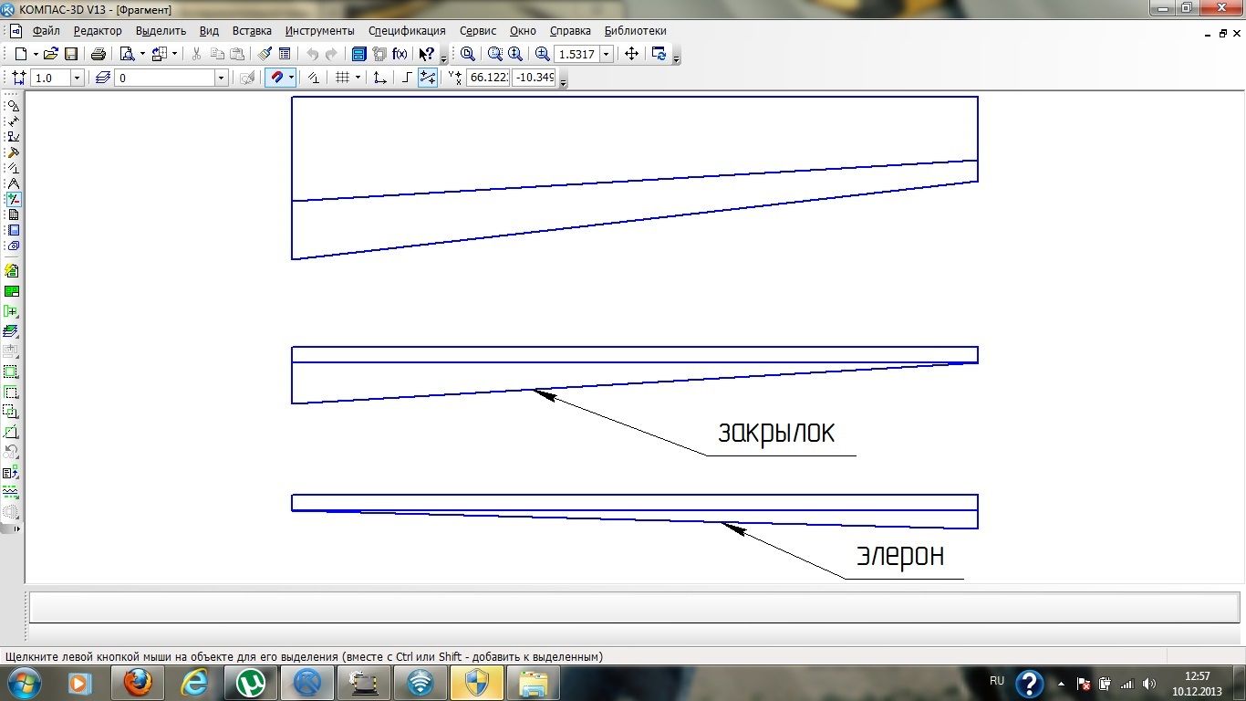

Прочитав ветку тоже засомневался в эффективности Фаулера на длину всей консоли, а ведь приготовил уже такой вариант - флапероны на своём аппарате, спасибо Лапшину и остальным - надоумили и буду переделывать..Ставить элероны по концам ,а фиксированные, слегка отклонённые на 5 градусов щелевые закрылки только в корневой части ОЧК . У Шторьха не такая и большая тяговооружённость, при Мах .взлётной массе 1320кг N взл 240 л.с. , что составляет 5.5  кг/л.с. , а эффект просто выше всех похвал..   http://www.airpages.ru/lw/fi156.shtml
