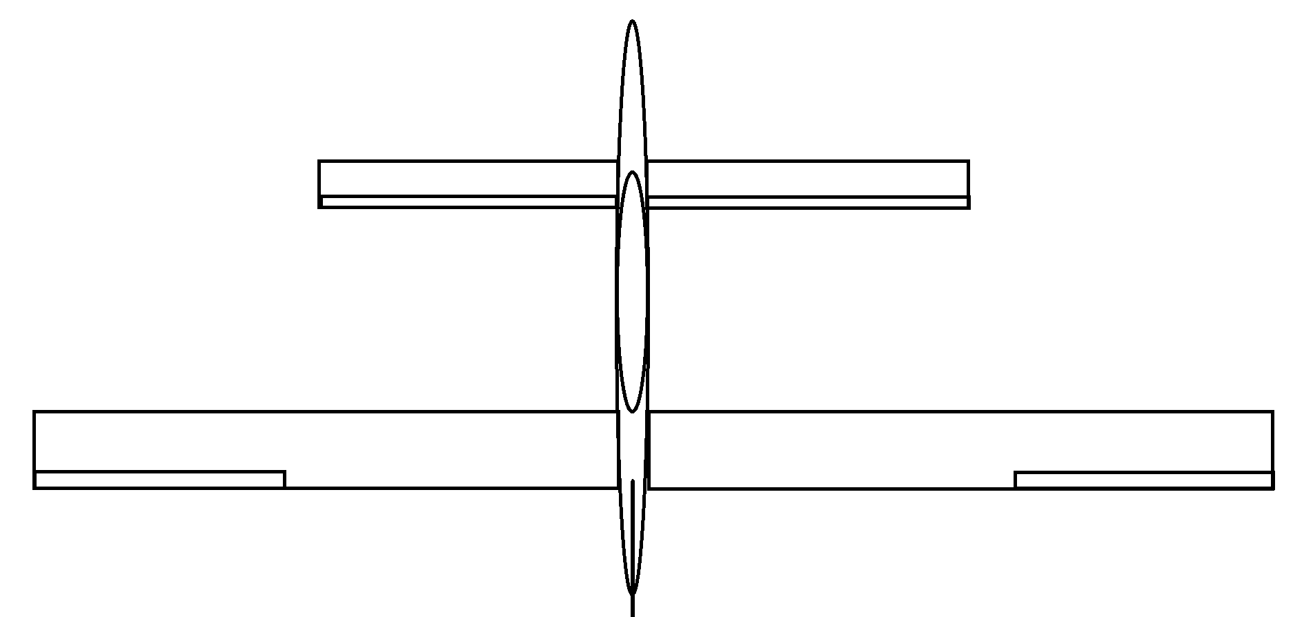

Посмотрите результат продувки, чем длиннее ПГО, тем шире зона провала Су основного крыла. В данном эксперименте, ПГО без закрылков, соответственно минимальная полетная скорость ограничивается самим ПГО.
Если уж удлиннять на столько флюгерное ГО, лучше сразу делать тандем. Шарнир ПГО просто не выдержит такой переделки.
Тандем, как парящий агрегат, мне тоже интересен, особенно глядя на результаты продувок.

Эффект пропадает когда разнос по высоте равен размаху ПГО. Такой огромный разнос не оправдан.
А вот тандем!!! Там все лучше. Но крылья должны быть равны.

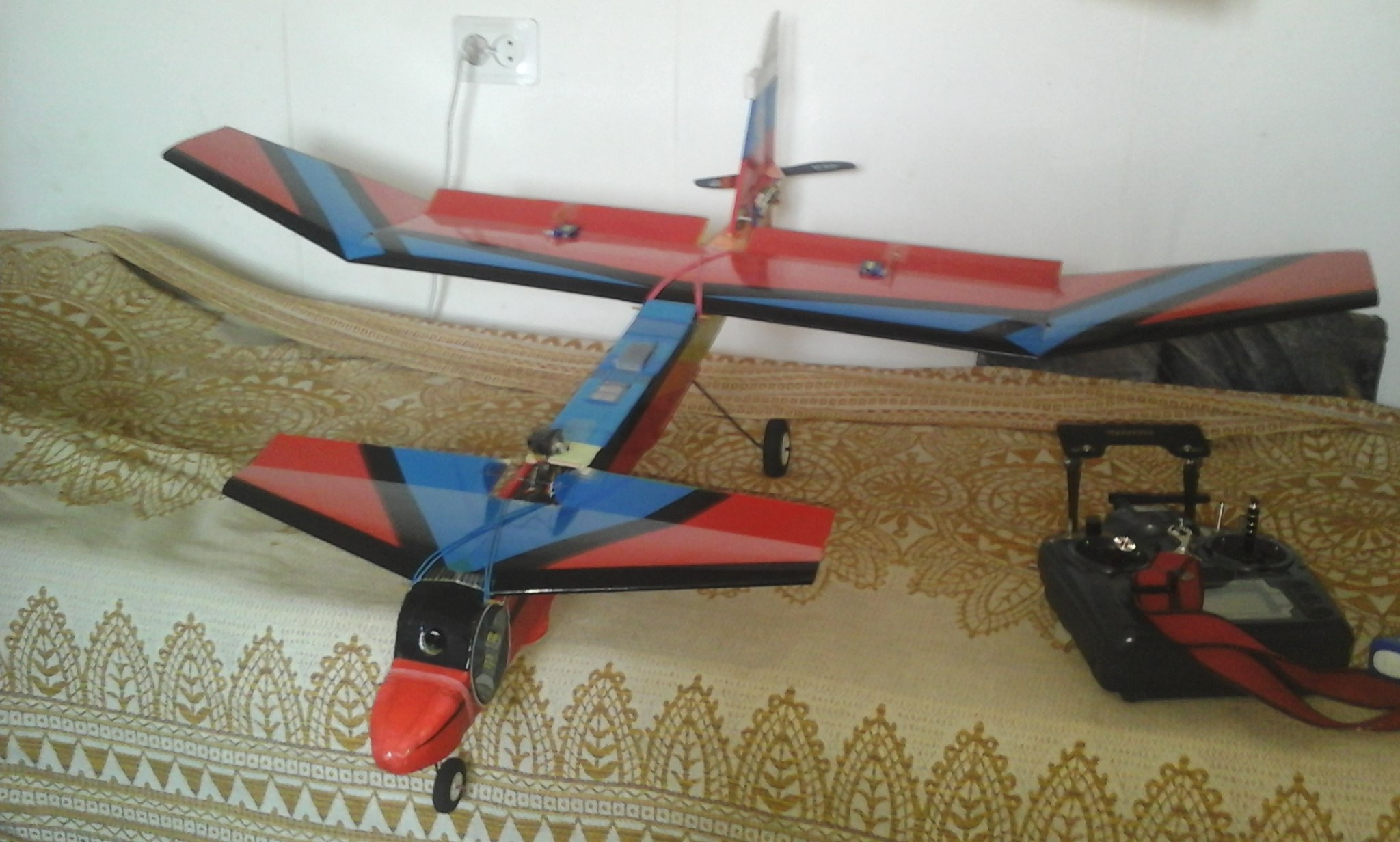

Всё уже придумано до нас. Учитывая что это мой первый планер сложно сравнивать, но особенности утки все есть. Даже срыв резкий, маневренность отличная и несимметричная реакция на РВ.
Постепенно продолжаем работы по флюгерной утке совместно с Сергеем. Проводим испытания. модель вес 30 кг. старт с лебедки. двигатель электрический. пока работает не на полную мощность. далее отцеп , полет и посадка с двигателем на дистанционном управлении. некоторые видео с полей.
