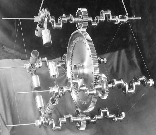

Я хочу построить вертолет
Алюминиевые шатуны уже давно применяются в массовом производстве. Я когда свою газонокосилку разобрал через восемь лет, чтобы прокладку заменить на картере (масло начало просачиваться) очень удивился обнаружив это.
Почему же в более мощных движках это не применятся? Встречал упоминания о изспользовании шатунов из ал.сплавов в автомобильных движках, но лишь у спортсменов, стрирейсеров и прочих. Везде упоминается низкий ресурс, "вытягивание" шатунов и пр. Торлон и прочие композиты, ИМХУ, реальнее. Хотя.... Может у новосибирцев чего и получится. Было б здорово.
А скока там коленвалов? А то меня за это же пинают везде. ;)
Я думал что два, а оказывается четыре.
Значит вспышки идут через 45 градусов

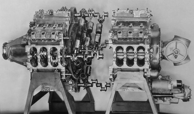

А вот эта 4-тактная 8 цилиндровая 425 сильная лодочная Хонда уже поинтереснее в качестве объекта для изучения
https://yamahaoutboards.com/en-us/home/outboards/xto-offshore/v8-5-6l

Раз уж коленвалов четыре, то, думаю, при той же сложности и материалоемкости схема Юнкерса лучше, потому как прямоточно-щелевая продувка экономичнее, чем петлевая, ибо при крайней  часть горючей смеси вылетает в турбу

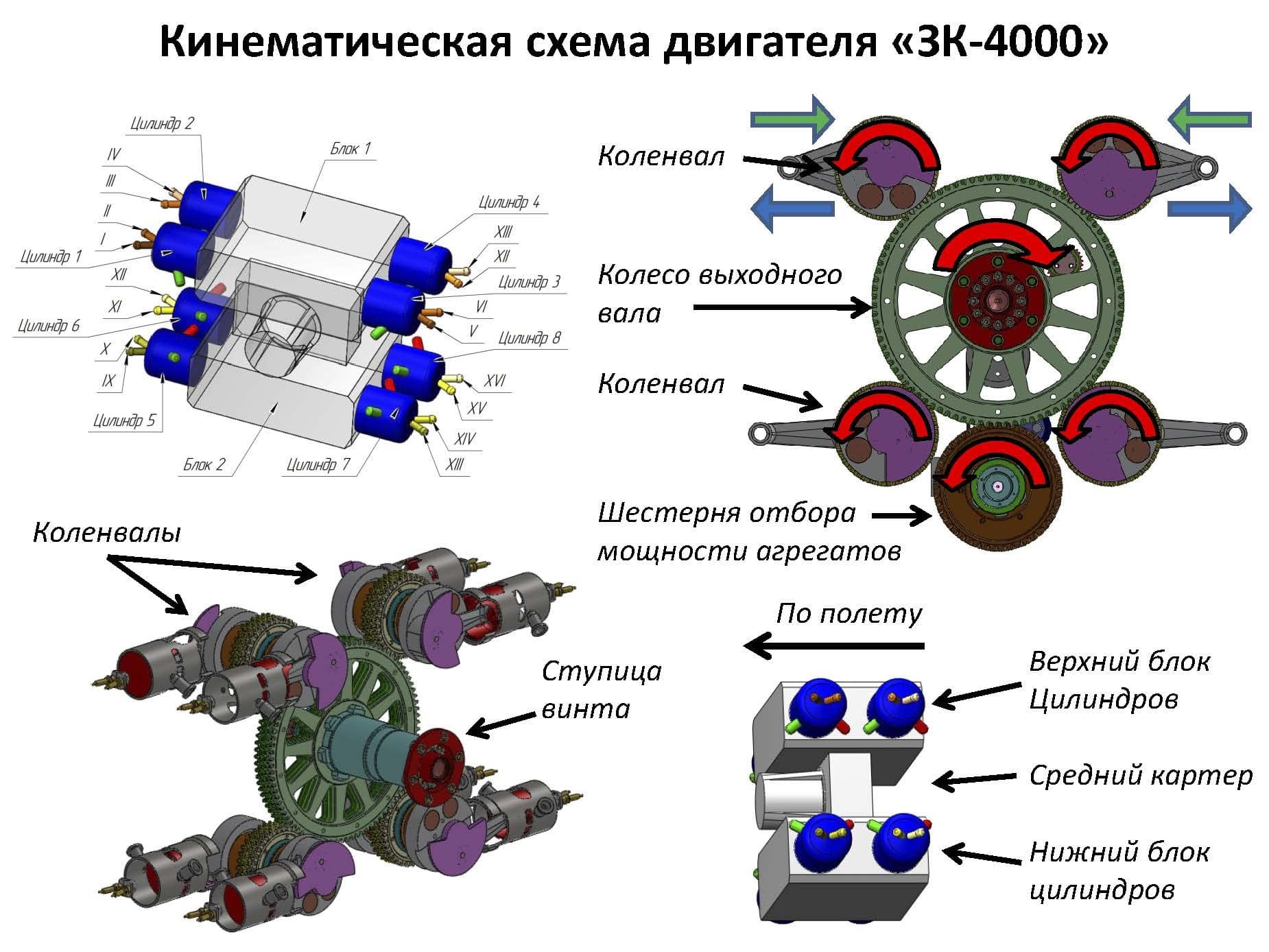

М-да... Глядя на кинематическую схему в посте #83 у меня сразу возникают вопросы - это с какой же точностью и на каком оборудовании небходимо будет растачивать отверстия под опоры коленвалов, чтобы соблюсти необходимые допуски по зазорам в шестернях по отношению к колесу выходного вала, если они находятся на таком расстоянии друг от друга? И что будет с этими зазорами при изменении температуры двигателя, учитывая, что коэффициент линейного расширения алюминиевого сплава примерно в 2 раза больше, чем чугуна? Т.е. по сравнению с чугуном зазоры должны быть тоже в два раза больше, так получается? Это как же он греметь должен будет (особенно при минусовых температурах) пока не прогрется и зазоры не выберутся за счет теплового расширения?  :eek:
Да и вообще, что будет происходить с общей геометрией такого двигателя при сильных изменениях температуры окружающей среды?
Или я чего-то не так понимаю?
Если двигатель полностью из алюминиевых сплавов, то и расширяться при нагреве все детали будут одинаково, если принять для этого соответствующие меры. Расширение головных частей цилиндров на общую геометрию и зацепление шестерён не повлияют.
Я не про цилиндры - во время работы нагреваться будет ВЕСЬ двигатель. Возьмите оттуда просто две шестерни (ту огромную и одну маленькую), приложите их без зазора друг к другу, нагрейте их до рабочей температура двигателя, а потом снова остудите. Замерьте образовавшийся между зубьями зазор. Это и будет минимально необходимый зазор в холодном состоянии.
А теперь представьте, что произойдет, если вдруг этот зазор не будет соблюден в процессе изготовления и окажется меньше. Вот я про что.
Они ж не в сферическом вакууме работать будут...
Стенки редуктора тоже люменевые
Посему зазор будет соблюдён !
Не ?

Не факт. Это уже будет зависеть от направления расширения  стенок и количества "мяса" в них. Подождем ресурсных испытаний, если до них дойдет дело, конечно, а пока это просто мысли вслух.
