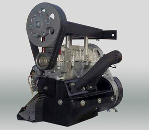

Тоесть  -  вместо  достаточно  простой - отработанной  и  компактной  конструкции  -  типа  такой :
«reduktor_Buran.»
Или  такой :
«Силовая установка на базе двигателя РМЗ-500 ( Тайга ) ( призводитель  редуктора  СибАЭРО )
Вес с монтажной рамой: 4кг
Ремень: 2*РК690
Передаточное отношение: 1/2,58
Нам  предлагают  применить  примерно  такой девайз ?
«вариатор  Буран»
И  какие  от  этой  вещицы  могут  быть  преимущества ?  Некоторая  компенсация  свойств  неправильно  подобранного  винта ?  Может  лучше  применить  правильный  винт ?  И  не  городить  огород  с  вариатором ?

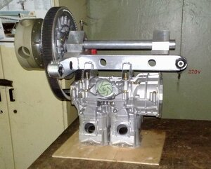

По  поводу  результатов  экспиримента  с  использованием  тарелок  большого  шкива  снегоходного  вариатора  и  вариаторного  импортного  ремня  -  для  изготовления  самодельного  редуктора.
«редуктор  ремённый  из  шкива  вариатора.»
Нашол  на  сайте  у  автожирщиков  -  ссылку  на  видео  с  испытаниями  ВМУ  - вроде  как  с  этим  самым  редуктором...
Однако  это  не  вариатор  а  редуктор  с  постоянным  передаточным  отношением. Просто  отдельные  части  вариатора  оказалось  удобно  использовать.  Что  будет  на  тему  ресурса  -  пока  видимо  нельзя  сказать  -  ибо  статистики  -  думаю  пока  нет.
