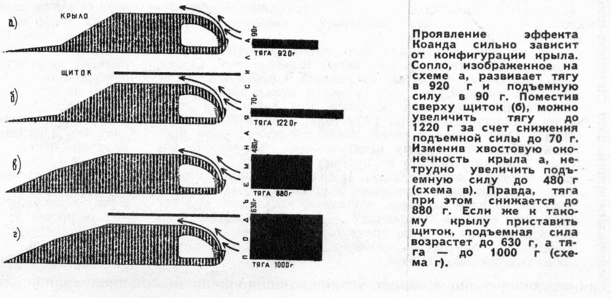

итак, что обнаружил сам Анри Коанда. При движении профилированного крыла, расположенного за винтом, имеем тягу и подъемную силу. Последняя - действительно, следствие разряжения над верхней поверхностью. Скорость выше, давление ниже = крыло радостно устремляется в область пониженного давления. Но с не меньшей радостью туда же отправляется и некий объем воздуха, окружающий крыло. Коанда решил, что и этот объем воздуха можно использовать, и показал это экспериментально: двигая щиток над крылом, можно повысить либо тягу, либо подъемную силу. Супер! щелевой предкрылок...

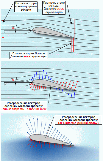

И мне тоже объясните популярно как это давления создают подъёмную силу.
Только посмотрите на картинку ниже.
Или я опять не правильно понимаю законы - когда скорость выше, то давление ниже и наоборот?
Или все наоборот?
Или спереди профиля по теории, а сзади со знаком минус?
Или линии потока воздуха начнем рисовать от балбы лишь бы сошлось с прежней теорией
Или в учебниках записана догма не подлежащая осмысления?
Или по привычки чтоб не отвечать пошлете изучать труды Жуковского.

Коанд обнаружил, что струя воздуха/газа, истекающая из сопла, расположенного рядом с какой-либо поверхностью, "прилипает" к ней - движется вдоль этой поверхности. Выдувая воздух из щелевого сопла, расположенного в районе передней кромки крыла верхней части профиля, получим подъемную силу даже при отсутствии движения крыла и какую-то тягу вперед. Расположив здесь же над передней частью крыла плоский  (или другой) щиток, получим эжекторное устройство, увеличивающее тягу вперед.
Свернув крыло в кольцо, получим устройство, обладающее подъемной силой. Перераспределяя количество подаваемого воздуха по дуге окружности щелевого сопла, получим управляемый вектор тяги в плоскости "тарелки" или создающий моменты относительно любой из основных осей ЛА.

;) А разряжение на верхней поверхности плоскости? Его "куда девать"?
...то, что производит разности давлений на противоположных поверхностях одной плоскости (верхняя плоскость, "-", нижняя - "+")
Внимательно читаете?
Смотря на каком участке профиля, да и падение скорости - не есть увеличение давления, а лишь только выравнивание с окружающим. Синие эпюры, давление "-" к окружаемому, красные -  "+"

[highlight]Синие эпюры, давление
"-" к окружаемому, красные - "+"[/highlight]
А на счет векторов и их цвета, то я еще хочу обратить Ваше внимание, что и направления для лучшего понимания указаны стрелочками. Выходит, что на передней части профиля суммарное давление направлено вверх, а на задней части суммарное давление направлено вниз.
Так может и по всему контуру профиля это давление не важно и только происходит выравнивание давления?
"ТУТА МОЖНО, А ТУТА НЕЛЬЗЯ", странно как то это у Вас получается, хотя это один и тот же профиль.
Очевидно я "тупой" если никак не пойму, что законы в одних случаях надо применять, а в других случаях их надо выворачивать наизнанку.
Стрелочки до безобразия упрощённо, понятно, обьясняют, что, от профиля направление - РАЗРЯЖЕНИЕ, в профиль - ДАВЛЕНИЕ (даже цветом подсказывают давление "+" или "-". И сумарное давление, показывает, несущий это профиль, или нет. :)
А условия возникновения зон разряжения или давления, обьясняется, либо скоростью обтекания воздухом профиля, либо "подпором" воздуха, который возникает, УВЕЛИЧЕНИЕМ угла атаки - и делов то! ;)
