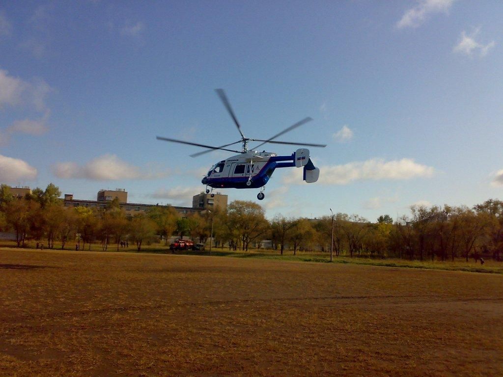

мне только "кажется" или действительно верхний ротор неуправляєм ?!?
Кажется, там управление системы "паук", т.е. тяги внутри полого вала. Нижняя тарелка АП традиционная...
Там .видимо не паук.а одна тяга управляющая общим шагом верхнего винта.

Летающих уже 3 вертолета, еще 2 на стапеле...Уйдут в Германию для сертификации типа!!!!! От первого отличается новой кабиной, колонка новая, осваивается автопилот и ПДП от ринавиа...
