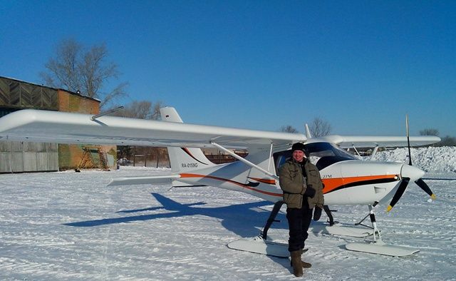

Всем привет!
Пару дней назад провели регулировку винта, а именно уточнили положение упоров малого и мах шага, с учетом предыдущих полетов перед новым годом, в которых мы налетали около 2-х часов. А именно - затяжелили винт на 3 град.  Облетать винт пока не получилось.
Сегодня сняли колеса и заменили их на лыжи. Совершили несколько пробежек но уже в сумерках, лететь не решились.
Все в норме, самолет интенсивно разгоняется.  Полет запланирован на завтра, с нетерпением ждем нормальной погоды, которая для экспериментальных полетов пока была  не благоприятна. Как отлетаем - опишу свои впечатления.

Продолжу описание,
на сегодня наработка винта в воздухе (не считая наработку на земле) 15 часов.
В последнее время, не считая полетов в районе аэродрома, отважились слетать в Тольятти (Санчелеево) и Пензу (Сосновку). Максимальное время при перелете составило 2 часа 36 мин. (380 км), дальше пока не летали, но при случае обязательно. Удалось полетать при довольно низких температурах -28С утром и -18С днем. Винт и  все системы самолета работали без замечаний. В кабине тепло, поэтому лететь далеко и долго комфортно. Если в общем - полеты с новым винтом нравятся. Есть возможность подобрать нужный режим обороты/угол, считаю плюсом т.к. для каждого самолета они наверное свои.
Кому интересны подробности, пишите отвечу.

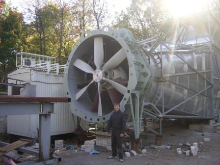

А винто-вентиляторами не занимаетесь? Сил на 350  и 2200 оборотов?
Ниже - пример (именно такие не нужны, а вот на 5-6 лопастей с широкой хордой - не побрезгуем)
Насколько я знаю ни размером ни количеством лопастей их не удивишь.
Вот пример их вентилятора.
