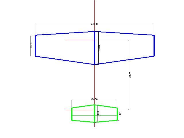

Владимир Павлович, а какой конкретный профиль и сужение и пр., вы можете порекомендовать для учебно-тренировочного самолётика (с выполнением фигур пилотажа естественно) 700 кг взлётного веса? Занимаюсь разработкой оного, но опыта маловато, как и инфы...
[highlight]Меньшая площадь крыла при большем удлинении приводят к меньшим моментам инерции[/highlight] А разве момент инерции не растёт с увеличением удлинения (размаха)?
Насчет геометрии крыла ничего конкретного подсказать не могу - это определяется слишком из многих соображений,приводить которые здесь не вполне уместно;профиль,умозрительно в общих чертах,представляя себе уровень будущего самолета,могу порекомендовать в корне NACA 1416,а на конце - NACA 1412:при сравнительно неплохих его характеристиках и малых моментах,профильне особо требователен к качеству поверхностей и точности соблюдения контура.В качестве примера могу привести Decatlon Aerobatic,где стоит 12%-й такой профиль.
Насчет моментов инерции речь шла о равном размахе.
