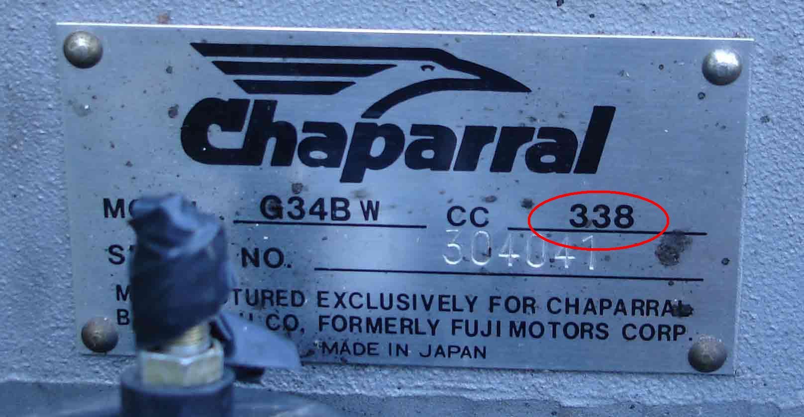

И ИванТимофеев Я люблю строить самолеты! 13 Ноя 2017 #43 А чем этот мотор отличается от 2к68-1, кроме головки? Там маркировка на цилиндрах G44WB(если не ошибаюсь, может BW)

И ИванТимофеев Я люблю строить самолеты! 15 Ноя 2017 #45 Объем двигателя больше на G44? Конструктивные отличия в чем заключаются?
L leonid--23 Тоже ненавижу этот Солидворкс.! Откуда Уфа 15 Ноя 2017 #46 vanek сказал(а): Объем двигателя больше на G44? Конструктивные отличия в чем заключаются? Нажмите, чтобы раскрыть... vanek сказал(а): А чем этот мотор отличается от 2к68-1, кроме головки? Там маркировка на цилиндрах G44WB(если не ошибаюсь, может BW) Нажмите, чтобы раскрыть... Кубатурой отличаются, на этом рабочий объём 338 куб.см а на G44.....435 куб.см размерность цпг : диаметр цил. - 68 мм: ход поршня 59,6 мм Вложения Motor_003.jpg 79 КБ Просмотры: 72

N nikolaq Я люблю строить самолеты! 18 Ноя 2017 #48 есть книга по ремонту этого двигателя ,что вG 44 и 2к68-1 диаметр и ход поршня одинаков .,может головки разные

И ИванТимофеев Я люблю строить самолеты! 19 Ноя 2017 #49 Головки вроде только крышкой термостата отличается. А книга в электронном варианте?
