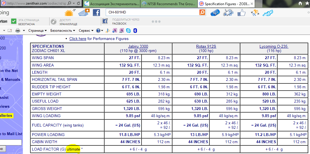

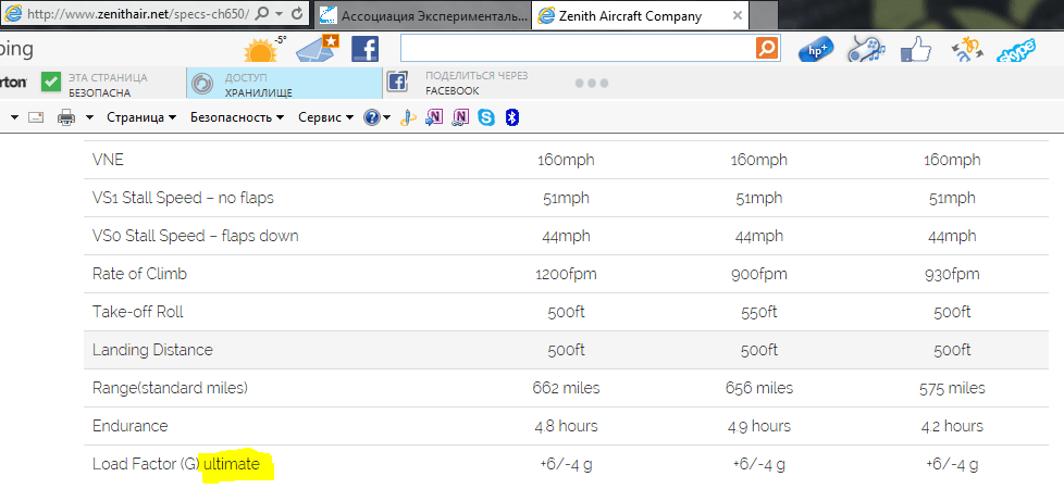

Для своего Зодиака 650 мы также пересчитывали узлы крепления ОЧК к центроплану. Материал заменен относительно оригинала на д16т. Так вот получилось, что максимальная расчетная положительная перегрузка равна 6 единицам, соответственно эксплуатационная 6/1,5= 4. В то время как на сайте Хайнца просто приведена таблица со значениями +6 -4 :-X. Самолет выполненный из материала 6061Т6 такого  значения близко не удержит. Возможно эти цифры приманивают покупателей и как следствие  попытки исполнения пилотажа.  Плюс ко всему как уже писали выше, есть бюллетень, так называемый апгрейд, в который входят различные усиления уголки накладки и т.д.. Хорошо если все это устанавливается в процессе постройки, но многие владельцы готовых самолетов должны полностью раздербанить крылья и центроплан и установить все это, отсюда получаются рассверленные с люфтами отверстия под заклепки и болты, что недопустимо для безопасных полетов. Тем не менее считаю, что конструкция Зодиаков и, в частности, узлов стыковки крыла достаточно удачная и технологичная, практически полностью взята за основу конструкторами самолета SportCruizer.

Материал заменен относительно оригинала на д16т. Так вот получилось, что максимальная расчетная положительная перегрузка равна 6 единицам, соответственно эксплуатационная 6/1,5= 4. В то время как на сайте Хайнца просто приведена таблица со значениями +6 -4 .
Буржуи привыкли приводить разрушающие перегрузки,ибо именно эти цифири несут важную информацию-когда вам кирдык! В то же время превышение эксплуатационной перегрузки скорей всего останется незаметным. ;)
И остаётся вопрос о методиках нормирования нагрузок. Они могут быть различными, как и методики расчёта. И есть основания полагать, что К.Хейнц владеет ими лучше нас с вами. Всякие коэффициенты пластичности могут вовремя вспомнить... ;) Ну и, у украинского самолёта консоли не отваливались-таки!

В реальных условиях кирдык наступит плюс-минус на максимальной эксплуатационной перегрузке. В лучшем случае пойдут серьезные остаточные деформации.

Вот картинка с сайта Хайнца. Там чистым английским языком написано - разрушающая! Ключевое слово я подсветил.

Ссылка на фото - кажется кривая... Во всяком случае у меня не открывается.
