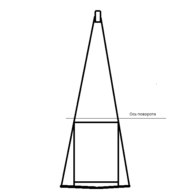

Приветствую всех, нужно сделать шарнирное соединение дюралевых труб (пилон дельталета поиск 06) нужно выточить уши с вилками, чтобы пилон сделать складывающимся выше моторамы. Какой металл нужен для этого узла, д16т, или какой другой, и ссылочку бы хотелось на нормальный, проверенный интернет магазин. Спасибо.

Примените также Д16Т .Но  что-бы сечения этих узлов , работающие на разрыв были не меньше сечения труб пилона. Ну и тросовая страховка в нужных местах обязательна.
Довольно-таки это сложно. Нужно чтобы на оба узла была общая ось вращения. Поэтому узлы получаться с наклоном.

Нужно до изготовления начертить это всё, проверить механику, а-то может дельтаплан при сборки зацепляться трапецией за передний узел телеги или за колесо.
Да, конечно, фрезеровать уши и вилки нужно под определенным углом

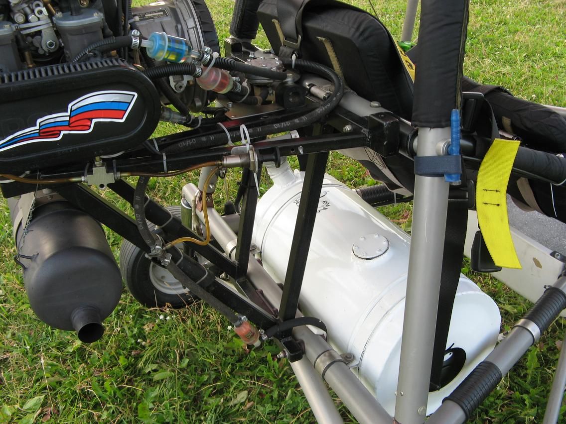

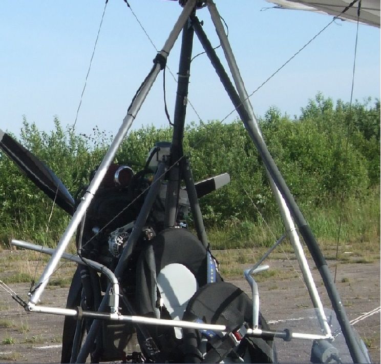

Видел вживую поисковую телегу, да ина форуме фото мелькали, у которой подмоторная рама жестко связана нескладывающейся рамкой кресел с нижней горизонтальной панелью телеги, а вертикальная панель, т.е пилоны, складываются вперед как и на обычном поиске только без моторамы и СУ. Такая конструкция однозначно прочней и жестче, чем то что Вы собрались делать.
разве это крепче?
Моторама закреплена внизу к поперечной трубе, значит она не наклоняется, но, сверху крепление к короткой горизонтальной трубе, которая является распоркой пилонов,
Голову ломаю, и не пойму как складывается пилон? Или он не складывается? Где собака закопалась?
star33
Я люблю самолеты!
Моторама, распорка пилонов, рамка сидений это одна цельная жесткая конструкция. Пилоны складываются вперед без распорки, то что замотано синей изолентой это фиксаторы.
