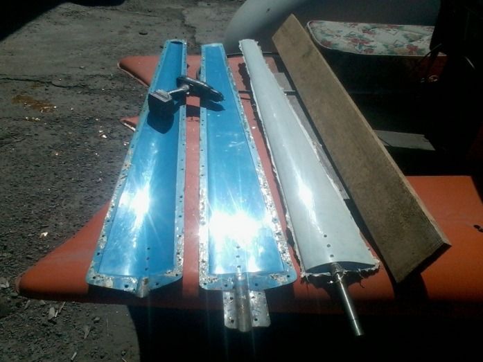

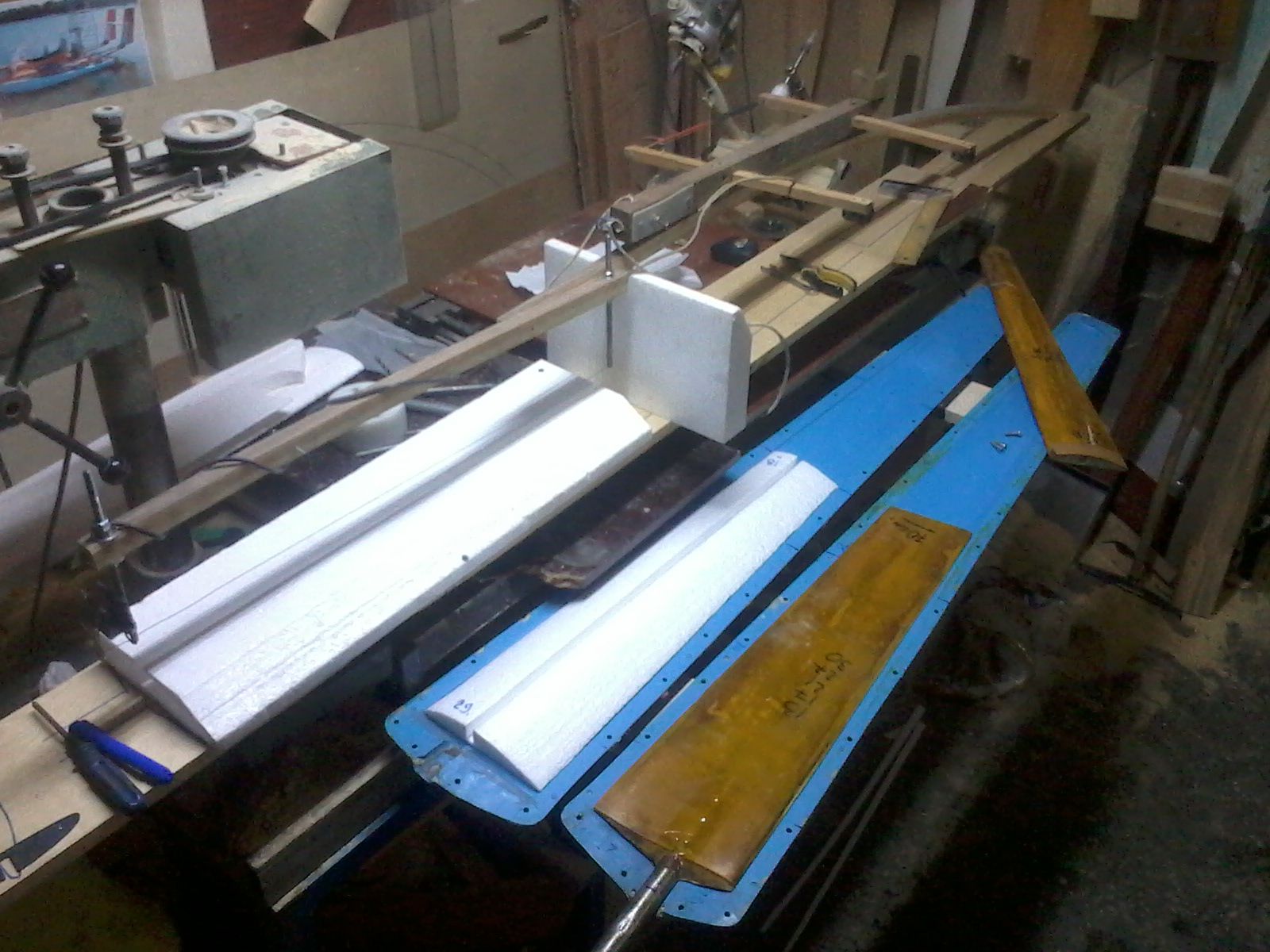

Лопасти ветрогенераторам таки применял такую пену -в матрицу негативную наносил пену ,предварительно нанеся пульверизатором воду . Стянул -через час вынул "пирожек " идеально повторяющий будущее изделие . Лопасть 1,4 м . Далее оборачивал пропитанным пакетом и стягивал .....

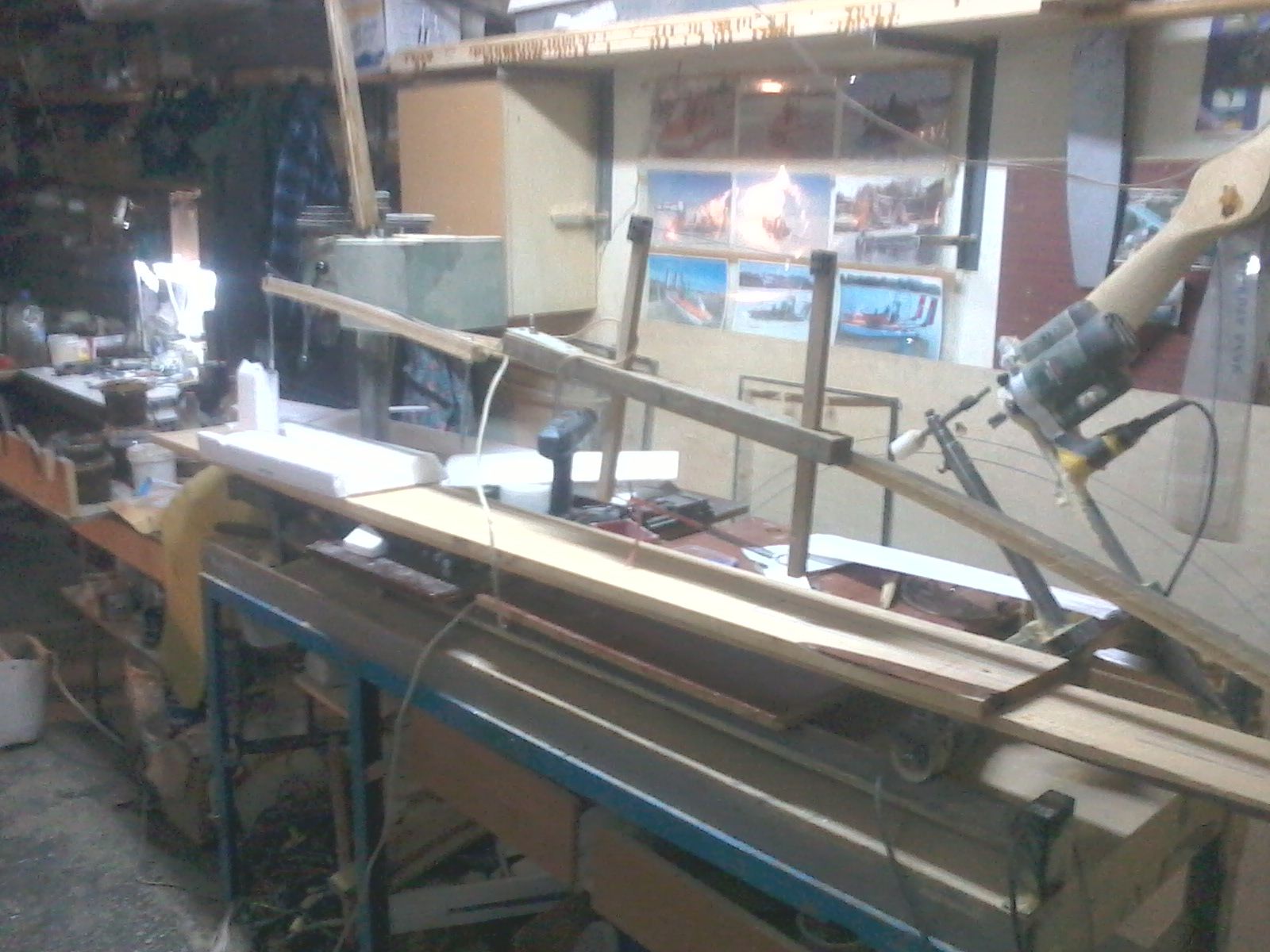

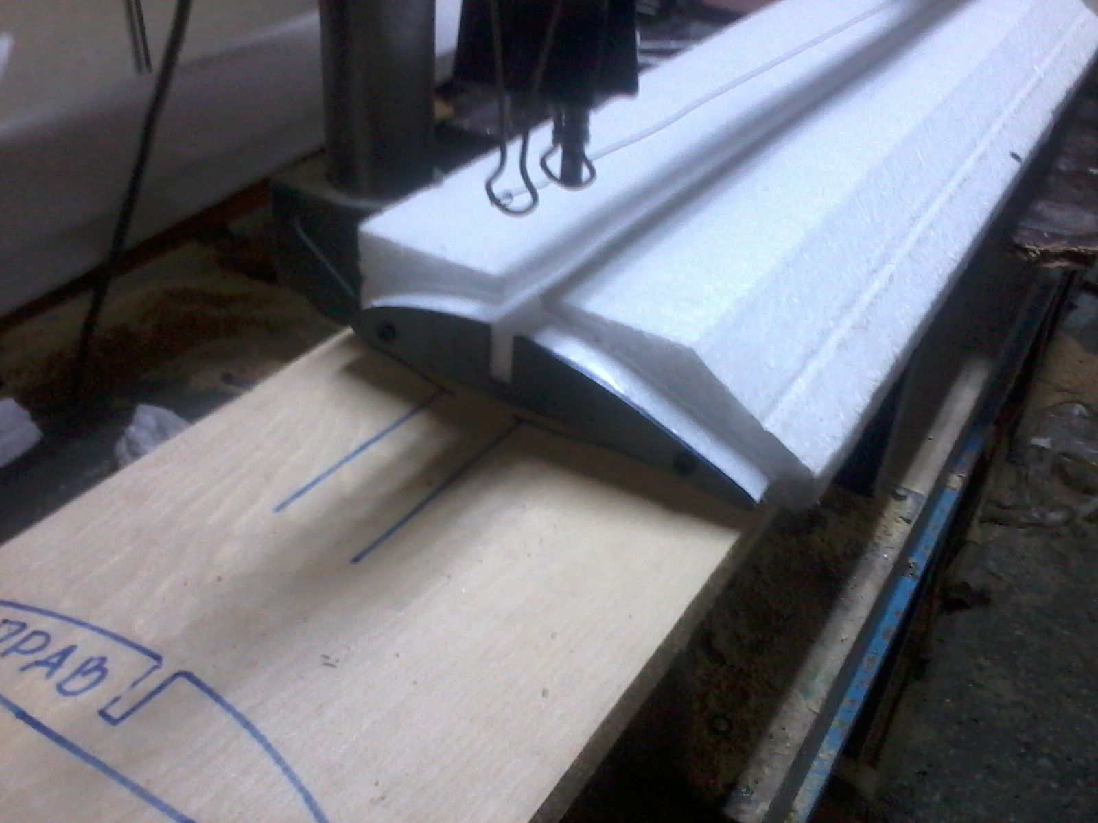

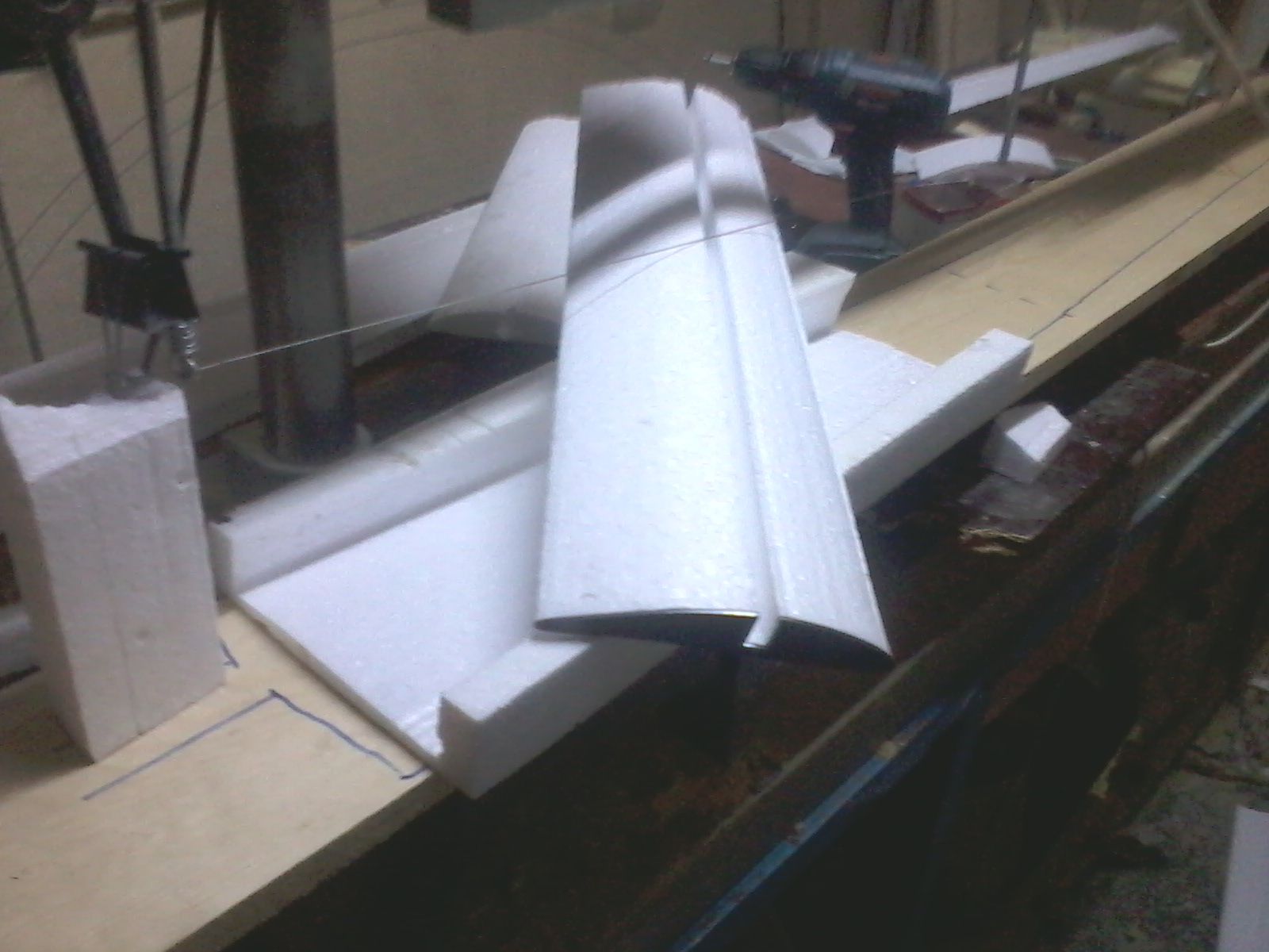

Сейчас такой вкладыш вырезаю на маятниковом терморезаке из простого ПС -15 . ПС, уж воду, точно не втянет -ячеистозамкнутый . ЭТОТ вкладыш на 1-2 мм ТОЛЩЕ изделия ,поэтому при стягивании половинок матрицы - прижимает к матрице стеклоткань пропитанную . Косвенно измеренное давление = 2-3 кг .см .

А можно подробнее, как это выглядит?
Выглядит ЭТО так . Чтобы длиииино не обьяснять на словах смотрите видео
Трапецивидная мне нужна была заготовка( вкладыш) Так как лопасть имеет сужение .......в своем городе я не нашел терморезак с независимой подачей .А в другом городе мне выкатили ЦЕНУ за 1 такую заготовку в 700 руб :oops:.

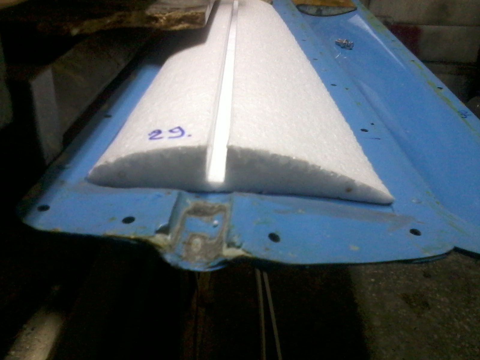

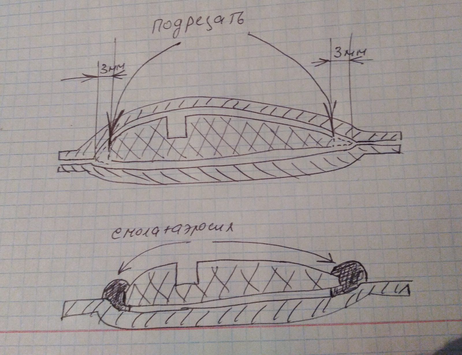

Как стеклоткань по месту стыку матриц себя ведет? Её туда не выпучивает ?
ЭТУ проблемму решил тем что по контуру подрезал 3-4 мм ( уменьшил) После укладки ( обернутого вкладыша стеклотканьью )ЭТИ полости заполняю смесью смолы пигмента аэросила и пластификатора , с явным избытком ........накрываю верхней матрицей и при стягивании избытки уходят наружу в щель......

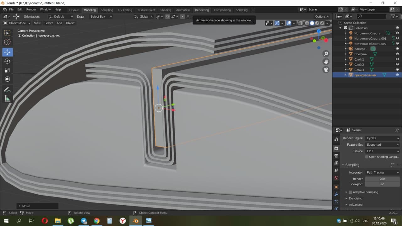

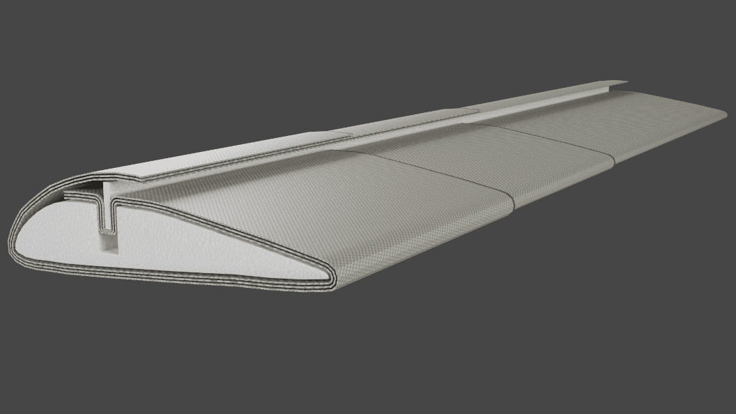

Еше у меня ХИТРОСТЬ в том что, пропитанный пакет оборачиваю по такой схеме( фото) , -при сжатии матрицы прямоугольник сверху на 2-3 мм выступает над поверхностью и ЕГО вдавливает и ОН постепенно подтягивает слабину ( избытки ) по периметру лопасти ............ . ТАК в полный оборот формуется и поверхность и лонжерон ( точнее усиленный стрингер ) ВСЕ безразрывно ,монолитно , одновременно утолщения - где надо ,и нахлест большой площади .........
