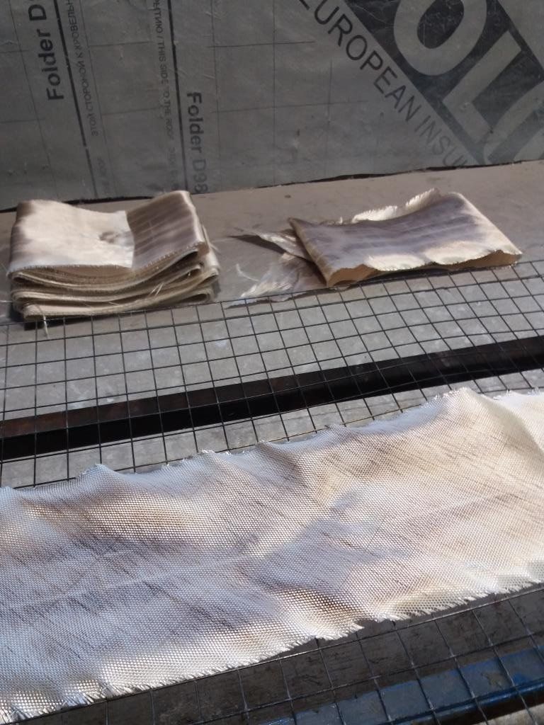

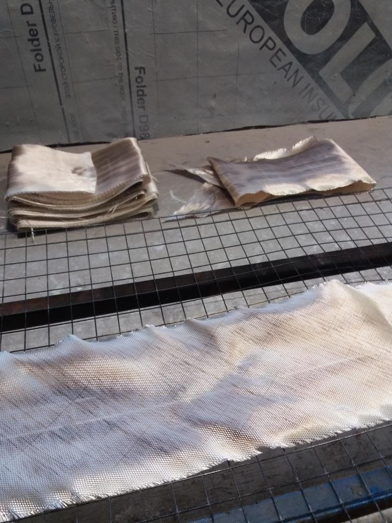

Что касается отвердителя ТЭТА (покупал у Химэкс и Пропитай), если ткань не отжигать, пластик получается наиотстойнейший, просто не годится вообще не на что, не говоря уже про авиацию и тем более лопасти. Столько лет верил в этот бред, что прямой замасливатель улучшает пропитываемость, пока наконец не решил проверить разницу. Разница оказалась как небо и земля, пластик по прочности почти не стал уступать пластику с отвердителем ТЭАТ-1.
Прада отжигать надо непосредственно перед использованием.
И лучше всего, на мой взгляд, это делать с помощью газовой горелки на баллончике, предварительно уложив ткань на сетку. В отличие от контактных нагревателей, ткань продувается насквозь. При этом, чтобы ткань пережечь еще надо постараться. Ткань сначала коричневеет, потом начинает белеть, потом немного сереет. Так вот первой стадии коричневенея вполне достаточно. Ткань уже пропитывается отлично, а коричневый цвет говорит о том, что ткань не прогревалась выше 300 град.
На фото не переднем плане, как раз Т-25 ВМП отожженная для усиления оболочек.
Много времени это не занимает, очень быстро начинаешь понимать, как лучше водить горелкой чтобы не пережечь и недожечь.

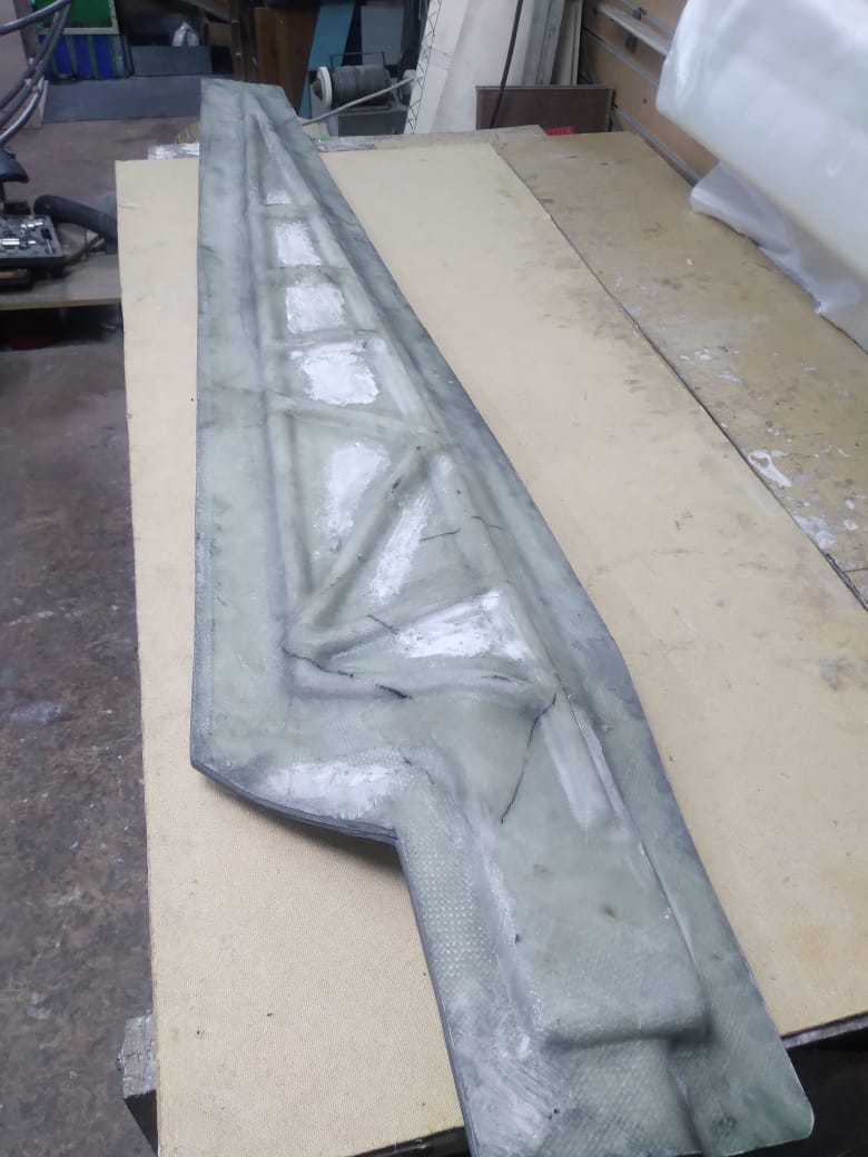

Я просто понять не могу как можно сделать лопасть на матрице не из Толстого металла. Её же ведёт страшно от сжатия. Если мешки раздувать то наверно не поведёт. И то у людей толщина оснастки 5 см наверно. Так что в моём деле намазал и спрессовал. Вот и вся технология. Написано что силановый замасливатель можно пропитывать эпоксидом я с изготовителем спорить не буду. Хотя да пропитывается отожженая лучше. На кручение опять же главное балансировка. Тоже этим голову не забиваю. Пробовал зажимать и крутить ну очень тяжело было хоть не много согнуть. Сил не хватает. Обшивка же на кручение держит. Там такая ткань биаксильная о го го. Там же нюанс есть при склейке и в технологии написано. Даже два нюанса и прочность при склейке ну не расслаивается не как.
Буду пропиточную машинку мощнее делать с роликами. А то запарюсь пропитывать. А в лонжероне где нагрев идёт трубку кину с фрионом от холодильника. Пошёл нагрев включил малость остудил. А то так матрицу попорчу с таким кипениеи смолы.

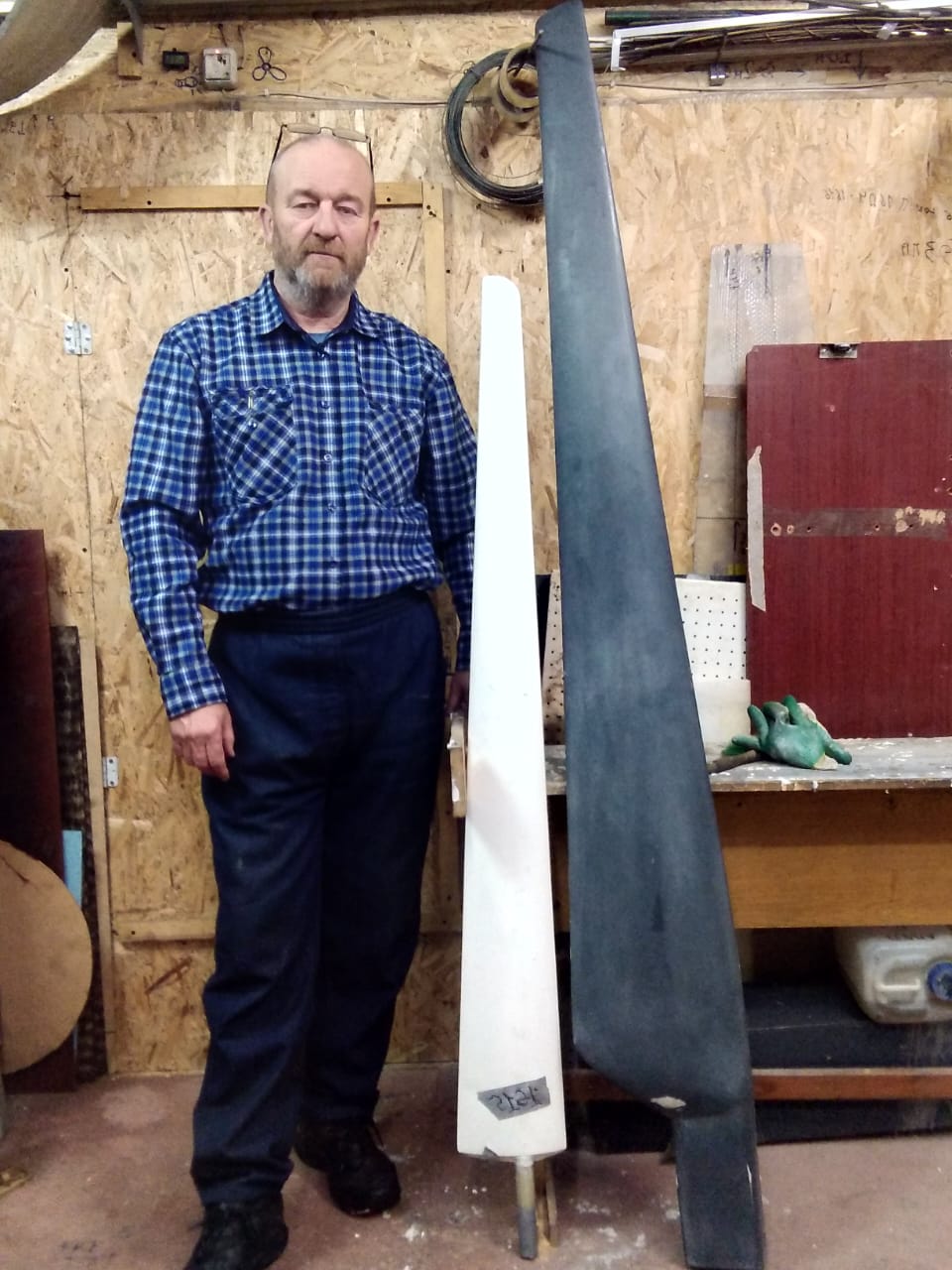

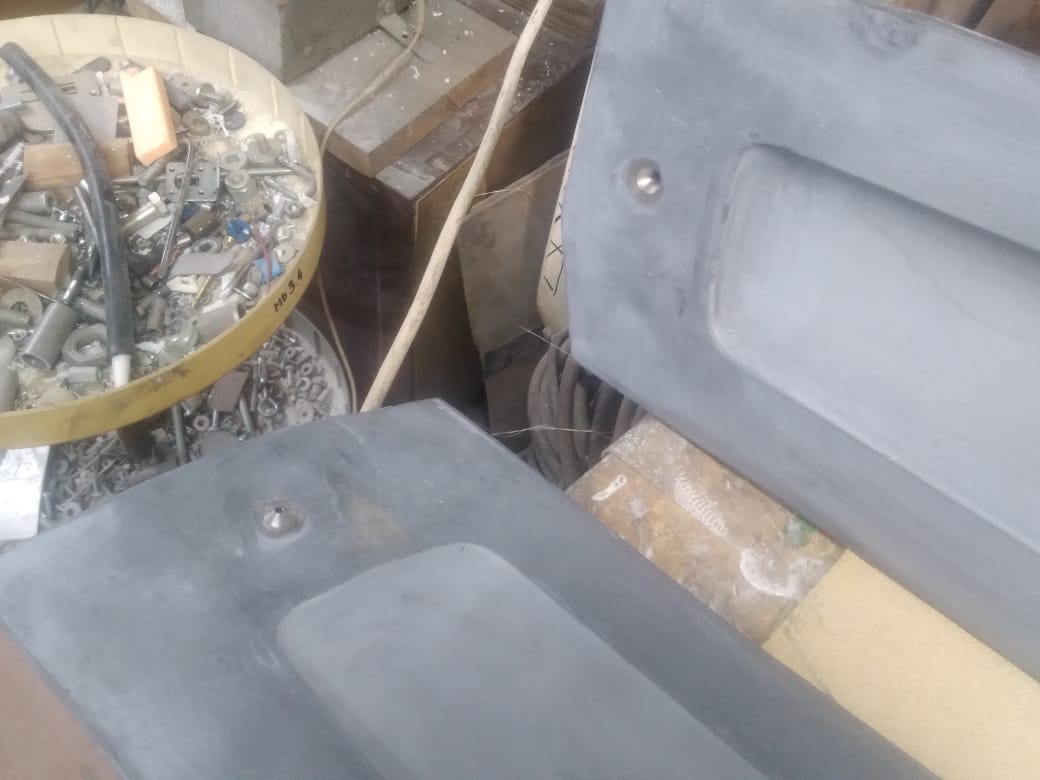

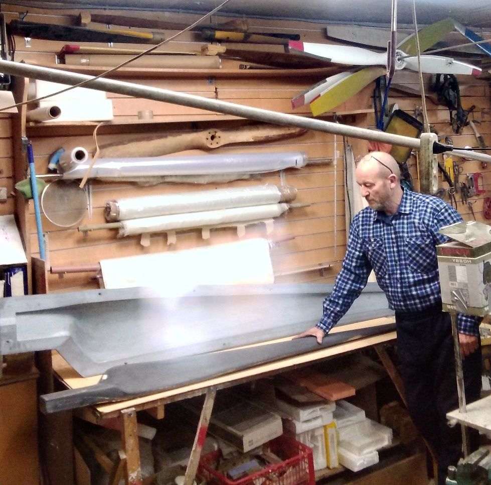

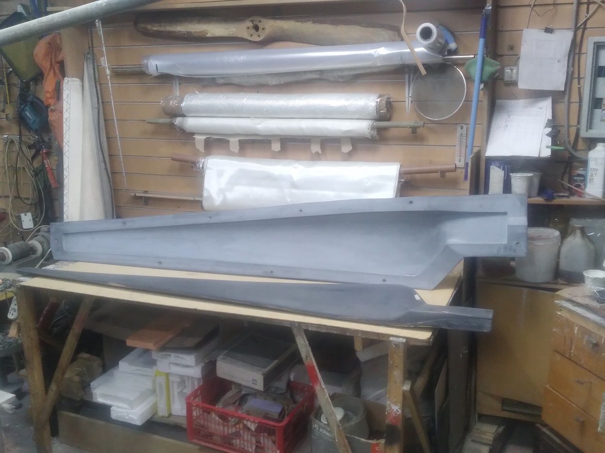

Подрядчик сделал мне матрицу ветрогенераторной лопасти 2 м . ( Серая лопасть ) В матричный гелькоут полиэфирный вмешал 20% графита ..........кто то так делал? что ЭТО даст матрице ( особенности работы с такой поверхностью )?
ранее Изделия я делаю на ЭД-20 . Первая матрица была -полиэфирка . Только вощу ( более 150 сьемов сделано (y) на фото -белая лопасть 1,55 м )

Мы графит клали в декоративный слой при изготовлении штурвалов и рукояток управления как наполнитель, для цвета чёрного.

Изделие же потом "мажется " этим графитом ........ :oops: . Матрица у менярукой глажу поверхность- рука вся серая в графите как скользкая :oops:. 20% графита вмешано , аВы сколько добавляли ?в эпоксидку ?
А меня то полиэфирка ........ причем изначально которая была белая .

Таки вот не мажется, у меня на самолёте 20 лет уже на а-27. Шкурить его не надо только, вынул из матрицы и всё.

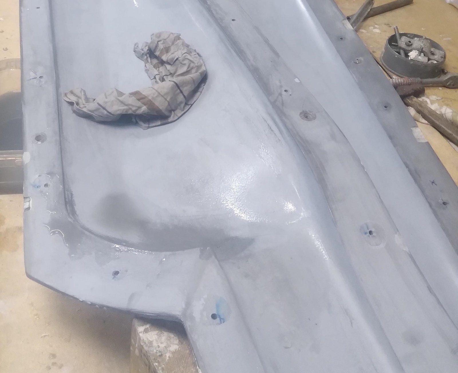

Графит в гелькоут намешанный дал какую то поверхностную тонкую пленку ( слой ) белесый такой , при сцарапавании под ним более темная структура ........... :unsure:
Такое ощущение что и твердость этого поверхностного слоя рыхлая , царапается срезом торца бакулки лиственницы:oops: . Твердость его похоже неахти .
Шкурил дефекты 800-1500 ой наждачкой с водой - вода окрашивается в радикально черный цвет . И поверхность становится более темной . ( на фото темное пятно у комля )
