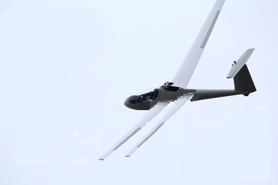

очередной вопрос на правах "юмора" или из серии "типа юмор" ;-))
АС-4-115 прекрасный планер. Очень красивый и легкий. потрясающий просто.
вот эти параметры интересны:
Размах крыла, м 12.6
Площадь крыла, м2 7.7
Удлинение 20.6
Максимальная эксплуатационная перегрузка +5 g
Максимальное качество планера 32
Хорда корневая крыла 0.82 метра
Хорда концевая крыла 0.4 метра
Средняя аэродинамическая хорда крыла 0.635 метра
Профиль крыла FX60-157
Угол установки крыла 5 градусов
вес одной консоли крыла 30 кг.
Если кардинально изменить концепцию планера в порядке "бреда" на такую:
уменьшим крыло на одну треть пропорционально в масштабе -33.33%
оно станет короче, тоньше, и уменьшится хорда.
уменьшится и вес консоли = 20кг консоль.
поставим на планер 2 таких крыла. то есть 4 консоли.
что получится в результате.
лобовое сечение крыльев возрастет оно станет 4/3 от сопротивления исходного крыла.
так как есть ещё и фюзеляж и сечение корпуса, то общее лобовое сопротивление планера
станет больше не на 1/3 а примерно на 1/10-ю.
общий вес консолей крыльев станет не 60кг а 80кг (предположение)
однако удлинение крыльев останется прежним,
общая площадь крыльев уменьшиться не значительно - 8/9 от исходной.
а размах крыльев станет всего около 8,4 метра - что позволит сделать консоль легче и крепче,
так же скорее всего возрастет маневренность по крену очень значительно,
и максимальные перегрузки допустимые.
А теперь вопрос к специалистам и любителям точных формул.
Как измениться максимальное качество такой машины? на сколько упадет качество?
логика говорит что качество должно упасть более чем на 10 процентов.
кто сможет рассчитать и сказать точно? максимальное качество станет =28? или меньше.
имеет ли смысл такой машины, с учетом увеличения ее маневренности, прочности и т.д.
удобства эксплуатации (размах крыла)
Что-то мне подсказывает что максимальное качество для планера в районе 29-28 это вполне себе приемлимо.

попытался подрисовать левые консоли как это может выглядеть в масштабе...

Вам тогда не планёр нужен, а як52. Только без мотора он плохо летает, скорее всего падает. Меня катали на як52, мне показалось, что я сел в трактор, особенно когда запускали двигатель. Панель приборов затряслась как у дт75.
А на мой взгляд мысль интересная, только до конца не развитая.
Крылья надо разнести дальше по длине друг от друга, что бы уменьшить взаимное влияние, от горизонтального оперения вообще отказаться уменьшив площадь крыльев на его площадь. То есть перейти к схеме тандем, тогда и качество можно будет не потерять, ведь избавившись от сопротивления стабилизатора мы выигрываем, уменьшив площадь крыла тоже дает выигрыш в сопротивлении. Я думаю как то так.
Барада
Краснодар
это уже следующий этап. это более сложная схема мне кажется.
тут вопрос простой. какое же качество в итоге выйдет.
Зайди а тему "помогите определить качество планера". Всего одна страница. Там хорошие люди пояснили эту проблему. Считать придётся самому.
